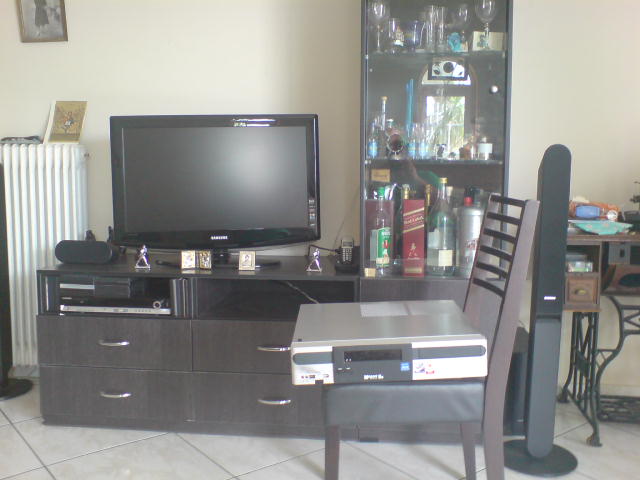

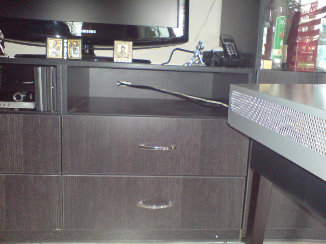

Όμορφα δηλαδή, θα μας βοηθούσες πάρα πολλή αν πόσταρες καμιά φωτογραφία γενικά από το έπιπλο για να δούμε σε τη πλαίσια μπορεί να γίνει η μόντα...
Όπως βλέπω δεν έχεις πρόβλημα να κόψεις ένα κομμάτι από την πλάτη στο έπιπλο... Βασικά καλύτερα θα ήταν να την ξηλώσεις όλη γιατί το τροφοδοτικό θα βγάζει ζεστό αέρα και θα χτυπάει πάνω στην πλάτη όποτε δεν θα έχει και μεγάλη διαφορά στις θερμοκρασίες και ας έβαλες +ένα φουρφούρι.... Αυτή είναι η γνώμη πάνω κάτω ότι είχες στο μυαλό σου!
Τι εννοεις ολη την πλατη?
Το κομματι του ραφιου που μπαινει ο υπολογιστης ετσι?
Αυτο ολο θα το κοψω...
