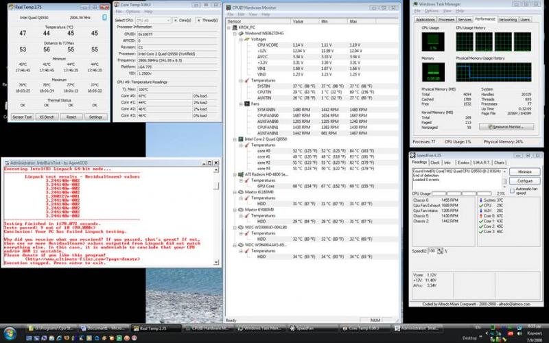

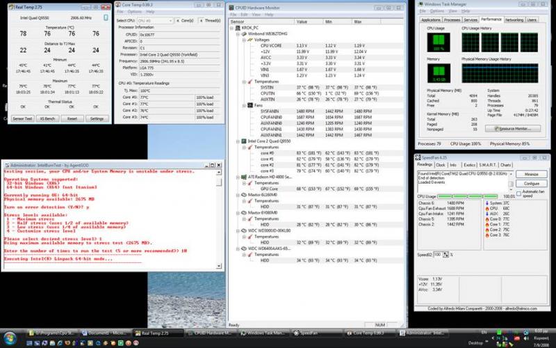

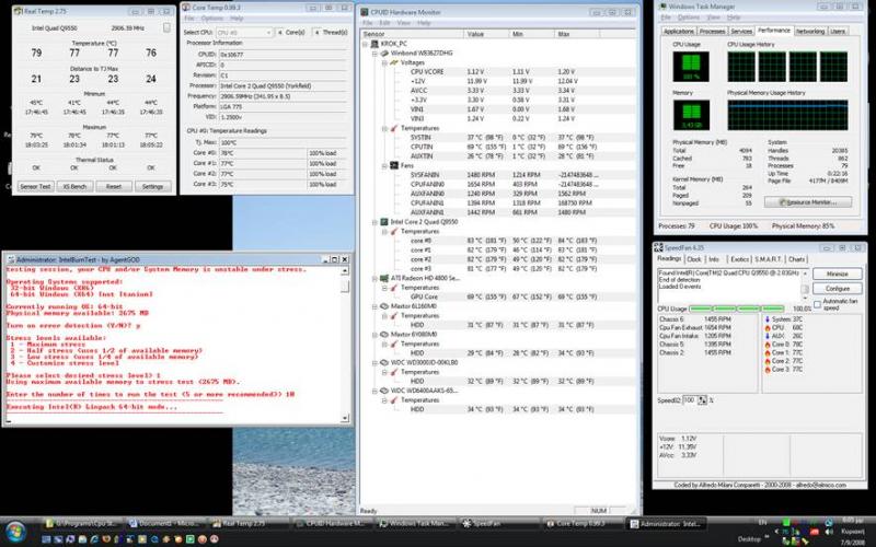

vagdouk Σεπτέμβριος 7, 2008 Author #11 Σεπτέμβριος 7, 2008 Καλησπέρα σας, σας ευχαριστώ όλους για τις απαντήσεις σας. Λοιπόν.. αρχικά η πάστα είναι η arctic silver 5.. και αντί για μία λεπτή στρώση στο κέντρο μπήκε ένα X από άκρη σε άκρη, αρκετά παχής στρώση.. στο πρόγραμμα είναι τις επόμενες μέρες .. όποτε προλάβω να το στήσω από την αρχή όλο.. να μαζέψω καλώδια κτλ. οπότε και θα ξαναβάλω την cpu.. με λιγότερη πάστα.. :bigsmile: και ελπίζω να μειωθούν δραστικά οι θερμοκρασίες... Τώρα η γενικότερη θερμοκρασία του συστήματος είναι πολύ καλή νομίζω ( έχω 7 φουρφούρια.. 1 intake 12mm μπροστά (1200 rpm), 1 intake 12mm κάτω (1500 rpm), intake πλάι (900 rpm), 4 exhaust-1 πίσω 12mm(1600 rpm) και 3 πάνω 12mm (1600 rpm και 1500 rpm)).... εκτός από την cpu που έχει την XIGMATEK HDT-SD964 HEATPIPE COOLER και έχω βάλει σε push - pull 2 noctua 92mm, με τον push με τον μειωτήρα (1300 rpm περίπου) και τον pull (1700 rpm περίπου). Πήγα και στο biow και έβαλα το voltage των μνημών σε 2.1 από auto. Ξαναέτρεξα το test και πιο κάτω print screens από τα αποτελέσματα.. πάλι 9/10 success... δεν ξέρω αν φταίει η θερμοκρασία.. :) με το orthos σε 50% load ήταν γύρω στους 67... :nada: Πείτε καμιά γνώμη γιατί έτοιμος είμαι να τον πάω πίσω στο Πλαίσιο...
