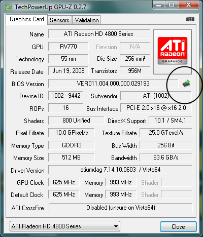

Κατεβάζουμε το στοκ bios της κάρτας με τη χρήση του προγράμματος GPU-Z πατώντας στο κυκλωμένο κουμπάκι και μετά "save to file" όπως φαίνεται στην παρακάτω εικόνα:

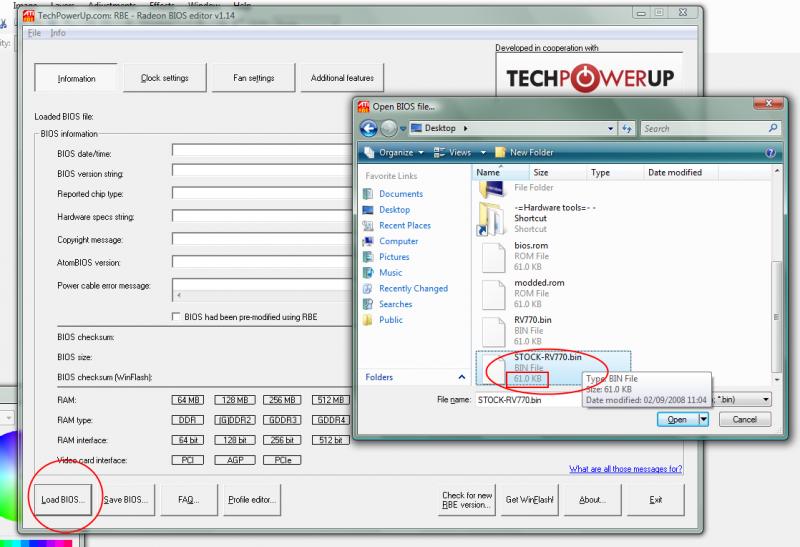

Με το πρόγραμμα Radeon Bios Editor v1.14 ανοίγουμε το κατεβασμένο στοκ BIOS.
Το μέγεθος τους αρχείου θα πρέπει να είναι όσο και της εικόνας 61-64K.

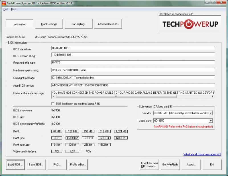

και φαίνεται κάτι τέτοιο

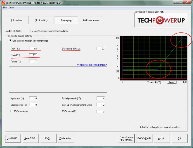

Πάμε στην καρτέλα "Fan settings" και κάνουμε τις αλλαγές που θέλουμε.
Η παράμετρος Duty cycle min (%) ελέγχει το κατώτατο όριο που θα δουλεύει ο ανεμιστήρας όταν η θερμοκρασία είναι κάτω απο το Tmin ©.
Πάνω απο το Tmax © ο ανεμιστήρας θα δουλεύει στο 100%.
Για παράδειγμα, με τις ρυθμίσεις της εικόνας, ο ανεμιστήρας δουλεύει στο 23% μέχρι τους 65 βαθμούς. Μετά ανεβάζει αναλογικά (οπως φαίνεται και απο το γράφημα) στροφές μέχρι τους 111 όπου αρχίζει και δουλεύει στο μέγιστο.
Για περισσότερη ευκολία -> Μέσω του γραφήματος μπορούμε να δούμε στην κάθε θερμοκρασία, πόσο (σε ποσοστό) θα δουλεύει ο ανεμιστήρας και έτσι να βρούμε τις τιμές που χρειαζόμαστε.

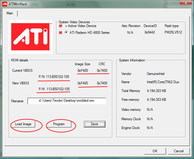

Ανοίγουμε το νέο bios με το πρόγραμμα Winflash 2.0.1.2 πατώντας στο κουμπί "Load Image".
Εδώ δεν είμαι σίγουρος αν χρειάζεται αυτό, αλλά για να μήν έχετε προβλήματα καλό είναι να ελέγξετε εάν οι υπογραμμισμένες τιμές είναι ίδιες όπως στην παρακάτω εικόνα.
Τέλος, πατάμε το κουμπί "Program" και περιμένουμε να τελειώσει. Εμένα μου κόλλησε ο υπολογιστής μου για λίγα δευτερόλεπτα οπότε μήν ανησυχήσετε εάν δεν ανταποκρίνεται για ένα λεπτό. Αφού τελειώσει και σας ενημερώσει ότι η διαδικασία ήταν επιτυχής, κάνετε επανεκίννηση.
*Εάν σας πεί ότι απέτυχε, στη θέση σας θα προσπαθούσα να το ξανα-ανεβάσω (Program) και εάν πάλι είχε πρόβλημα τότε θα περνούσα το αρχικό bios χωρίς καμία αλλαγή.
