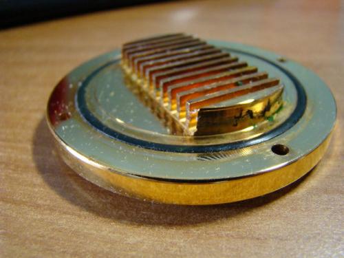

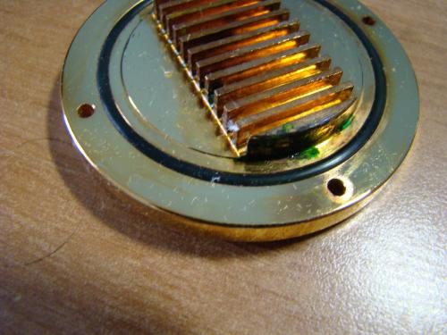

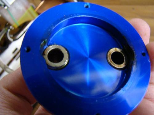

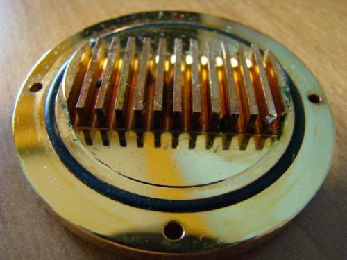

Λοιπόν, επειδή είχα τρομάξει και εγώ με αυτά που λέγατε για τα blocks της zalman, αποφάσισα να λύσω την δικιά μου. Τα αποτελέσματα είναι παρακάτω. Να σημειώσω ότι το υπόλειμμα που φαίνεται είναι από τους μαύρους σωλήνες της tide water και έχει χρώμα επάνω. Στο κύκλωμα κυκλοφορία απιονισμένο νερό με προσθετικό χρώματος (τίποτα παραπάνω) και λειτουργούσε έτσι έπι 1,5 μήνα για 24/7 μιας και το έχω στο server.
Α, και κατάφερα να το καθαρίσω με σκέτο χαρτί, ούτε καν με χρήση καθαριστικού ή με τρίψιμο.
Καλά η βάση του δεν είναι από χαλκό? Αν όντως είναι από χαλκό τότε το καπάκι που είναι αλουμινένιο θα έχει το πρόβλημα (Συνήθως στα σπειρώματα που χαλάει η προστατευτική επίστρωση :)
Αποστολη, το block του Webhunter ειναι επιχρυσωμενο στη βαση (αυτο εδω πρεπει να ειναι)
με ανοδιωμενο αλουμινιο στο καπακι
δεν εχει εκτεθιμενο χαλκο σε καποιο σημειο του
γι'αυτο και δεν εχει προβλημα (οσο οι επιστρωσεις των υλικων παραμενουν αθικτες)
Και εγώ έτσι πίστευα, ότι είναι εκτεθειμένο, αλλά λογικά μετά από τέτοιο διαστημα χρόνου θα έδειχνε σημάδια φθοράς, και το μόνο που είδα, ήταν υπολείμματα από τα υλικά των σωλήνων και του χρώματος.
