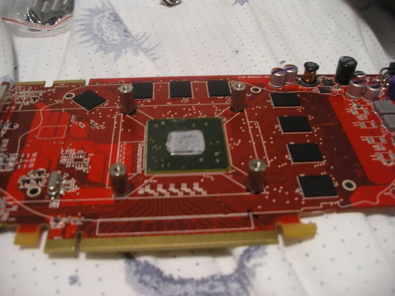

crio Σεπτέμβριος 10, 2008 Author #44 Σεπτέμβριος 10, 2008 Άρχισα ήδη την μετατροπή στις δύο 3850 μου καθώς to tide water είναι πολύ ογκόδες και μάλλον θα πάει σε ένα παλιό Η/Υ.Ξεκινάμε με το πως λύθηκαν και έγιναν οι κάρτες.
