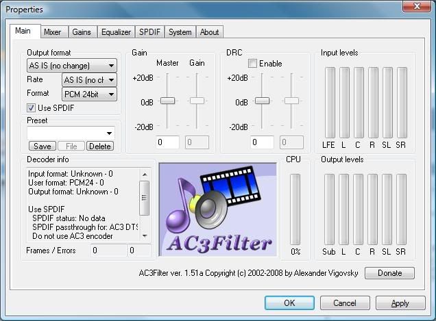

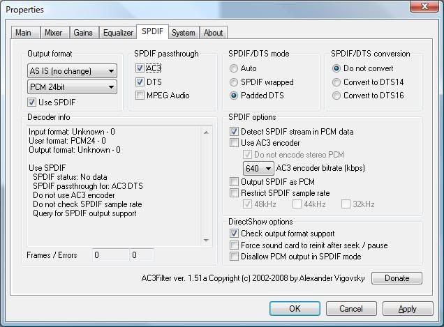

Kατέβασε το ac3filter και κάνε τις ρυθμίσεις όπως φαίνονται παρακάτω

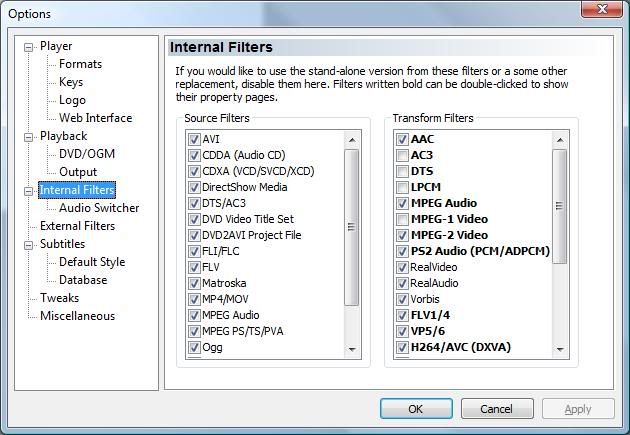

Μετά στο MPC στα options/internal filters ξετίκαρε τα transform filters για AC3, DTS και LPCM
Φόρτωσε το .mkv αρχείο στον MPC και απόλαυσε DTS 5.1
