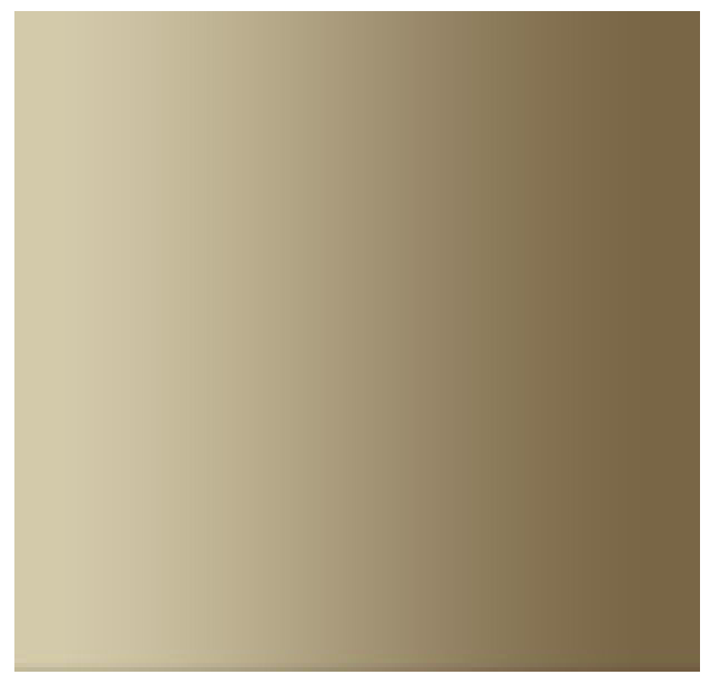

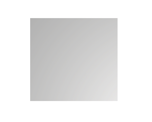

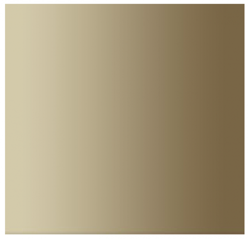

soularav Οκτώβριος 1, 2008 #10 Οκτώβριος 1, 2008 Χαιρετώ το καταπληκτικό σας Forum. Για να μην ανοίγω καινούργιο θέμα θα παραθέσω και εγώ το πρόβλημα που αντιμετωπίζω με την οθόνη μου. Τελευταία πρόσεξα ότι εμφανίζονται γραμμές "σκαλοπάτια" στην χρωματική κλιμάκωση, άλλαξα κάρτα γραφικών χωρίς αποτέλεσμα. Ανεβάζω κάποια screenshot για να πάρετε μια ιδέα. Καμιά γνώμη; Η οθόνη είναι η Nec MultiSync 90GX2 PRO. Σύνδεση DVI με κάρτα γραφικών . Ευχαριστώ.
