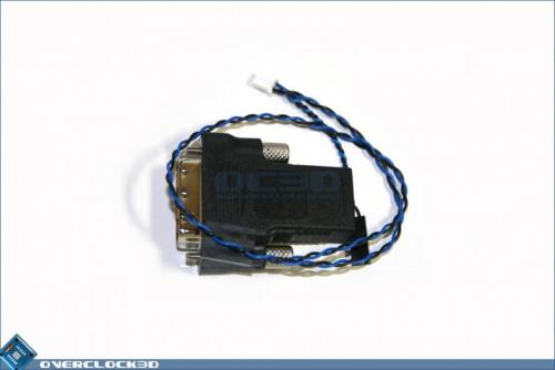

johnysb Αύγουστος 29, 2008 #9 Κοινοποίηση Αύγουστος 29, 2008 εμενα αυτο ειχε Link to comment Share on other sites More sharing options...
Jerry007 Αύγουστος 29, 2008 Author #10 Κοινοποίηση Αύγουστος 29, 2008 Έμένα το λεπτό καλλωδιάκι δεν το είχε... Link to comment Share on other sites More sharing options...
jois21 Αύγουστος 29, 2008 #11 Κοινοποίηση Αύγουστος 29, 2008 http://www.thelab.gr/showpost.php?p=698295&postcount=48 Link to comment Share on other sites More sharing options...
Jerry007 Αύγουστος 29, 2008 Author #12 Κοινοποίηση Αύγουστος 29, 2008 http://www.thelab.gr/showpost.php?p=698295&postcount=48 Σε ευχαριστώ πολύ,φίλος μέ σωσες Link to comment Share on other sites More sharing options...
Jerry007 Αύγουστος 29, 2008 Author #13 Κοινοποίηση Αύγουστος 29, 2008 Χειροποίητο Link to comment Share on other sites More sharing options...
