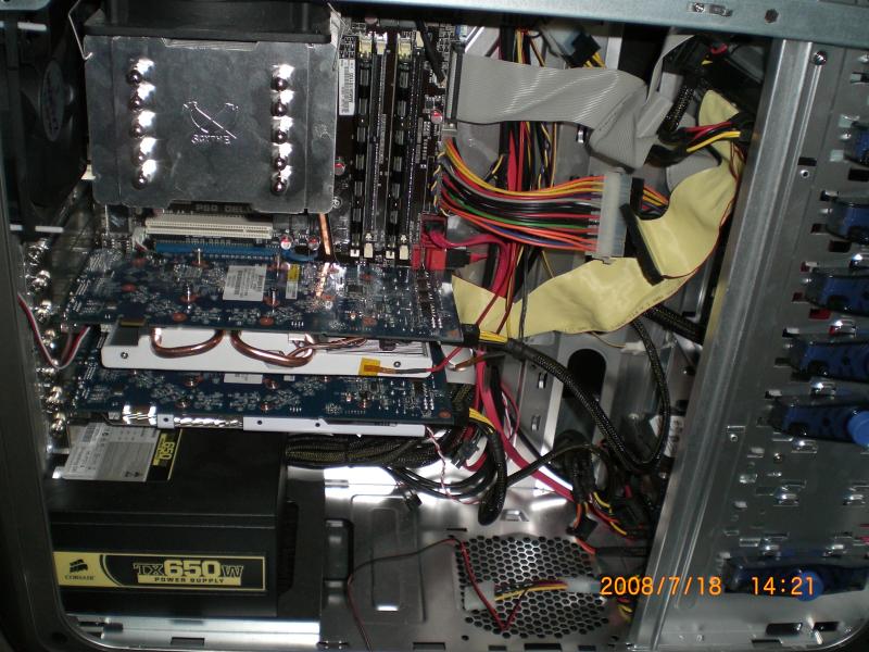

mpapad Αύγουστος 31, 2008 #16 Αύγουστος 31, 2008 Για ψύκτρα έχω μια Scythe Mugen μέσα στο Cosmos-s. Με τον πλαϊνό ανεμιστήρα! Απλά το πλαϊνό καπάκι πρέπει να το σπρώξεις λιγάκι για να κουμπώσει. Δείτε και τη φωτό...
Dante80 Αύγουστος 31, 2008 #17 Αύγουστος 31, 2008 Είναι λογικό man....είναι 1 εκατοστό πιο στενή (όχι κοντή, στενή) από την TRUE....επίσης, έχεις τον fan της να παίρνει αέρα από πάνω...
