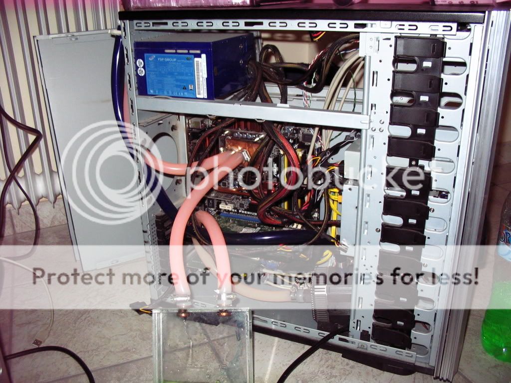

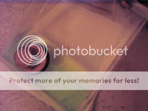

dpresv Δημοσιεύτηκε Αύγουστος 28, 2008 #1 Δημοσιεύτηκε Αύγουστος 28, 2008 Σαν παιδί κ εγώ σχετικά πρόσφατα πέρασα στους λεγόμενους "νερουλάδες", πιό πολύ για λόγους ησυχίας και χόμπυ παρά για αποτελεσματικότητα ψύξης λόγω υπερβολικού overclocking. Πήρα λοιπόν ένα έτοιμο σχεδόν σύστημα από τον alex_000 κ έφτιαξα κ ένα δικό μου τανκ. Μέσα στις διακοπές μου λοιπόν είπα να κάνω μία σχετική ανακατανομή του συστήματος, γιατί τα είχα λίγο τουρλουμπούκι, αντλία και ψυγείο χύμα έξω από το κουτί, σωλήνες να πετάνε από δω κ από κεί κλπ. Συμμάζεψα λοιπόν το σύστημα ως εξής, ανεβάζοντας το rack των δίσκων, βάζοντας την αντλία στη θέση των δίσκων κ αφήνοντας έξω μόνο το ψυγείο. Για να ολοκληρώσω το project χρειάστηκα ένα μεγάλο κομμάτι σωλήνα καθώς αυτά που είχα δεν έφταναν, οπότε αγόρασα 1 μέτρο από αυτή τη σωλήνα από πλαίσιο. Το τελικό αποτέλεσμα έμοιαζε κάπως έτσι, εκτός από το τανκ που κανονικά είναι πάνω από τα dvd drives κ έχει βγεί έξω για να βγάλω το νερό από το σύστημα Σε κάποια φάση την προηγούμενη εβδομάδα έφυγα από το σπίτι ξεχνώντας να κλείσω την αντλία αφού έκλεισα το πισί. Όταν γύρισα το τανκ είχε γεμίσει αφρό, προφανώς επειδή πέρναγε και αέρας μαζί με το μείγμα παραφλού-νερό από την αντλία. Επίσης ενώ ήμουν σίγουρος ότι έχω γεμίσει όσο πάει το τανκ, μου φαινόταν σχετικά άδειο. Παρ' όλα αυτά ενώ τσέκαρα όλες τις συνδέσεις, δεν υπήρχει πουθενά ούτε μία σταγόνα υγρό. Τελοσπάντων, ξαναγεμίζουμε με τον αδερφό μου το τάνκ με όσο νερό χρειαζόταν κ καταπιανόμαστε με κάτι άλλο. Μετά από καμμία ώρα χρειάστηκε να ανοίξουμε πάλι υπολογιστή κ κατά συνέπεια και υδρόψυξη. Αφού είχε περάσει λίγη ώρα ο Σταύρος παρατήρησε ότι οι αρμοί στα πλακάκια γύρω από το πισί ήταν υγροί... Έντρομοι ξαναξεκινάμε να τσεκάρουμε διαρροή από τις συνδέσεις για να βρούμε ότι το πισί ήταν ολόστεγνο. Διαπιστώσαμε όμως ότι η μπλέ σωλήνα του πλαισίου είχε διαρροή σε ένα άσχετο σημείο, το οποίο στην παραπάνω εικόνα μπορεί να εντοπιστεί περίπου εκεί που σταυρώνει η μπλέ σωλήνα με τις 2 ροζ! Εκείνο το σημείο όπως φαίνεται ξεκάθαρα, δεν ακουμπάει πουθενά, δεν "τρίβεται" με κάτι, αποκλείεται να υπερθερμαίνεται και ΕΥΤΥΧΩΣ λόγω των παραπάνω έσταζε έξω από το κουτί!!!! Κοινώς τη γλίτωσα πάρα πολύ φτηνά, καθώς αν ήταν τοποθετημένος σε άλλο σημείο μάλλον θα είχε στάξει (και προφανώς σκοτώσει) πάνω σε μέρος ή όλο τον υπολογιστή μου. Άφού τα άφησα στην ησυχία τους λόγω δουλειάς για 2-3 μέρες, ξεκίνησα χτες να αδειάζω το κύκλωμα, για να αλλάξω σωληνώσεις κ να βάλω και το block που παρήγγειλα στην κάρτα γραφικών. Αφού άδειασα το τανκ, ανοιξα για 1-2 δευτερόλεπτα την αντλία για να μου πετάξει το νερό στο τανκ να το αδειάσω χωρίς να τα λύσω όλα. Την δεύτερη φορά που το έκανα αυτό, το σύστημα πέταξε μέσα στο τανκ το υγρό μαζί με κομματάκια μπλέ πλαστικού τα οποία προφανώς ήταν κάποιο είδος εσωτερικής επένδυσης του σωλήνα. Ελπίζω να φαίνεται σε μία από τις επόμενες 2 φωτογραφίες Όπως ίσως φαίνεται καλύτερα στη δεύτερη φωτό, δεν είναι ακριβώς κομματάκια πλαστικού, αλλά κάτι σαν λεπτές "φλούδες"... Το κακό είναι ότι το block δεν έχει Plexi από πάνω για να μπορώ να δω αν έχουν κολλήσει μέσα του κομματάκια από αυτό το μπλέ πλαστικό και πρέπει να μπω και στη διαδικασία να ανοίξω την αντλία να δω αν έχει κολλήσει αυτό το πράγμα μέσα στη φτερωτή ενώ για το ψυγείο τα λόγια είναι περιττά... Πέρασα απλό νερό βρύσης μέσα από το κύκλωμα με την ελπίδα να πάρει ότι μπορεί, και σήμερα θα το ξεπλύνω πάλι 1-2 φορές με απεσταγμένο νερό αυτή τη φορά. Ειλικρινά εχτές είχα τσαντιστεί απίστευτα, καθώς από ένα ελαττωματικό κομμάτι αξίας 3€ αρχικά κατά τύχη δεν κάηκε κάτι στον υπολογιστή και έπειτα υπάρχει σοβαρή πιθανότητα να υπάρχει πρόβλημα σε κάποιο κομμάτι της υδρόψυξης... Αν διαβάζει κάποιος από το πλαίσιο αυτό το thread τουλάχιστον ας μπούν στον κόπο να τσεκάρουν τα αποθέματά τους μην την πατήσει κι άλλος κόσμος, τι να πω...

Jerry007 Αύγουστος 28, 2008 #8 Αύγουστος 28, 2008 Βασικά απο οτι βλέπω ο σωλίνας έτσι όπως έχει πάει υπάρχει περίπτωση να κοπεί απο το ίδιο το κουτί,η κάνω λάθος?
dpresv Αύγουστος 28, 2008 Author #9 Αύγουστος 28, 2008 @Jerry007 : εκεί ο σωλήνας δεν είχε κανένα πρόβλημα, δεν υπάρχει καθόλου πίεση, απλα επαφή. και κυρίως το πρόβλημα εμφανίστηκε περίπου 10-15 πόντους πιό κάτω, στην ευθεία που είναι το τανκ περίπου@fragou14 : δεν νομίζω να λειτούργησε πάνω από 10 μέρες, και κυρίς με πολύ χαλαρή χρήση του υπολογιστή, ουτε 3 ώρες τη μέρα
Reselie Αύγουστος 28, 2008 #10 Αύγουστος 28, 2008 εμενα παλι εντυπωση μου κανουν τα μπλε κομματακια..μηπως το μιγμα παραφλου ειναι οξινο?

Reselie Αύγουστος 29, 2008 #15 Αύγουστος 29, 2008 μα δεν ειναι το κοψιμο το θεμα...τα μπλε πραγματακια εκει μεσα ειναι..γιατι βγηκαν? προβληματικος σωληνας ή κατι αλλο??
