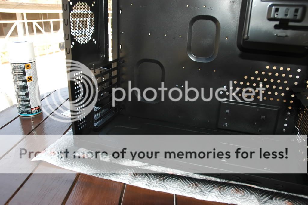

performer Δημοσιεύτηκε Αύγουστος 21, 2008 #1 Δημοσιεύτηκε Αύγουστος 21, 2008 Παιδια αρχισαμε να το βαφουμε.Δεν τελειωσαμε αλλα δειτε μερικες photos. τιμη spray:3,5e νεες photos οταν τελειωσει τελειως.....

webhunter Αύγουστος 21, 2008 #6 Αύγουστος 21, 2008 Βασικά κανένα μισάωρο...Όλο το βάψιμο το κάνατε στο μπαλκόνι?Φύσαγε εκείνη την ώρα?Ρωτάω γιατί μπορεί να αφήσει χνούδια
performer Αύγουστος 21, 2008 Author #8 Αύγουστος 21, 2008 Τελιωσαμε:clap:Σας αρεσει το αποτελεσμα????
