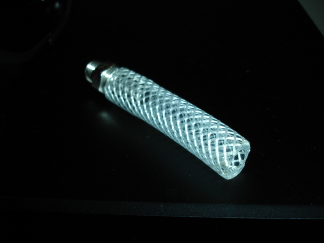

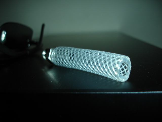

rory Αύγουστος 21, 2008 Author #10 Αύγουστος 21, 2008 Φιλε αυτο το tool ειναι γα.... αλλα που θα το βρω,καμια ιδεα κανεις;Αν δεν το βρω μαλλον θα κανω τις τρυπες αλλα με λαμες κοβαλτιου(ειναι καλυτερες).Για αυτο το λαστιχο τι γνωμη εχετε;Αλφαδολαστιχο ειναι ενισχυμενο με ινες!
Artist_ Αύγουστος 21, 2008 #11 Αύγουστος 21, 2008 αυτό δεν είναι αλφαδολάστιχο αλλά λάστιχο ποτίσματος.
rory Αύγουστος 22, 2008 Author #12 Αύγουστος 22, 2008 Οχι βεβαια!Αυτο το λαστιχο το ειχα παρει απο το ξενοδοχειο που δουλευω στη ζουλα και ρωτησα σημερα ενα φιλο συντηρητη και μου ειπε οτι ειναι υψηλης πιεσεως απο ενα μηχανιμα που αθαλατονει το νερο σε πισινες.Οποτε θα κανει δουλεια!
Reselie Αύγουστος 29, 2008 #14 Αύγουστος 29, 2008 ειναι παρα πολυ ακαμπτο... +1 θα εχεις προβλημα..εαν θες καλο λαστιχο βαλε tygon αλλιως κανα pvc με 4ε/μετρο.κανε τρυπες η παρε λαμακι και ασε 1/2 Εαν τις προσεξεις κιολας δεν προκειτε να ειναι ασχημες
