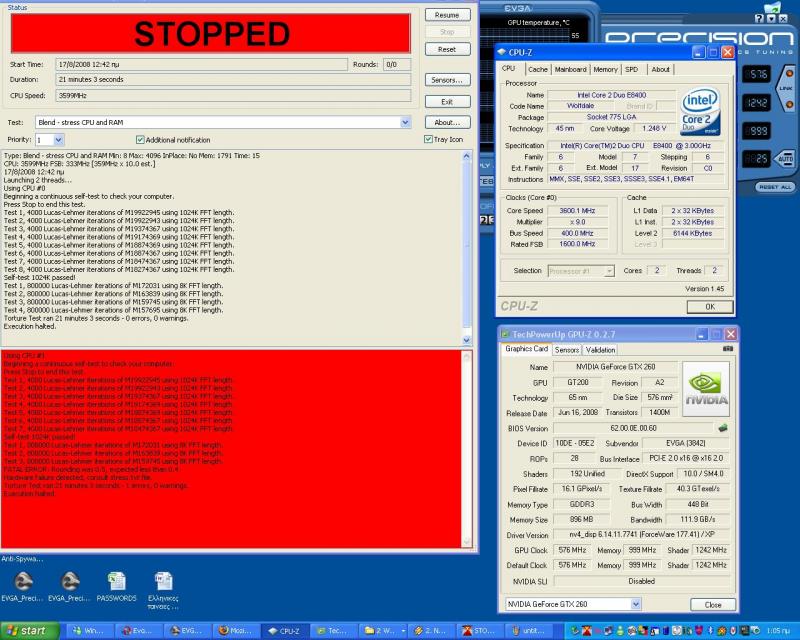

Λοιπον, Ορθος 10 λεπτα συνεχομενα, φαινεται οκ.
400 FSB Frequency
9 Cpu Ratio Control
110 PCI
DDR2/800
Memory 2t 5-5-5-15.
3.600 στο CPU-Z δειχνει. :happy2:
Memtest ολα οκ !!!!!!:happy2:
Ετρεξα 3Dmark 06. Overall 14269, sm 2.0 6456, sm 3.0 7144, cpu 2987. Οταν ημουν μαμα Overall ειχα 12.800, cpu 2.700 αν θυμαμαι καλα, δεν ξερω τι ρολο μπορει να παιζει το οβερκλοκ στο 3Dmark.

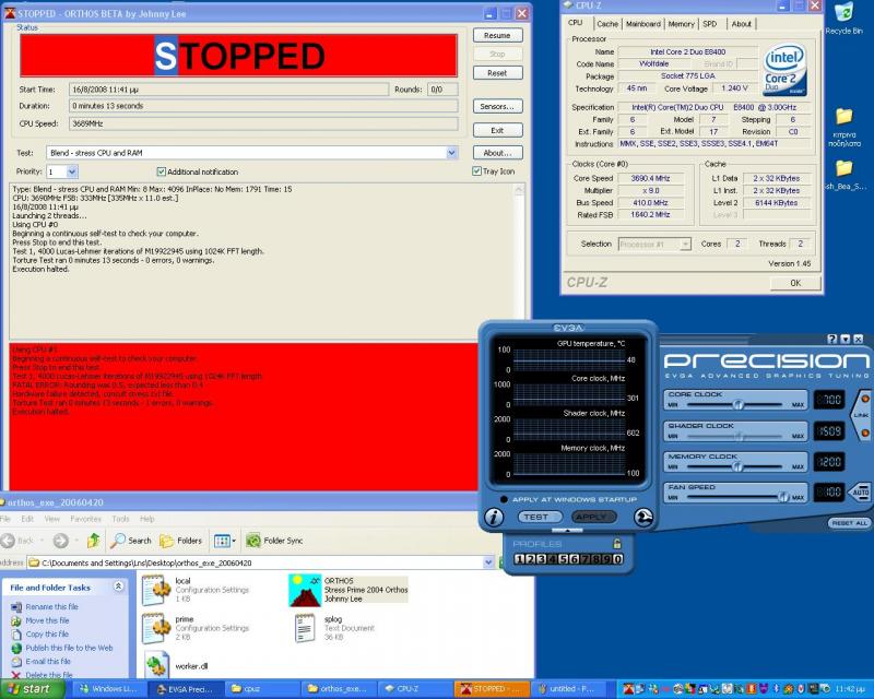

Και μολις το πηγα στο 410 FSB (3.690 CPUZ)Frequency πηρα το ακουλουθο !!!!!!!!!!:wall::red::rant:
