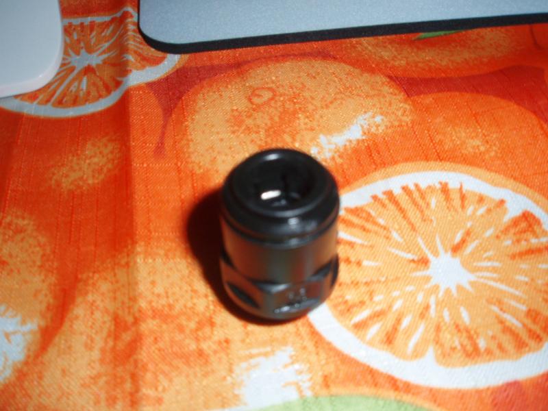

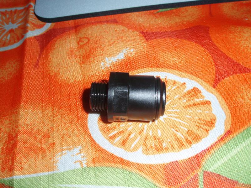

karajohann Αύγουστος 10, 2008 Author #12 Αύγουστος 10, 2008 Δες λίγο τι λέει στο ρακόρ, 10mm ή 1/2" ?Δεν λέει γμτ. Γράφει ένα 3 σε μια μεριά και στιν άλλη bsp και το μονάγραμμα της εταιρίας.

Artist_ Αύγουστος 10, 2008 #15 Αύγουστος 10, 2008 6mm/8mm λάστιχο μπαίνει σε αυτά τα ρακόρ. Αν θέλεις έχω μερικά να σου στείλω αλλα θα πληρώσεις τα μεταφορικά του πόρτα πόρτα 5 ευρώ.
karajohann Αύγουστος 10, 2008 Author #16 Αύγουστος 10, 2008 Όπα το είδα με τα μεγάλα μάτια μου . Γράφει 10mm.
mihalis87gr Αύγουστος 10, 2008 #17 Αύγουστος 10, 2008 Οπότε μια χαρά είσαι, οποιοδήποτε λάστιχο 10/8 κάνει όπως και οποιοδ΄ηποτε ρακόρ.Εγώ χρησιμοποιώ αυτά τα λάστιχα και είμαι ικανοποιημένος http://www.e-shop.gr/show_per.phtml?id=PER.807731Και για ρακόρ κάνει αυτό http://www.e-shop.gr/show_per.phtml?id=PER.807734
