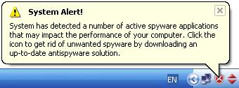

spyware/ιος ΔΕΝ εντοπιζεται απο ad-aware/antivir

αν και νομιζω πως το βρηκε γιατι κοιταζα τα σχολια καθενος που εβρισκε και μια περιγραφη τεριαζε.. αλλα ακομα υπαρχει... και με νεο σκαν δε βρισκει τιποτα!!
δεν το κολησα εγω η αδερφη ενος φιλου μου το εχει.
ρηστορ ποιντ δε ξερω αν εχει νομιζω οχι. για το spybot λεω στην αρχη κατι λεει για restore point αλλα τα προσπερασα :D εκανα update ναι
O Jpavly ανεφερε το System Restore..γιατι αν ειναι ανοιχτο μπενει εκει και ξανα-δημιουργειτε.
Οποτε κλειστο και ξανα Scan.
Κάνε το scan σε safe mode, ίσως υπάρχει service ανοικτό.
Τρέξε και το Autoruns της Microsoft και βγάλε ότι δεν σου αρέσει από το boot.
