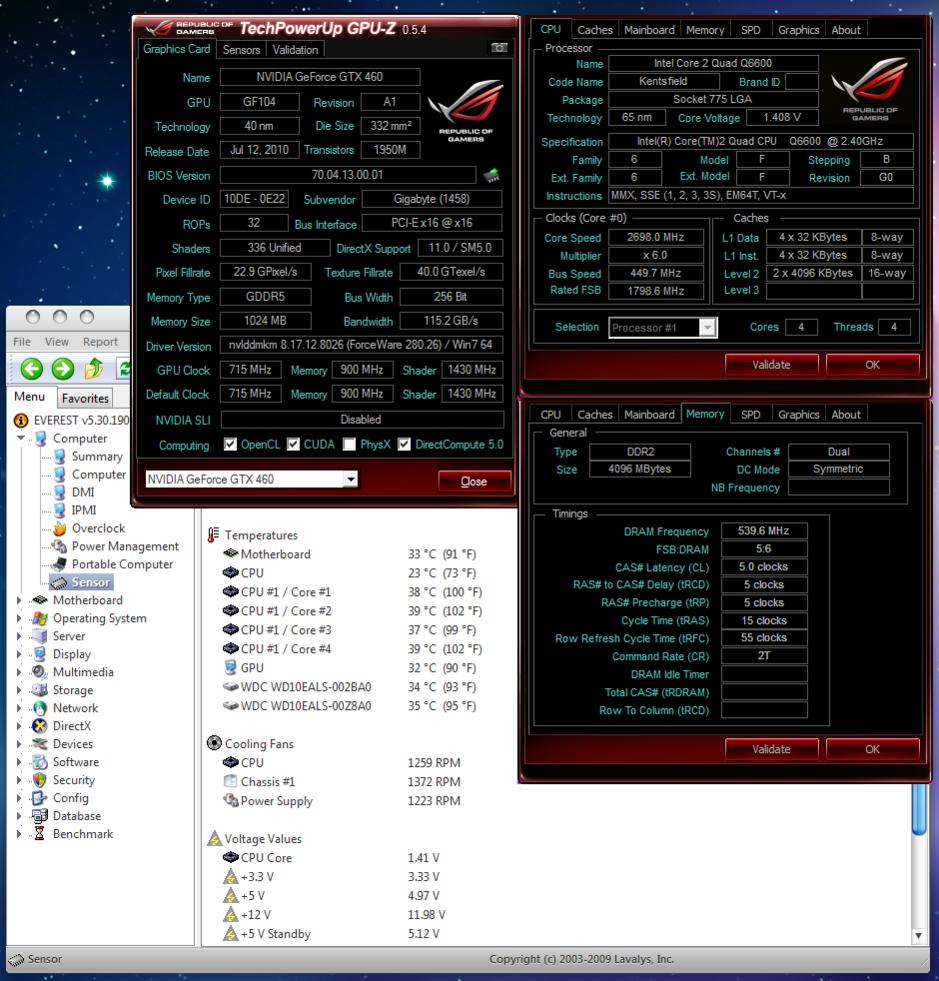

antonis Αύγουστος 29, 2011 Author #12 Αύγουστος 29, 2011 ενας Q6600 στα 3600 με 1,416 v και μια gtx 460 default . σε load ο cpu δεν παει πανω απο 65 με τιποτα (τώρα το καλοκαίρι αυτά με θερμοκρασία χώρου περιπου 28 βαθμους) η καρτα παει αναλογα το game απο 40 εως 45. το ψυγειο ειναι ενα airplex τριπλο με 3 ανεμιστηρες cm http://www.coolermaster.com/product.php?product_id=4355 στα 7 βολτ , να τραβανε αερα απο το κατω μερος του κουτιου . ααα τα μπλοκ ειναι του eleven για καρτα και επεξεργαστη και η αντλια μια 600αρα της eheim μεσα σε τανκ . ελπίζω να σε κάλυψα .
