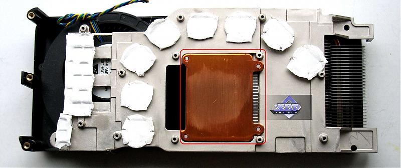

nobig Δημοσιεύτηκε Ιούλιος 15, 2008 #1 Δημοσιεύτηκε Ιούλιος 15, 2008 Έχει δοκιμάσει κανείς να αφαιρέσει την κεντρική ψύκτρα ή να ξέρει αν αφαιρείται απο 8800 GTS 512 και να κρατήσει το καμμάτι μου ψύχει τις μνήμες και τα regulators? Θέλω να βάλω το υπάρχον μπλοκ αλλά να κρατήσω την εργοστασιακή ψήκτρα για μνήμες
redbighunter Ιούλιος 15, 2008 #2 Ιούλιος 15, 2008 και να βγαινει, πως θα χωσεις εκει περα το μπλοκ? απο που θα περνανε οι σωληνωσεις?
panosvlass Ιούλιος 15, 2008 #3 Ιούλιος 15, 2008 και να βγαινει, πως θα χωσεις εκει περα το μπλοκ? απο που θα περνανε οι σωληνωσεις?Με λιγη καλη θεληση θα γινετε. Απλα το πλαστικο καπακι θα πρεπει να κοπει.Αρα πρωτο βημα ειναι να βγει το καπακι (ισςως απλα να ξεκουμπώνεται αλλιως "σπασιμο") και λογικα καπου θα πρεπει να εχει 4 βιδες γιατι ετσι οπως φαινετε αναποδα στις ακρες του χαλκινου μπλοκ φαινεται να εχει 4 κοχλιες που η προσβαση τους ειναι απο την επανω πλευρα.Βρες τροπο να βγαλεις το καπακι και τραβα καμια φωτο να δουμε και εμεις.
ProPitsiriko$ Ιούλιος 15, 2008 #4 Ιούλιος 15, 2008 να ξερεις ομως οτι με το να σπασεις το καπακη της καρτας χανεις την εγγυηση...

nobig Ιούλιος 15, 2008 Author #6 Ιούλιος 15, 2008 Μπα δεν γουστάρω τα ξεχωριστά ψυκτράκια, δεν νομίζω ότι θα πρέπει να σπάσω κάτι πάντως.Σην χειρότερη περίπτωση το χάλκινο κομμάτι θα είναι πρεσαριστό στην καλύτερη με βίδες
