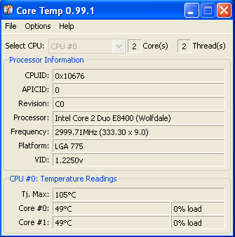

Dante80 Ιούλιος 19, 2008 #28 Ιούλιος 19, 2008 Καλησπέρες...ρίξτε μια ματιά ρε παιδιά, δεν είμαι λίγο ψηλά?...Mε το άνοιγμα του κουτιού, η heatsink είναι κρύα, το τροφοδοτικό και οι μνήμες ζεστά, και η GPU ζεματάει (όπως προβλεπόταν)...μήπως δεν πατάει καλά πάνω η heatsink? http://i44.photobucket.com/albums/f9/Dante80/19-7-20081-04-40.pnghttp://i44.photobucket.com/albums/f9/Dante80/19-7-20087-08-06.pngHeatsink είναι η Thermalright 120 extreme black.(Disregard τον δεύτερο δίσκο, είναι εξωτερικός).Τι να κάνω?...

Dante80 Ιούλιος 19, 2008 #30 Ιούλιος 19, 2008 Core temp τώρα σε idle. Ρε μπας και είναι faulty ο σένσορας και άδικα παιδεύομαι?...

Dante80 Ιούλιος 19, 2008 #32 Ιούλιος 19, 2008 Με real temp είμαι ακριβώς 10 βαθμούς κελσίου πιο κρύος (στους 40 σε idle)...room temp 29...τι να πιστέψω τώρα?...

racer Ιούλιος 19, 2008 #34 Ιούλιος 19, 2008 γιατι για τον Q6600 ποιο να παρω κυριε μαστορα ?everest-coretemp-hwmonitor= μου δειχνουν ιδια temps... Σου δείχνουν τα ίδια, γιατί έχουν TJMax 105. Το Real Temp έχει TJMax 95, γι' αυτό δείχνει 5 βαθμούς λιγότερο. Απ' όσο γνωρίζω, το 95 είναι το TJ των 8x00, γι' αυτό και χρησιμοποιούμε το Real Temp Για πες μας εσυ που ξερεις καλυτερα

Dante80 Ιούλιος 20, 2008 #36 Ιούλιος 20, 2008 Ok....update...το έλιωσα στο orthos...πως σας φαίνονται τα αποτελέσματα?...αν το load μου είναι 53 και το idle 40 είμαι κομπλέ για να ξεκινήσω σιγά σιγά να τον ανεβάζω, ή δεν πάει κάτι καλά?. Θερμοκρασία περιβάλλοντος, μεταξύ 26-30. Για το real temp (που σε μένα δείχνει και 10 βαθμούς λιγότερο) διαβάστε σχετικά εδώ...αρκετά ενδιαφέρον...:nada:
