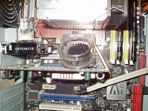

Athens2004 Ιούλιος 8, 2008 #2 Ιούλιος 8, 2008 Ξάπλωσε πανω στην κάρτα γραφικών ενα 8ρι να φυσά το μομπο.

giorikas Ιούλιος 15, 2008 #7 Ιούλιος 15, 2008 και η δικια μου ζεστενοταν αρκετα (χωρις να ειμαι πολυ ψηλα 425@ 1,37V) . Μπορεις να χρησιμοποιησεις και το σχετικα αθορυβο ανεμιστηρακι της ASUS,οχι στην θεση για την οποια προοριζεται κανονικα ,αλλα στην πλατη της VGA να φυσαει την περιοχη της ψυκτρας πανω απο το X38. Σε μενα δουλεψε και τωρα με ανοιχτο κουτι και θερμοκρασια δωματιου ~30(?) το speedfan δειχνει ~40C
pavou Ιούλιος 15, 2008 Author #8 Ιούλιος 15, 2008 Tο κουτί είναι κλειστό , έχει επάνω του 5 χ 120mm ανεμιστήρες , δυο μπροστά γι να βάζουν , δυο στο πλαϊνό πάνελ στις κάτω θέσεις που και αυτοί βάζουν και ένα πίσω που βγάζει + το PSU που βγάζει , επίσης στην οροφή έχει άνοιγμα για να βγαίνει ο αέρας .
pavou Ιούλιος 15, 2008 Author #9 Ιούλιος 15, 2008 και η δικια μου ζεστενοταν αρκετα (χωρις να ειμαι πολυ ψηλα 425@ 1,37V) .Μπορεις να χρησιμοποιησεις και το σχετικα αθορυβο ανεμιστηρακι της ASUS,οχι στην θεση για την οποια προοριζεται κανονικα ,αλλα στην πλατη της VGA να φυσαει την περιοχη της ψυκτρας πανω απο το X38. Σε μενα δουλεψε και τωρα με ανοιχτο κουτι και θερμοκρασια δωματιου ~30(?) το speedfan δειχνει ~40C δηλαδή όπως έχει ο athens στην φώτο το 80mm ?
giorikas Ιούλιος 15, 2008 #10 Ιούλιος 15, 2008 ναι, υπο κλιση βεβαια ,γιατι ειναι και μικρο ,και λιγο πιο αριστερa ακριβως πανω απο το north
