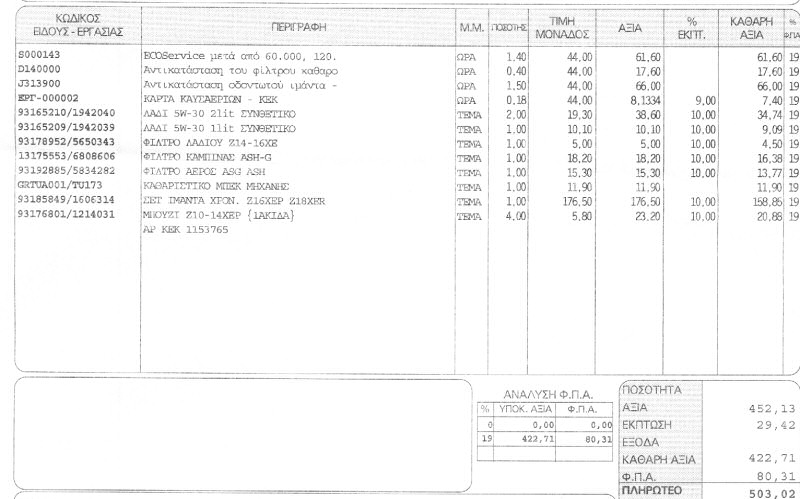

Θα διαφωνήσω βασικά με αυτή τη τοποθέτηση. Είναι απλα ένα κομμάτι ενισχυμένο καουτσούκ είτε απλό είτε V. Απλά με την αλλαγή του ιμάντα(α κόστος), παράλληλα αλλάζεις κι αλλα πράγματα, όπως τον τεντωτήρα του ιμάντα(β κόστος) που είναι περισσότερα του ενός, αλλά και τα αναλογα ρουλεμάν(γ κόστος). Και το πλέον βασικό είναι η χρήση των εργαλείων με το κυριότερο αυτό που "κλειδώνει" τους, δύο στα σύγχρονα αυτοκίνητα εκεντροφόρους για να μην μετακινηθούν. Ε, αυτό θέλει γνώση κι εμπειρία η οποία πληρώνεται.

500 + ευρώ για service είναι πολλά αλλά τι θα σε αλλάξουν και θα σε χρεώσουν τόσο? και μην κάνετε βλακεία και αλλάζετε μόνοι σας τον ιμάντα χρονισμού. 50 ευρώ θα σε πάρει ο μάστορας και θα του σπάσεις το κεφάλι αν κάνει λάθος και πάρεις στο χέρι όλες τις βαλβίδες.
Φίλε το Astra G έχεις? Το δικό μου πριν 2 μήνες έκλεισε τα 4 χρόνια και το κόστος του service μαζί με ιμάντες και αντλία νερού ήταν 600 ευρώ. Βέβαια είχα πάρει και αλλού προσφορά λίγο φθηνότερα αλλά στην συγκεκριμμένη αντιπροσωπεία το πηγαίνω συνέχεια και τους γνωρίζω και μπορείς να τους πείς και μια κουβέντα παραπάνω χωρίς να σε λοξοκοιτάξουν. Βέβαια πολλά απο αυτά τα λεφτά είναι πεταμένα καθώς λάδια και φίλτρο λαδιού αλλάζεις και σε ενα βενζινάδικο και η ετήσια επιθεώρηση είναι σκέτη κοροιδία.
