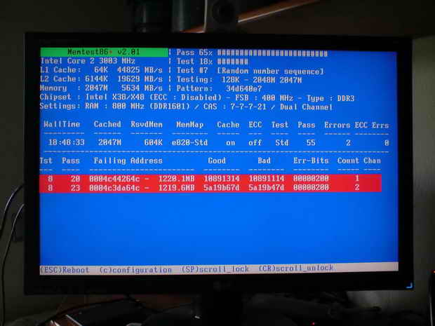

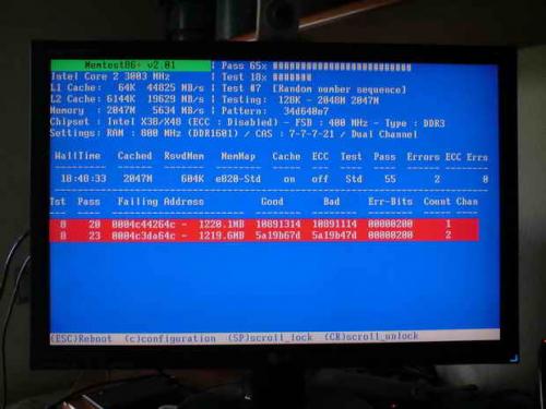

Topdim2 Ιούλιος 28, 2008 Author #30 Κοινοποίηση Ιούλιος 28, 2008 Παιδια ετρεξα το memtest86+ 2.01 για 19 ωρες σχεδον και μου εβγαλε τα παρακατω δυο λαθοι. Εχουν προβλημα οι μνημες μου? Link to comment Share on other sites More sharing options...

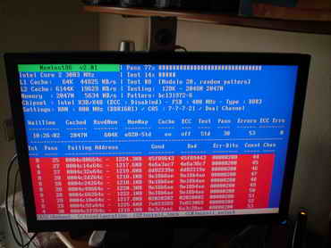

Topdim2 Ιούλιος 29, 2008 Author #31 Κοινοποίηση Ιούλιος 29, 2008 Παιδια εβαλα τις μνημες με 1.84V και το αποτελεσμα ειναι το παρακατω. Οποτε υποθετω οτι εχω σιγουρα προβλημα με αυτες. Link to comment Share on other sites More sharing options...
pavou Ιούλιος 29, 2008 #32 Κοινοποίηση Ιούλιος 29, 2008 Από ότι φαίνεται ναι έχεις πρόβλημα , δοκίμασε να δώσεις λίγο ρεύμα παραπάνω να δεις πως θα πάνε και τέλος νομίζω πως είναι καλύτερα να κάνεις ένα topic στο κατάλληλο μέρος και όχι εδώ που είναι για την 3870 περισσότερος κόσμος θα σε βοηθήσει Link to comment Share on other sites More sharing options...
