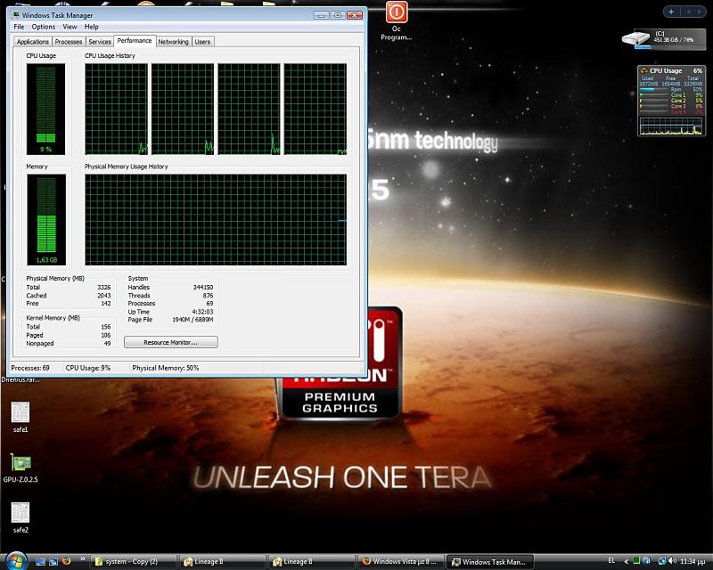

Μαριε, εχω το εξης προβλημα. το pc εχει 8gb ram και εχω πανω 32 και 64bit ultmate. στα 32βιτ ειναι με service pack 1 και βλεπει 8gb..
αυτα ειναι μερικα sceenshots

να σου πω τι αληθεια δεν δοκιμασα τα 64bit στα παιχνιδια? παιζουν καλυτερα? παντος οταν σου ειπα οτι δοκιμασα crysis νομιζωντα οτι χρησιμοποια περισοτερα απο 2 gb ram. στο task manager βλεπει μονο 2.5 . το 3ερω οτι 32βιτ ειναι μονο 4 gb. δηλ αυτο που μου λες για να καταλαβω ειναι οτι τα χρησιμοποια απλα δεν τα δειχνει στο task manager?

Παιδια και εγω με 4gb μνημη με 32bit vista...δεν αξιοποιω πανω απο 3.3gb...Και με SP1 και με απ'ολα...Δεν τα αξιοποιει...
Αναγκαστικα 0.7 gb μενουν στο ''ραφι''....
Δεν γινεται κατι να το αλλαξω...Βλεπει 4GB αλλα διαβαζει 3.3:wall:

Από την άλλη όμως τα προγράμματα που φορτώνεις και οι οδηγοί είναι 32bit και πιάνουν λιγότερη μνήμη από ότι σε ένα 64bit λειτουργικό. Οπότε η χασούρα που έχεις με τα 4GB καλύπτεται με το παραπάνω.
Τα 3.3GB είναι μια λογική τιμή και τόσο θα έπρεπε να βλέπουν κανονικά τα Vista.
Εκτός και αν υπάρχουν διάφορες συσκευές που καταναλώνουν παραπάνω από όσο πρέπει μνήμη, οπότε πέφτει και κάτω από 3GB.
