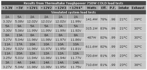

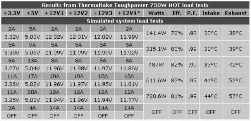

Ορίστε τα αποτελέσματα των combined/crossover tests (cold tests & hot tests):

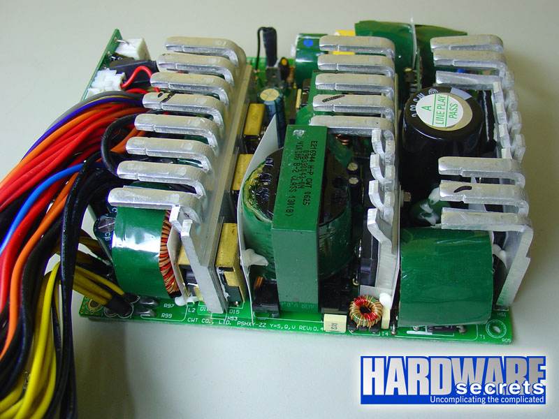

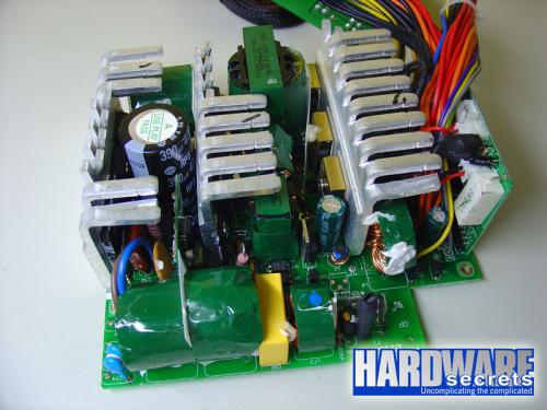

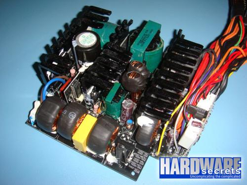

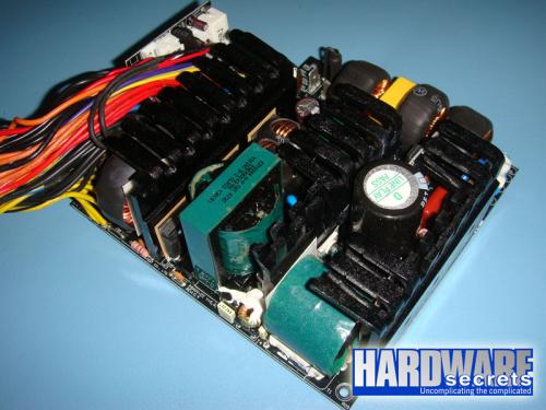

To Corsair που λες φτιάχνεται από το ίδιο εργοστάσιο που φτιάχνεται το Τoughpower (CWT).
Δεν έχει διαφορά σε θόρυβο από το Tt -και δεν θα μπορούσε άλλωστε- αφού φοράνε τον ίδιον ανεμιστήρα (D14BH της Yate Loon και στα δύο, αν και παλαιότερα τα Τoughpower φοράγανε της Everflow. Πάντως και το δικό μου Υate Loon έχει).
Σύγκρινε και τις photos θα δεις ΠΟΛΛΕΣ ομοιότητες (προσεξε τα ηλεκτρολογικά υλικά, την επιλογή τους, το pcb layout, το αρχικό filtering, κ.λ.π):
Thermaltake:
* Φωτό από Hardware-secrets
Corsair:
Μέχρι και η πράσινη ταινία υπάρχει και στα δύο. Μετασχηματιστές ίδιοι, πυκνωτές ίδιοι.. κ.λ.π. Τα βλέπεις κι εσύ φαντάζομαι... Mόνο κάπως καλύτερες ψύκτρες έχει το Corsair και.. thats all! ;)

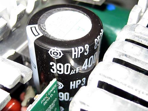

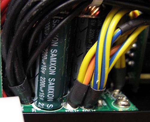

Φίλε Candyman,
Θα μου επιτρέψεις να αναφέρω δύο πράγματα με βάση τις φωτογραφίες.
Πρώτον: Οι πυκνωτές samxon δεν είναι αναγνωρισμένου κατασκευαστή (κίνα καταραμένη) και σε καμιά περίπτωση της ίδιας κατηγορίας με τους nippon chemicon(*).
Δεύτερο: Η πράσινη ταινία που αναφέρεις στην χειρότερη περίπτωση θα έπρεπε να είναι χαμηλής μεταβλητότητας flame-retardant PTFE. Στην πράξη δεν ξέρω τι ακριβώς είναι. Πάντως σίγουρα δεν είναι το καλύτερο υλικό πάνω σε ένα τσοκ. Το δεύτερο τροφοδοτικό σωστά έχει θερμοσυστελλόμενο στα τσοκ του. Ο λόγος είναι ο εξής: Όταν στο τσοκ που έχει 3-4-5-6 διαφορετικές γραμμές πάνε πέρα δώθε αυτά τα ρεύματα τότε το σύρμα του ζεσταίνεται. Με την θέρμανση αυτή το βερνίκι που έχει πάνω αρχίζει και γίνεται όλο και πιο σκληρό. Αν ειδικά δεν είναι υψηλής θερμοκρασίας (η περίπτωση στα ~50% των τροφοδοτικών) τότε κάποια στιγμή θα γίνει μπάχαλο και θα κάνει βραχυκύκλωμα (βλέπε τροφοδοτικά firenas). Όταν γίνει αυτό υπάρχουν δύο περιπτώσεις: ή το OVC/OVP κύκλωμα θα μαζέψει το πράμα, ή θα σκάσει το τσοκ εκτοξεύοντας καυτό χαλκό. Το θερμοσυστελλόμενο μπορεί να μαζέψει τον καυτό χαλκό, ενώ η λεπτή ταινία θα είναι σαν να μην υπήρχε ποτέ.
Τρίτον. O Hitachi HP3 που φοράνε και τα δύο στο powertank τους έχει 2000ώρες στούς 85οC και ripple current 2.28Α (εδώ κολλάει το βάλε βγάλε της τροφοδοσίας υπό φορτίο που έλεγε ο Hipro κάπου αλλού...)
Τρίτο: Δεν έχω άποψη του τι efficiency έχει (aka πόσο θερμότητα βγάζει όταν τραβάς X ισχύ) αλλά λυγισμένο αλουμίνιο είναι μλκ για ψυγείο έτσι και αλλιώς... Όταν λυγίζει κανείς το αλουμίνιο, στο σημείο κάμψης (αν το δει κανείς από κοντά κάνει κάτι σαν ραγάδες) γίνεται μικρότερη η πυκνότητα του υλικού με αποτέλεσμα να παρουσιάζει θερμοκρασιακή αντίσταση το υλικό. Το σωστό ψυγείο είναι από προφίλ αλουμινίου και μόνο...
Λοιπόν... με πολύ φιλική διάθεση έχω να πώ τα εξής... Για το quote που βλέπεις απο πάνω: Σωστός μεν, αλλα... οι δευτερεύοντες πυκνωτές σπανίως είναι made in Japan σε τροφοδοτικά αυτού του κόστους. Πάλι καλά να λές που είναι Samxon και δεν είναι π.χ. TEC (τέτοιους φοράγανε τα Qtec αν δεν με απατά η μνήμη μου). ;)
Εγώ δεν είπα ποτέ ότι οι Samxon είναι καλύτεροι από Νippon. Aν και οφείλεις να παραδεχτείς ότι πολλά μοντέλα πυκνωτών της Samxon είναι άριστοι αν εξαιρέσεις λίγο παραπάνω rippling. Aλλωστε αν έχεις διαβάσει τα σχετικά μου άρθρα στο pctechnology, αναφέρω επί λέξει αυτό:
Επίσης σωστός.. αλλά επίσης.. "αλλά".. ;)
Αν η ταινία ήταν εύφλεκτη, πίστεψε με θα είχα πάρει πρώτος φωτιά εγώ εδώ και ΠΟΛΥΥΥ καιρό! :D
Για το θερμοσυστελόμενο φυσικά και το έχω δει ήδη. Αλλά επαναλαμβάνω ότι μόνο πυρομανής θα έβαζε απλή μονωτική ταινία πάνω σε coil. Πάντως και ο jonny δεν ήξερε τι είναι, πάντως απλή μονωτική ταινία ΔΕΝ είναι! Αυτό σίγουρα! Έχω μεγάλη επιφύλαξη γι'αυτό που θα πω, αλλά μου θυμίζει thermal tape.
Όσο για τους πυκνωτές.. 105c rated δεν έχω δει σε κανένα psu κάτω απο 850-900w. Μια και βλέπω έχεις πολλές γνώσεις σχετικά, θα ξέρεις καλά πόσο ανεβάζουν το κόστος οι 105c σε σχέση με 85άρηδες.
Αλλωστε προς τι η συζήτηση; Κάτω από κανονικες συνθήκες ένας πυκνωτής δεν θα περάσει τους 55c.
