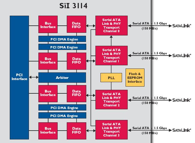

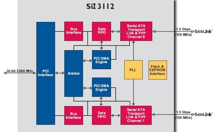

Μάριε λάθος το έχεις καταλάβει.
Έχω 2 controller pci, έναν silicon image 3112 και έναν 3114, οι
οποίοι έχουν τα σχεδιαγράμματα που φάινονται στην φωτογραφία.
Και οι δύο κάρτες είναι single chip design, και όλα αυτά που φαίνονται είναι εσωτερικά στο ένα τσιπάκι. Δεν βλέπω να έχουν "port multiplier", υπάρχει και αυτό πάντως σε κάποιες άλλες εφαρμογές.
Οι συγκεκριμένοι controller μπορεί να μη βάζουν "φωτιά στην άσφαλτο", αλλά είναι πολύ φτηνοί και μου παίζουν απροβλημάτιστα στις χαμηλές ταχύτητες διαμεταγωγής των απλών δίσκων, στα ssd δεν ξέρω προφανώς το πώς συμπεριφέρονται.
Τα σχετικά pdf από όπου πήρα τις εικόνες είναι αυτά:
http://www.verbatim.com.au/technotes/SiI-PB-0023.pdf
http://www.sci-worx.com/docs/SiI3114_PB_090103.pdf
Την καλημέρα μου :)
edit: και μια παρατήρηση: στα pdf αυτά, σε άλλο σημείο, φαίνεται η ταχύτητα του pci bus να είναι 266MB/sec. Οπότε με τέτοια ταχύτητα, και δεδομένου ότι στο pci δεν δουλεύει μόνο ο sata controller, είναι λογικό όταν ζητάμε 2x150 MB/sec να μην τα παίρνουμε με τίποτα. Το pci bus, ως bus, έχει μια ταχύτητα που μοιράζεται σε όλες τις συσκευές, οπότε πιστεύω όταν μιλάμε για τόσο γρήγορους δίσκους πρέπει να παίξουμε σε pci-e διαύλους (λογικά όλες οι σύγχρονες μητρικές βάζουν τα sata τους στο pci-e bus). Αν όμως η δοκιμή έχει γίνει σε κάτι που βρίσκεται σε απλό pci, είναι λογικές οι αποκλίσεις. (αντί για 220 δηλαδή να έχει ταβάνι στα 180 ή και στα 150MB/sec, καθ'ότι δύσκολα ξέρεις ανά πάσα στιγμή τι γίνεται στο pci).
Link to comment
Share on other sites
Την καλημέρα μου :)
Αυτοί είναι δύο SATA 1 controllers που υποστηρίζουν δύο SATA ports ο ένας και 4 ο άλλος όπως είδα από το σχεδιάγραμμα.
Το ερώτημα είναι πόσους controllers βλέπεις στα windows?
Αν βλέπεις δύο στον έναν και τέσσερις στον άλλον, τότε δεν είναι το ίδιο πράγμα με τους nforce sata controllers.
Εκεί σε κάθε controller που βλέπουμε στα Windows, έχουμε δύο sata ports, που μοιράζονται τα 150MB/s.
Εδώ κάθε controller είναι ξεχωριστός και τα δίνει τα 150.
Link to comment

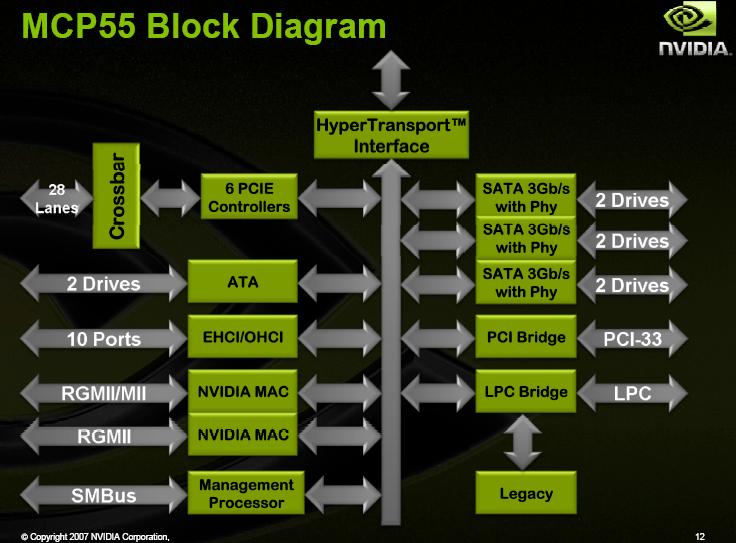

lol, κι όμως ο Μάριος έχει δίκιο!!!!!
Ο nvidia controller όντως είναι ό,τι πιο απατεώνικο κυκλοφορεί στη SATA αγορά.
Επισυνάπτεται η φωτό παρακάτω όπου φαίνεται του λόγου το αληθές, ότι ένα κανάλι sata με διαμεταγωγή 3gbps έχει δοθεί σε 2 drives.
Η φωτό είναι από τη σελίδα 6 αυτού του pdf!
Η προδιαγραφή υπάρχει, είναι αυτή!
Αυτό που μου κάνει εντύπωση είναι ότι η nvidia σε καμία ρεκλάμα δεν λέει ότι τα sata της στο southbridge είναι κομμένα στα 2, η λέξη port multiplier δεν υπάρχει πουθενά και το μόνο που βρήκα είναι αυτό το γράφημα!!!!! Πάλι ο Μάριος ξέθαψε την απάτη :)
Την καλημέρα μου :)
edit@chosen: κι όμως, για να έχει ένα τσιπάκι 4 ή 8 sata πρέπει να έχει άλλο εσωτερικό design. Οι controller που παρέθεσα πιο πάνω της silicon image, είναι 2 διαφορετικά τσιπάκια, το ένα έχει 4 ελεγκτές μέσα, το άλλο 2. Δεν πιστεύω ότι βγάζουν 2 εκδόσεις chipset, λογικά είναι ή 4 ανεξάρτητα full speed ή 8 με port multiplier, το λέει και η ίδια η nvidia στο γράφημα που παραθέτω παρακάτω. Βέβαια θα μου πεις με 3gb/sec θεωρητικά φτάνουν να περνάνε 222mbytes/sec και για τα 2 drives. Πρακτικά όμως, εξαρτάσαι μάλλον από το port multiplier (ή έστω τον τρόπο που μοιράσανε το bw) οπότε απ'ότι φαίνεται δεν παίζει και τόσο καλά στην πράξη :p. Όντως αν τα βάλεις στις θέσεις 1-3 και τα κάνεις raid, θα πρέπει να παίξει full speed. Επιστήμονας (Μάριος) vs Κομπιουτερατζής (Chosen) : 1 - 0 :hehe:
edit2: έκανα κι ένα λάθος χθες, ο pci 33 MHz έχει 133MB/sec bandwidth ενώ τα 66MHz έχουν 266MB/sec. Οπότε το ταβάνι στα κοινά pci είναι τα 133MB/sec!
Link to comment

Δεν είναι απατεωνιά ακριβώς. Με τρεις "controllers" (το βάζω σε εισαγωγικά γιατί ένας είναι ο controller αλλά καταλαβαίνετε τι θέλω να πω) μας δίνεται η δυνατότητα λόγω port multiplier να συνδέσουμε 6 sata συσκευές, αντί για τρεις, που είναι καλό. Η διαμεταγωγή επαρκεί για όλες τις περιπτώσεις, ιδίως αν βάλουμε πάνω sata II συσκευές.
Link to comment
