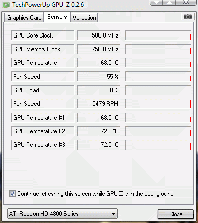

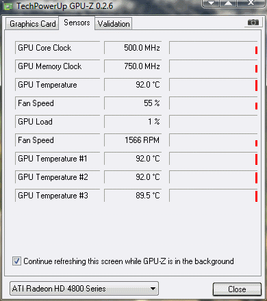

giannisdragon Ιούλιος 31, 2008 #642 Ιούλιος 31, 2008 Και στις 2 τα εχω αλλαξει.Αυτο εννοουσα εδω: Αλλα μονο στη μια καρτα αλλαζει ταχυτητα ο ανεμιστηρας..Απο gpuz βλεπω οτι στη δευτερη καρτα(που δεν εχει αλλαξει η ταχυτητα) το ποσοστο χρησης του ανεμιστηρα εχει ανεβει στο ποσοστο που εχω ορισει εγω(π.χ 45%),αλλα η ταχυτητα οχι..αλλαξα και θεσεις στις καρτες μηπως εφταιγε καποια απο τις 2 αλλα τιποτα τα ιδια...wtf???:hmm::hmm: τι να σου πω οταν αλλα3ες 8εσεις στις καρτες αυτη που εβαλες στην πρωτη 8εση την καρτα δουλευε κανονικα στο 45%που το ειχες βαλει γιατι αν δν δουλευε παιζει να εχει prob η καρτα.......

skywalker Ιούλιος 31, 2008 #646 Ιούλιος 31, 2008 τι να σου πω οταν αλλα3ες 8εσεις στις καρτες αυτη που εβαλες στην πρωτη 8εση την καρτα δουλευε κανονικα στο 45%που το ειχες βαλει γιατι αν δν δουλευε παιζει να εχει prob η καρτα.......Οποια και αν εβαλα δουλευε κανονικα οποτε δεν ειναι οι καρτες..Δεν μπορω να καταλαβω ρε γα..τι φταιει... Δειτε κιολας για να καταλαβετε τι ενοοω.. Η μια καρτα
giannisdragon Ιούλιος 31, 2008 #647 Ιούλιος 31, 2008 ναι οντος ενο και στις 2 το εχεις βαλει στο 55%η μια μονο εχει ανεβασει rpm στα 55000 η αλλη εχει μεινει οπως ειναι ασχετος με το 55%που γραφει...τι να πω δν το εχω 3αναδει αυτο φιλε...
pavou Ιούλιος 31, 2008 #648 Ιούλιος 31, 2008 κάτι δεν είναι σωστό, βάλε στην πρώτη σου κάρτα 20% που με αυτό δεν ακούγετε καθόλου και στην δεύτερη βάλε 60% για να καταλάβεις ότι ανεβάζει στροφές , γενικός πειραματίσου .Υποθέτω ότι έχεις κάνει αυτό <Feature name="FanSpeedProtocol_0"><Property name="FanSpeedProtocolProperty" value="Percent" /></Feature><Feature name="FanSpeedAlgorithm_0"><Property name="FanSpeedAlgorithm" value="Manual" /></Feature><Feature name="FanSpeedRPMTarget_0"><Property name="Want" value="0" /></Feature><Feature name="FanSpeedPercentTarget_0"><Property name="Want" value="60" /></Feature><Feature name="CoreClockTarget_1"><Property name="Want_0" value="50000" /><Property name="Want_1" value="50000" /><Property name="Want_2" value="62500" /></Feature><Feature name="MemoryClockTarget_1"><Property name="Want_0" value="75000" /><Property name="Want_1" value="75000" /><Property name="Want_2" value="99300" /></Feature><Feature name="CoreVoltageTarget_1"><Property name="Want_0" value="1046" /><Property name="Want_1" value="1046" /><Property name="Want_2" value="1082" /></Feature><Feature name="MemoryVoltageTarget_1"><Property name="Want_0" value="0" /><Property name="Want_1" value="0" /><Property name="Want_2" value="0" /></Feature><Feature name="FanSpeedProtocol_1"><Property name="FanSpeedProtocolProperty" value="Percent" /></Feature><Feature name="FanSpeedAlgorithm_1"><Property name="FanSpeedAlgorithm" value="Manual" /></Feature><Feature name="FanSpeedRPMTarget_1"><Property name="Want" value="0" /></Feature><Feature name="FanSpeedPercentTarget_1"><Property name="Want" value="60" />

skywalker Αύγουστος 5, 2008 #657 Αύγουστος 5, 2008 φιλε τελικα καταφερες τιποτα? Μπα τιποτα μου εσπασε τα νευρα και το παρατησα δοκιμασα τα παντα και εξακολουθουσε να ελενχει μονο τη μια καρτα και στη αλλη απλα αλλαζε μονο την ενδειξη του ποσοστου του ανεμιστηρα οπως σου χα πει πιο πανω..ε και γω το γυρισα παλι στο auto και απλα περιμενω το riva tuner..:happy2:
giannisdragon Αύγουστος 5, 2008 #658 Αύγουστος 5, 2008 Μπα τιποτα μου εσπασε τα νευρα και το παρατησα δοκιμασα τα παντα και εξακολουθουσε να ελενχει μονο τη μια καρτα και στη αλλη απλα αλλαζε μονο την ενδειξη του ποσοστου του ανεμιστηρα οπως σου χα πει πιο πανω..ε και γω το γυρισα παλι στο auto και απλα περιμενω το riva tuner..:happy2: ok καλα εκανες αφου δεν γινοταν τπτ....να δουμε ομως ποτε 8α βγει αυτο το rivatuner πειτελους........
