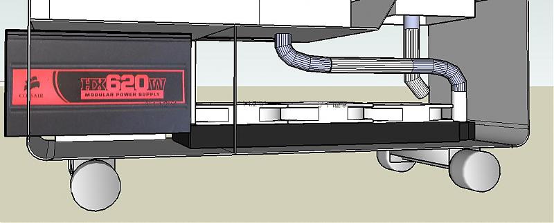

Βαζω ενα προχειρο σχεδιο:
Ακουω προτασεις.
Ακουω προτασεις.

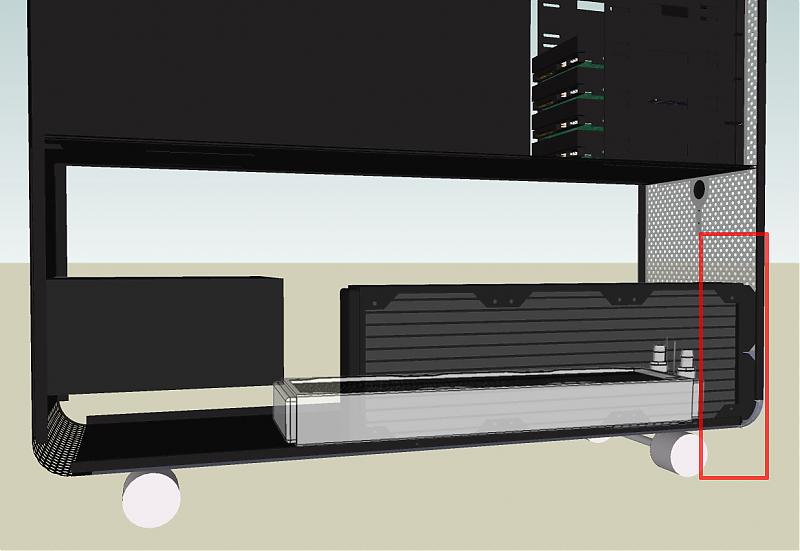

γυρνα το ψυγειο κατα 90 μοιρες στον διαμηκη αξονα του και κολλα το στο πλαι
ετσι το τμημα των ρακορ μπορει να εισχωρησει στο καμπυλο μπροστινο τμημα του κουτιου
και να εξοικονομησεις τους 4-5 ποντους που χρειαζεσαι (κοκκινο πλαισιο)
(το σκιτσο ειναι απο V2000, αλλα στο μηκος δεν εχουν μεγαλη διαφορα αν θυμαμαι καλα)

Σχετικα με τη 2η προταση, το ν2000 ειναι πολυ πιο ψηλο σε εκεινο το σημειο. Στο δικο μου χωραει ενα psu και μενουν 2-3cm, καμια σχεση δλδ. Οποτε δε χωραει ψυγειο ορθιο...
