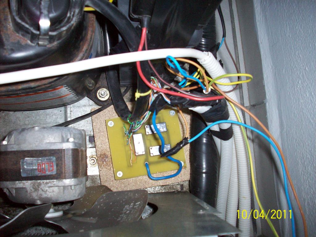

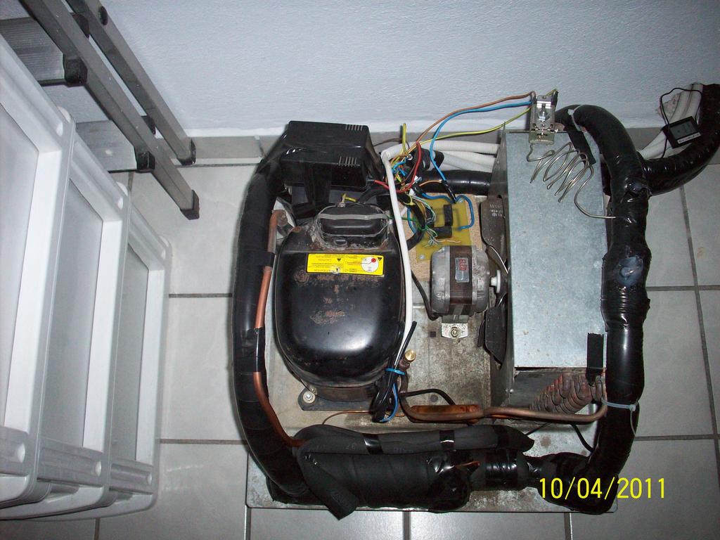

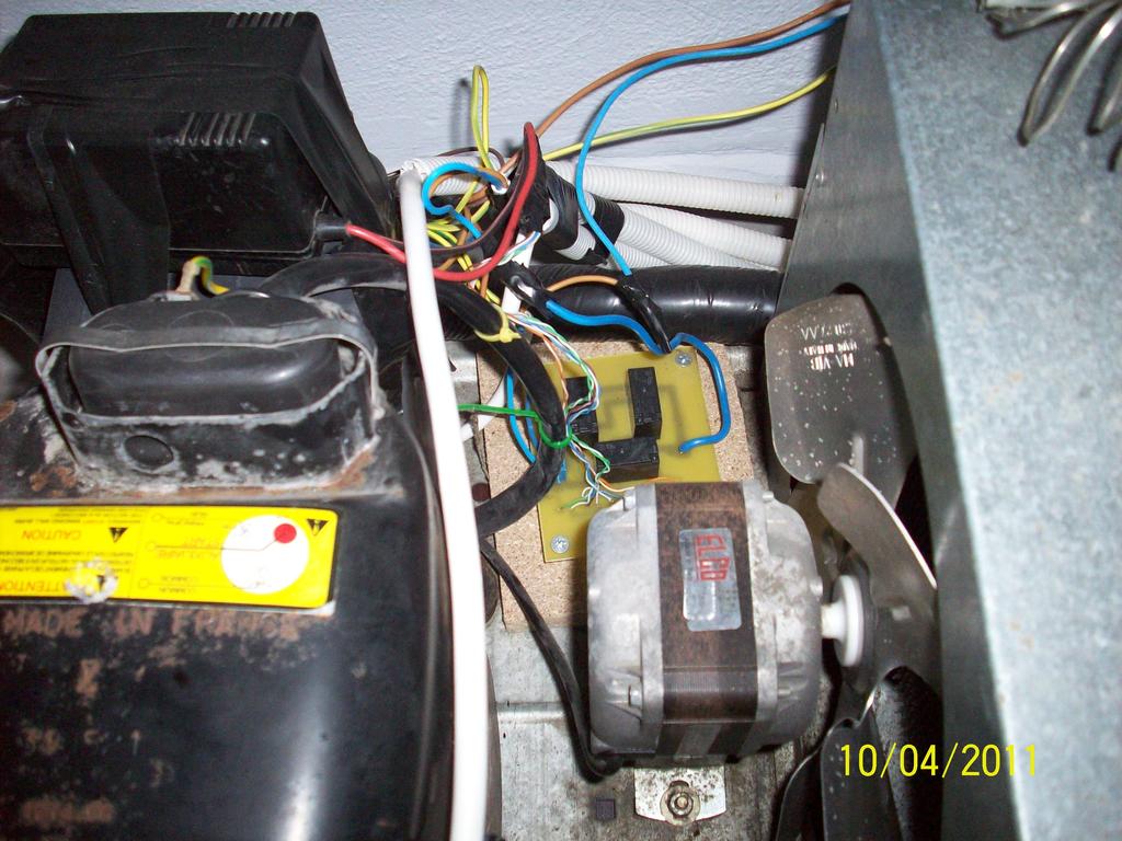

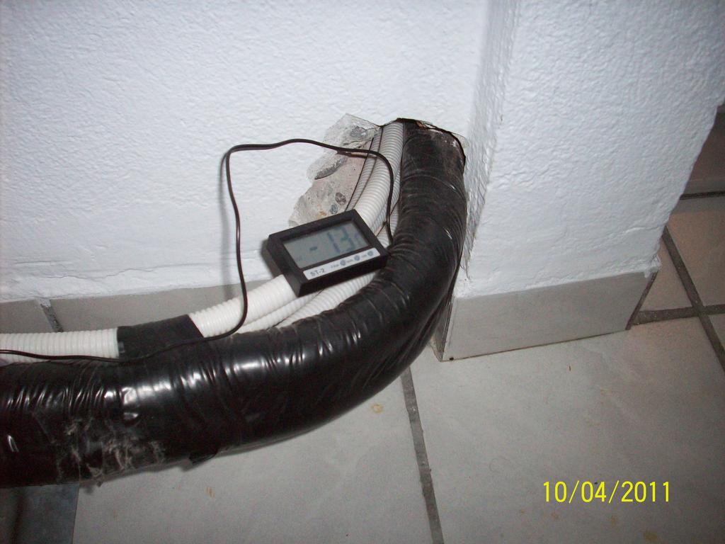

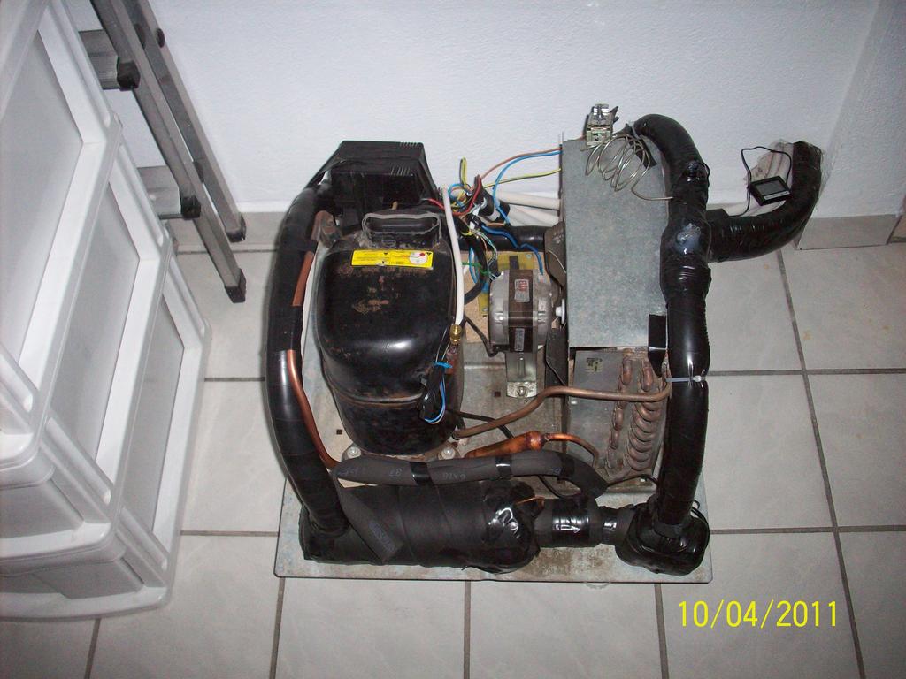

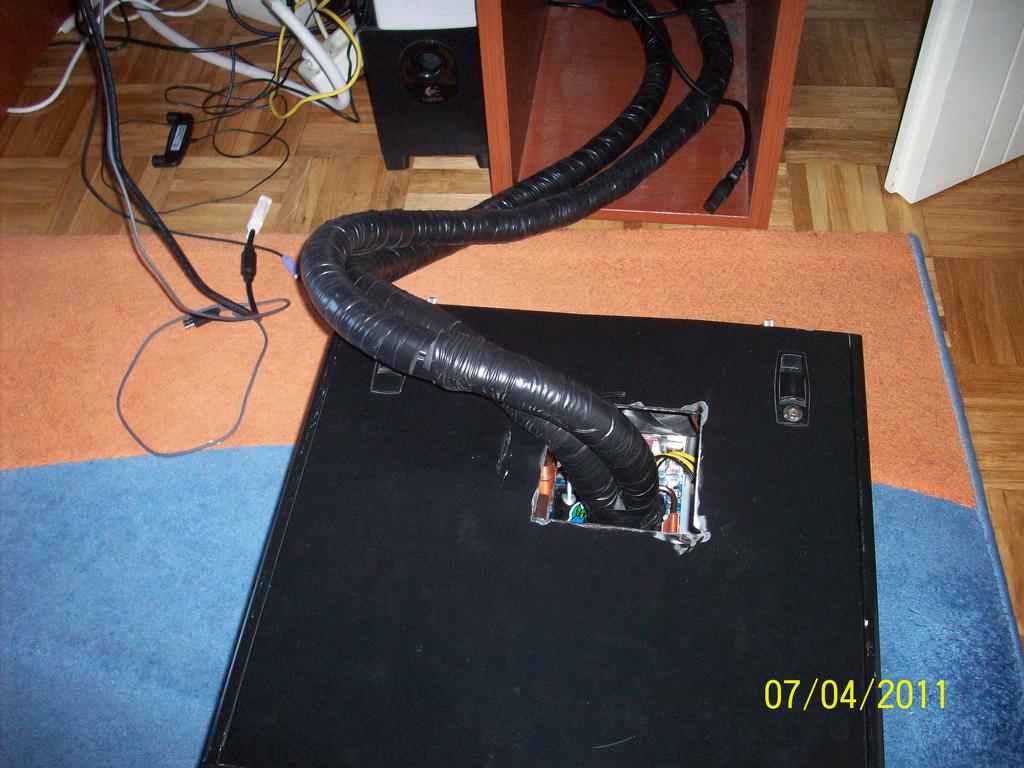

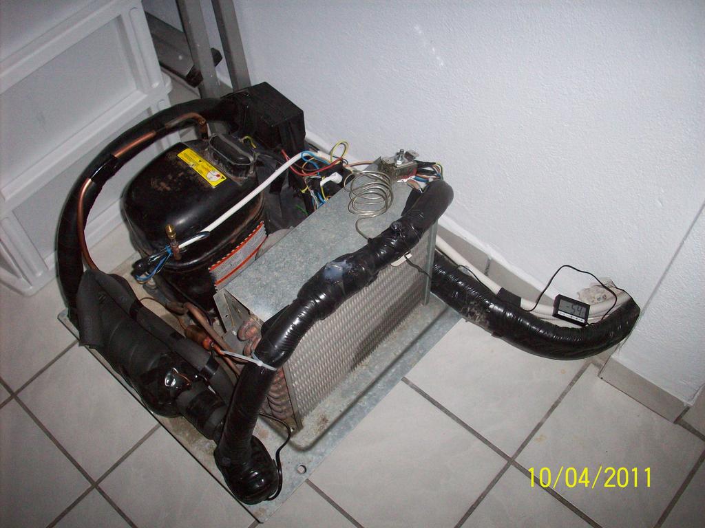

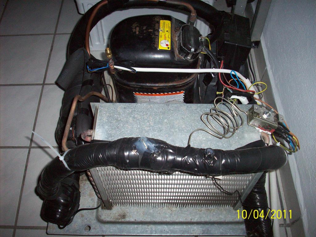

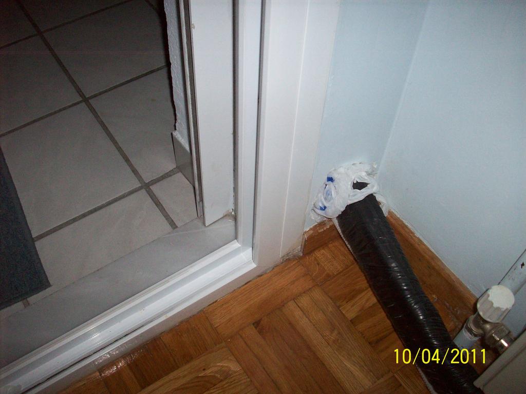

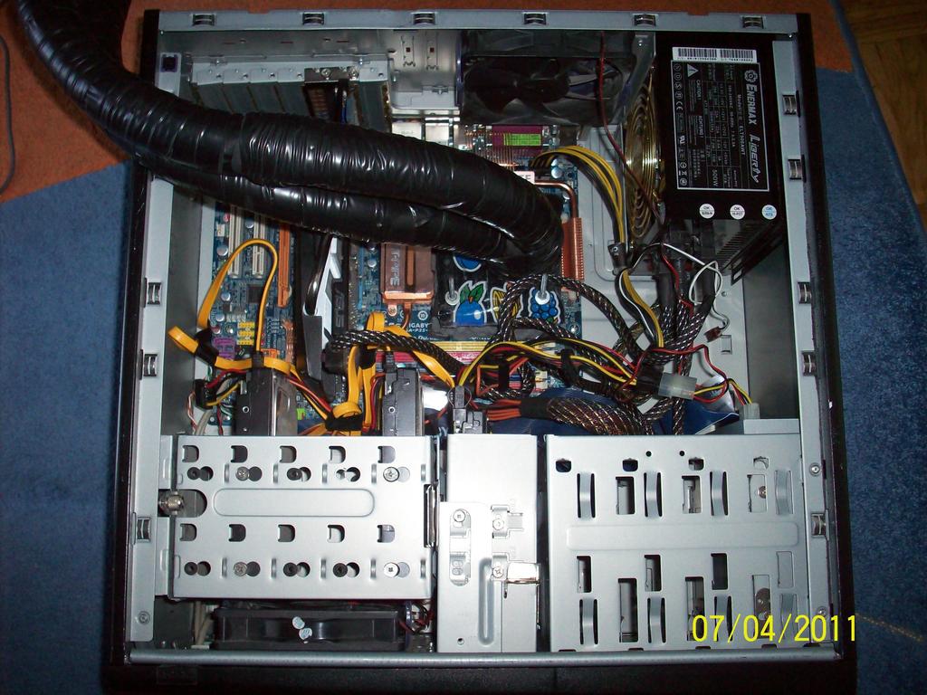

Μερικές φωτογραφίες από το chiller μου. Μπορεί οι φωτογραφίες να είναι λίγο παλιές με την ημερομηνία που λένε αλλά δεν έχει υπάρξει κάποια αλλαγή από τότε
Χαχα ωραιος ο Νεστωρας :) Που ειστε ρε πατεντιαρηδες κρυμμενοι; Overclocking εκανες; Ευχαριστημενος απο την αποδοση;
Το μοτερακι ψιλογαιδουρι φαινεται (embraco?), τι αεριο του εβαλες; Το εναλλακτης homemade?

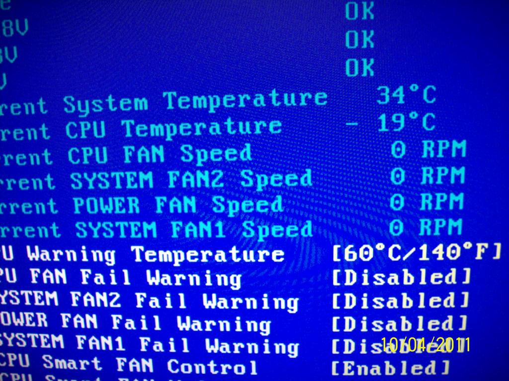

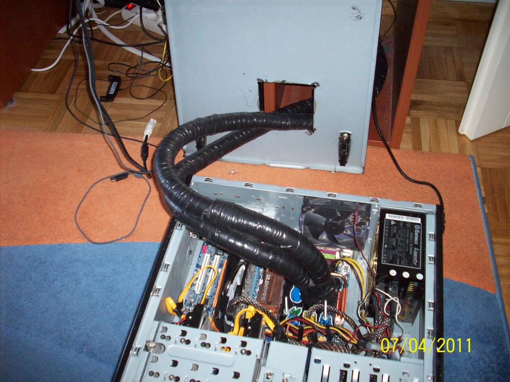

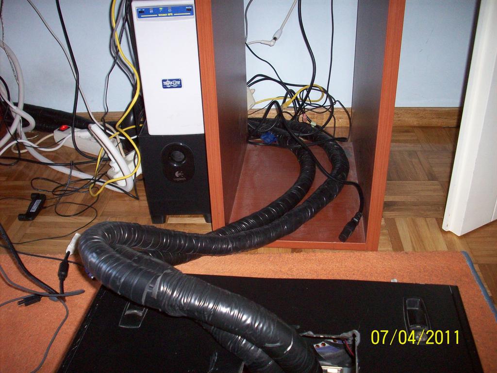

Η κατασκευή έγινε από έμενα και από τον tasos51. Ναι έκανα overclock αλλά δεν το πήγα πολύ γιατί έβαλα ένα θερμοστάτη και δεν λειτουργεί καλά και θέλω να τον αλλάξω για να έχω το υγρό συνεχώς στους 13 με 18 βαθμούς, τώρα αυτήν την στιγμή λειτουργώ μόνο την αντλία και μόνο το μεσημέρι που κάνει ζέστη το ανάβω για λίγο και το κλίνω. Τον επεξεργαστή τώρα τον λειτουργώ από τα 2,4 που ήταν στα 3GHz (Intel CoreQuad Q6600). Από την απόδοση του chiller ναι είμαι ευχαριστημένος γιατί αν φανταστής ότι σε 10 λεπτά ρίχνει το υγρό από τους 40 βυθούς στους 5 εμένα με φαίνετε πολύ καλή η απόδοση. Ναι το μοτέρ embraco είναι το πήρα από ένα παλιό ψυγείο coca-cola μαζί με το condenser και την βάση. Αέριο του βάλαμε R134. Ο εναλάκτης ναι homemade είναι, έχω και φωτογραφίες από όταν τον φτιάχναμε αν θέλετε της βάζω και αυτές. Το μοτέρ είναι αρκετά μεγάλο ½ του ίππου αλλά δεν νομίζω να καταναλώνει πολύ γιατί το ανάβω για πολύ λίγη ώρα

Κάποτε είχα σκεφτεί να τρυπήσω και γω εναν τοίχο αλλά η παντόφλα πέρασε ξυστά από το κεφάλι μου:musik002:
Α μην μου το θυμίζεις και εγώ τι είχα ακούσει εκείνη την ημέρα που τον τρυπούσα, αλλά εντάξει τώρα όλα είναι ok

γαργαλισε τον και αλλο τον επεξεργαστη ρε συ,μην τον λυπασαι..
3 γιγα παιζεις με στοκ ρευμα με την εργοστασιακη ψυκτρα :D
