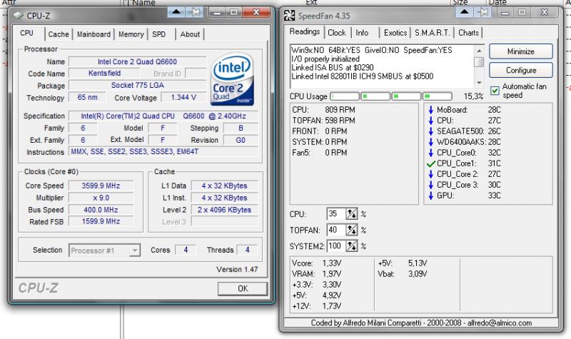

3 Coolermaster UV 120mm 1200rpm σε pull πανω στο τριπλο Nexxos & ενα Thermaltake 120 mm πανω στο μονο ψυγειο
αυτοι εδω καθε αλλο απο ψοφιομαστερ ειναι.
πολυ δυνατοι coolermaster,τρεις απο αυτους εχω απ εξω απο το cosmos s να ρουφανε αερα απο το ψυγειο.
και 2 τετοιους απο μεσα να φυσανε προς το ψυγειο.
οι εξω ελεγχομενοι ανεξαρτητα απο τους μεσα μεσω της μητρικης με το speedfan
χωρις τη χρηση κανενος speed controller,(δεν φορτωνω με ρευμα τη μητρικη,εχω κανει αλλη πατεντα)
θορυβος;; γιατι δηλαδη να υπαρχει θορυβος;
οι μεσα δουλευουν στις 600 στροφες!! και οι εξω coolermaster στις 800 μονο.
γιατι τοσες χρειαζονται ωστε ο Q6600@3,6GHz να μην ξεπερναει ποτε τους 45 βαθμους
με οποιοδηποτε φορτιο.
η υδροψυξη ειναι ΚΑΙ για αποδοση ΚΑΙ για ησυχια συγχρονως,κατι που δεν πετυχαινεται με αεροψυξη ουτε που να χτυπιεται καποιος κατω.

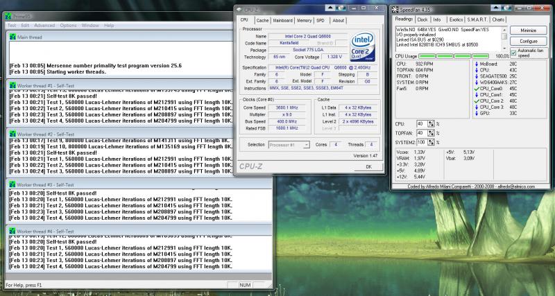

Συγνωμη βρε φιλε...Που το εχεις το κουτι ? στην καταψυξη ? δηλαδη σε load δεν περναει τους 45 ?:...: εκτως αν ο δικος σου Q6600 παει 3.6 με 1.2v ρευμα..τοτε ειναι αλλη υποθεση :p
Μηπως 65 ?;)
ε δεν τους περναει,τι να κανουμε τωρα δηλαδη;
τι θελεις screenshots και τα ρεστα;
με θερμοκρασιες δωματιου 22 βαθμους,σημερα που ειναι 19-20 που κανει λιγο κρυο
παει ακομη πιο χαμηλα.
στα 3,6GHz ειναι με 1,34v
ενω για να παει απολυτως σταθερα στα 3,8GHz θελει vcore 1,50 οπου και ανεβαζει 65 βαθμους.
γιατι σου φαινεται περιεργο δεν καταλαβαινω.
