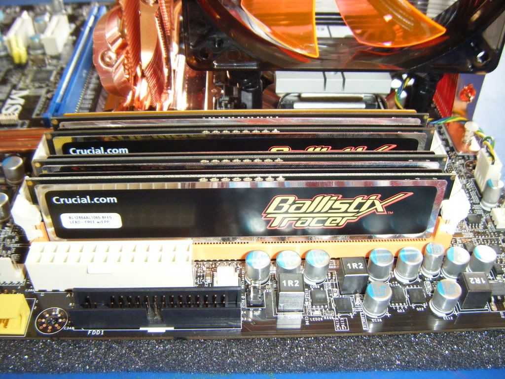

μέτρησα το ύψος της ψύκτρας της επάνω του mosfet και ειναι 3,3cm
το πλαινό είναι γύρω στα 4cm και το από κάτω (του ΝΒ) είναι θηρίο!!!! πάνω από 5-6!!!!!
εγώ μετράω 6cm πάνω και 6cm κάτω??? ίσως να χωρέσει κάθετα, οριζόντια δεν χωράει σίγουρα...
σκεφτόμουν το εξής, αν την πάρω από το πλαίσιο και δεν μου κάνει, επιστρέφεται????
ή γίνεται να πάρω το κουτί να την δοκιμάσω???
edit: ψάχνοντας βρήκα αυτό!DSCF1385.jpg
(http://forums.hardwarezone.com.sg/showthread.php?t=2138919 εδώ το βρήκα)
άρα να την χτυπήσω??? (ρητορική ερώτηση, καθως θα είναι ναι η απάντηση!!!)

πάντως αφού είδα σε ίδια μητρική να κάθεται, γιατί να μην κάνει σε μένα??? δεν νομίζω να έβγαλαν καμιά επανέκδοση με τρελές διαφορές!!!!
