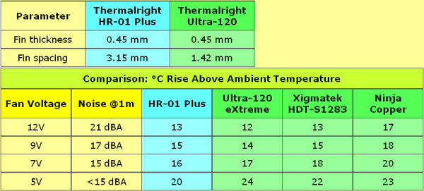

Dem Δεκέμβριος 24, 2008 #286 Δεκέμβριος 24, 2008 Βασικά ο αέρας περνάει καλύτερα στην HR-01 μόνο στην περίπτωση που βάλεις πολύ αργό ανεμιστήρα. Αυτό γιατί έχει πολύ μεγάλα κενά μεταξύ των fins. Αν βάλεις ανεμιστήρα 100cfm η ultra 120 extreme αποδίδει πολύ καλύτερα, λόγω μεγαλύτερης επιφάνειας των fins της (πολύ περισσότερα σε αριθμό). Όλα δηλαδή εξαρτώνται από το τι ανεμιστήρα-ες θα βάλεις επάνω. Το θέμα της στραβής βάσης βέβαια υφίσταται ακόμα. Όμως και η HR-01 απ'ότι ξέρω έχει ακριβώς την ίδια βάση και heatpipes με την extreme και το μόνο που αλλάζει είναι τα fins. Απλά δεν ξέρω αν έχει αναφερθεί στραβή βάση σ'αυτήν.όταν λέτε για την Ultra 120 μπορει να ειναι στραβή...τι εννοειται? Ελλατωματική?http://www.silentpcreview.com/article842-page1.htmlγιατι εδω λέει ,για την Thermalright HR-01 Plus, οτι ειναι επιτηδες στραβή για να παταει καλυτερα "και καλα".btw όλες αυτες όλες που συζηταμε θα ειναι καλυτερες απο την zalman9700 που ειχα παλια? ή μπα?σαν αποδοση εγω δεν ειχα προβλημα με την zalman..εκανε λιγο φασαρια αμα ξεπερνουσε τα 1500rpmαυτο μου την εσπαγε...

Dante80 Δεκέμβριος 25, 2008 #290 Δεκέμβριος 25, 2008 Εξαρτάται το τι θέλεις. Η HR-01+ έχει φτιαχτεί για βελτιστοποιημένη λειτουργία με λίγο ή μηδενικό airflow. Αντίθετα, η TRUE έχει σχεδιαστεί για βελτιστοποιημένη λειτουργία σε μέσα-μεγάλα cfm. Αυτό εξάλλου φαίνεται εύκολα από τα χαρακτηριστικά και τον σχεδιασμό των 2 heatsinks... Silentpcreview Για να σου κάνω μια σούμα μιας και έχω ασχοληθεί με τις thermalright heatsinks. 1> Αν σε ενδιαφέρει περισσότερο το θέμα θόρυβος, πήγαινε στην HR-01+ και βάλτης πάνω τον απλό nexus με αντίσταση στα 9v, ή αν βρεις τον κορυφαίο scythe s-flex 800αρη. 2> Αν σε ενδιαφέρει ο καλύτερος δυνατός συμβιβασμός μεταξύ θορύβου και επιδόσεων, αγόρασε την TRUE 120 και βάλτης τον noctua P-12 ή τον Noiseblocker XL2. 3> Αν σε ενδιαφέρουν πρωτίστως οι επιδόσεις και ο μεγαλύτερος βαθμός OC, πάρε την TRUE 120 και δούλεψε μια push pull διάταξη, με τους slipstream 1900 ή s-flex 1600 σαν πρώτη επιλογή. Ανάλογα με τις αντοχές και ανοχές σου, αλλάζεις τα volt στους ανεμιστήρες για να επιτύχεις το καλύτερο αποτέλεσμα. PWM δεν θα έβαζα πουθενά, προτιμώ να ρυθμίζω ο ίδιος τις στροφές του ανεμιστήρα, όχι να κάνει η mobo τα δικά της...T_T Αυτά από μένα, καλές αγορές...:flower:
