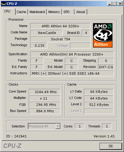

jimakos21 Μάϊος 24, 2008 #5 Μάϊος 24, 2008 Φιλε μου δεν ειναι θεμα cpu..Οπως σου προειπα καποιους παραγοντες.Και θα το ξαναπω. Ο βασικοτερος εισαι ΕΣΥ.Απο κει κ περα ρολο παιζουν : Μια μετρια ψυκτρουλαΓνωσεις και εμπειριαΜητρικη (κυριως το chipακι , και τα bios βοηθανε πολυ αναλογα με το τι cpu εχεις)-οσο καλυτερη συμβατοτητα τοσο καλυτερο ο/cΚΑΙ μνημες. (πολλα gb-mhz, μεγαλυτερο o/c)Kαι για του λογου το αληθες (στο οτι ο επεξεργαστης ειναι καλο μοντελακι, newcastle) Με αερα ανετα στα 2.6-2.7ghzκαι φυσικα τρελα χτυπηματα με νερο και παγο στα 3-3.1-3.2-3.5ghzhttp://www.hwbot.org/quickSearch.do?hardwareId=CPU_250&name=Athlon+64+3200%2B+Newcastle+%28454%29Σιγουρα υπαρχει μια διαφορα αισθητηκαι δεν τον ''αφηνη'' τοσο πισω οσο defaultΣπορωχνη ολο το συστημα καλυτερα με αυτα τα ghzΑν ανεβασει και τις ραμ και παρει και αλλο 1 gb ειναι κομπλε.Aς παρει 2 τετοιαhttp://www.plaisio.gr/product.aspx?catalog=20&category=69977727&product=964557Και σιγουρα δεν θα χει και πολυ bottleneck

nicksoti Μάϊος 24, 2008 #12 Μάϊος 24, 2008 Καταλάβαμε jimako. Απλά μην μπερδεύουμε τον φίλο. Εδώ ρωτάει πως να κάνει τα πρώτα βήματα σε OC, και εσύ δείχνεις screenshot Newcastle στα 3250, που σίγουρα δεν είναι με αέρα και via chipset... και δεν ξέρουμε αν είναι και σταθερό. Φιλικά....
