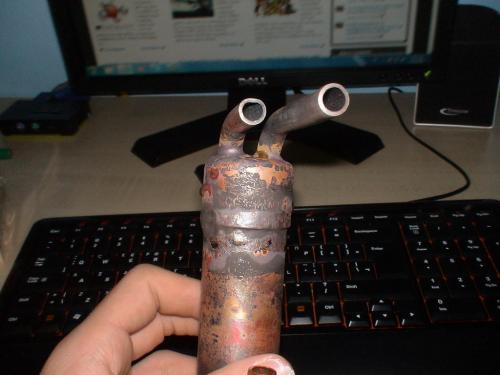

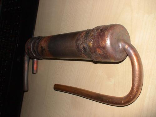

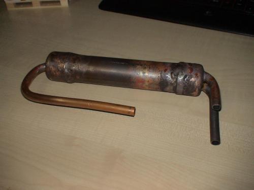

tasos51 Δημοσιεύτηκε Ιούνιος 16, 2011 #1 Δημοσιεύτηκε Ιούνιος 16, 2011 αρχικα θελω να σας παρουσιασω την κατασκευη ενος εναλακτη διαχωρισμου των δυο αεριων (phase separator) χρησιμοποιηθηκε μια χαλκινη σωληνα 3,5 εκατοστων στην διαμετρο και 18 cm περιπου στο μηκος κατοπιν κοληθηκαν δυο ταπες η ταπα με την μια σωληνα 3/8 ειναι η εξοδος του υγροποιημενου "μαλακου" αεριου δλδ του πρωτου σταδιου η αλλη ταπα που εχει δυο σωληνες 3/8 η κοντη η σωληνα κατεβαινει μεχρι την μεση και ειναι η εισαγωγη των δυο αεριων ενω η μακρια ειναι αυτη της εξαγωγης του "δυσκολου" αεριου δλδ του δευτερου σταδιου ΥΓ. ελπιζω να εγινα κατανοητος :smile038::smile038::smile038::smile038:
