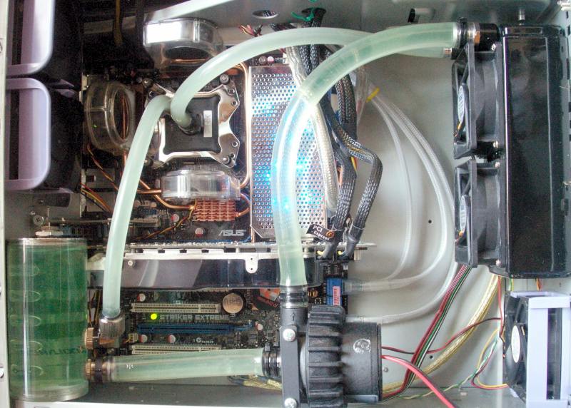

mariosalice Ιούνιος 19, 2008 #388 Ιούνιος 19, 2008 Έχοντας κουραστεί να ψάχνω στα υδραυλικά και βλέποντας τις απίθανες κατασκευές του Μιχάλη, είπα να δοκιμάσω και την Coolance στο παλιό μου κουτί. Στόχος η εύκολη συντήρηση. Τόσο το tank όσο και η αντλία καθηλώθηκαν με αυτοκόλλητο χριτς χρατς διπλής όψης tesa, ώστε ξεβιδώνοντας το CPU block και το ψυγείο, να μου έρχεται όλο το κύκλωμα έξω από τον υπολογιστή. Αρχικά δεν μου γέμισαν το μάτι τα ρακόρ. Μου φάνηκαν κοντά. Στην πράξη όμως με διέψευσαν. Ο συνδυασμός των περιστρεφόμενων ρακόρ με το tank και την αντλία, από την ίδια εταιρία, μου έλυσαν τα χέρια. Απίθανα προιόντα και πολύ πρακτικά στο στήσιμο. Με το χέρι έσφιξα τα ρακόρ (ακούς Μιχάλη?) πάνω στο tank και η όλη κατασκευή δεν μου πήρε πάνω από μισή ώρα, μαζί με το γέμισμα και τον έλεγχο για διαρροές. Τελικά για 3/8" η coolance είναι άπαιχτη. Έχει τα πάντα. Στη μισή ίντσα, κατέφυγα στα παλιά καλά tie wrap, αφού τόσο οι σφιγκτήρες όσο και τα ρακόρ ασφαλείας, δεν κάνουν για tygoon και δεν εμπιστεύομαι τα λεπτότερα λάστιχα. Τελικά αυτή την απλή κατασκευή με προιόντα της Coolance, τη χάρηκα όσο τίποτα.
Michalis761416003192 Ιούνιος 19, 2008 Author #389 Ιούνιος 19, 2008 Πολύ χαίρομαι που το ευχαριστήθηκες τόσο. Είπαμε είναι σαν παζλ-lego. Κάνεις απίστευτους συνδυασμούς.Και μία ιδέα για ακόμα ευκολότερο άδειασμα: Ακριβώς κάτω από το ρεζερβουάρ έχει τάπα. Άνοιξε μία τρύπα στο κουτί σε εκείνο το σημείο, για να αποκτήσεις πρόσβαση. Αν θες να αδειάσει, ξεβιδώνεις την τάπα και καθάρισες.
mariosalice Ιούνιος 19, 2008 #390 Ιούνιος 19, 2008 Έχει και ειδική τάπα από πάνω για να βιδωθεί. Μάλιστα το κουτί αυτό έχει και τρύπες στο διαχωριστικό σε κατάλληλο μέγεθος για το tank. Επίσης θα μπορούσα να το βάλω στο κενό δεξιά, εκεί που είναι τα sata καλώδια.Αλλά είπαμε ότι ήθελα μια γρήγορη και εύκολη κατασκευή. Μην ξεχνάς ότι με τα χριτς χρατς βγαίνει έξω από το κουτί τόσο η αντλία όσο και το τανκ, απλά τραβώντας τα. Έχει και το περιστρεφόμενο γωνιώδες ρακόρ, οπότε το γυρνάω ανάποδα, το κάνω ότι θέλω. No problem.

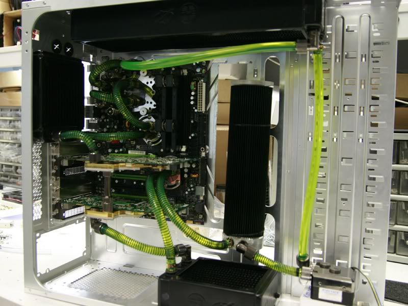

Michalis761416003192 Ιούλιος 5, 2008 Author #399 Ιούλιος 5, 2008 Δεν είναι ακριβώς το update που περιμένατε, αλλά για μένα είναι πολύ σημαντικό βήμα. Αλλάχτηκε το ψυγείο την οροφής με XChanger 360 και του πατώματος με XChanger 120 της Feser (6cm πάχος έκαστος παρακαλώ). Μπήκε επίσης για πρώτη φορά υγρό στο κύκλωμα και μάλιστα με μία DC Laing 18W, στην οποία προστέθηκε το καπάκι της Koolance. Η αντλία παρόλο ότι είναι 510λ/ω και δεν είναι και στο πιο εύκολο κύκλωμα, απλά σπέρνει.
