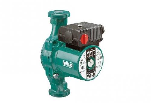

ProPitsiriko$ Μάϊος 30, 2008 #226 Μάϊος 30, 2008 Φιλε Μιχαλη η αντλία σου που θα μπει ? ΟεΟ ? Βασικα Φιλε μου...δεν πιστευω πως θα παιζει σωστα με 1 αντλια...θα πεφτει η πιεση της.... Αν εχεις προβλημα με αντλια βαλε μια τετοιa Παντος ανηπομονω να το δω ολοκληρομένο...ειναι τρομερο...μπραβο στο μερακι σου....Καντο DEMO PC του TheLab:blink:
Jason Μάϊος 30, 2008 #227 Μάϊος 30, 2008 Aμα βαλεις την αντλια που δου δειχνει ο ProPitsiriko$ λεω να πεταξεις μεσα και κανενα γρασιδακι οπως και καμια ντοματιτσα ι μαρουλακι να εχουμε να τρωμε οταν ερχομαστε στο extreme
ProPitsiriko$ Μάϊος 30, 2008 #228 Μάϊος 30, 2008 Aμα βαλεις την αντλια που δου δειχνει ο ProPitsiriko$ λεω να πεταξεις μεσα και κανενα γρασιδακι οπως και καμια ντοματιτσα ι μαρουλακι να εχουμε να τρωμε οταν ερχομαστε στο extremeΑυτη ειναι Αντλία για τα καλοριφερ των σπιτιων μας...:-OΦαντασου ποσα L/h θα εχει αποδοση....:flag:
