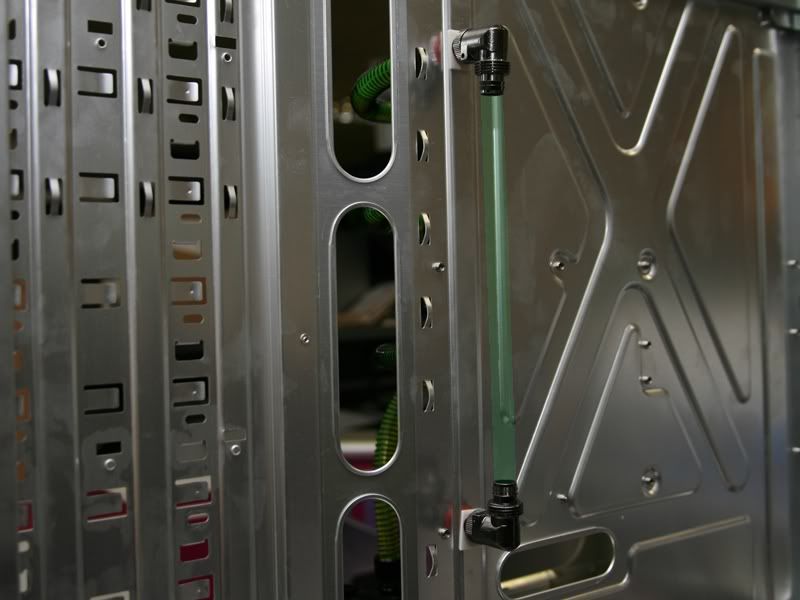

Michalis761416003192 Μάϊος 30, 2008 Author #210 Μάϊος 30, 2008 Επειδή προβληματίστηκα λίγο με τον όγκο του τανκ (μικρό) και για να μην μου φύγει η μαγκιά για να το γεμίζω, σκέφτηκα μία πατέντα για να μπει και αυτό το τανκ στο κύκλωμα. Να δω αν θα καταλάβει κανείς την ροή της σκέψης μου (και της υδρόψυξης) ΥΓ. Οι φωτογραφίες θέλουν τρίποδο, αλλά βαριέμαι να στήνω.

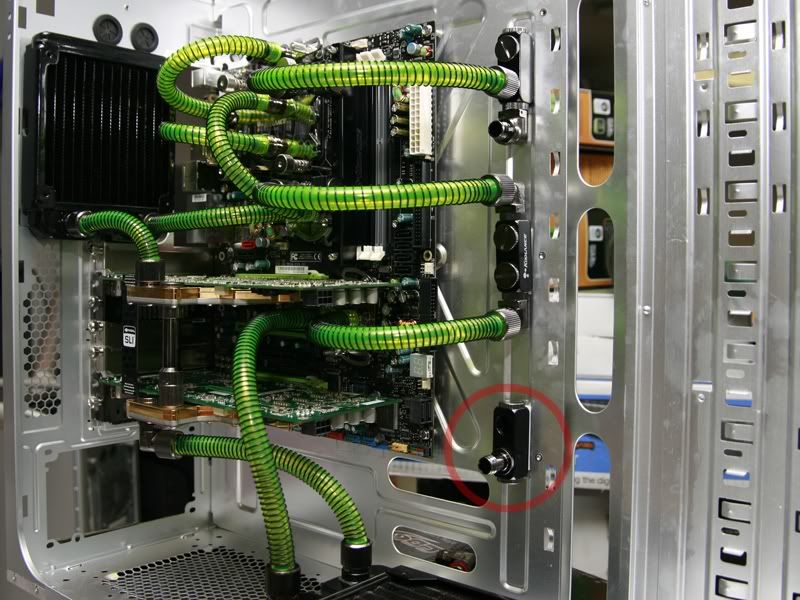

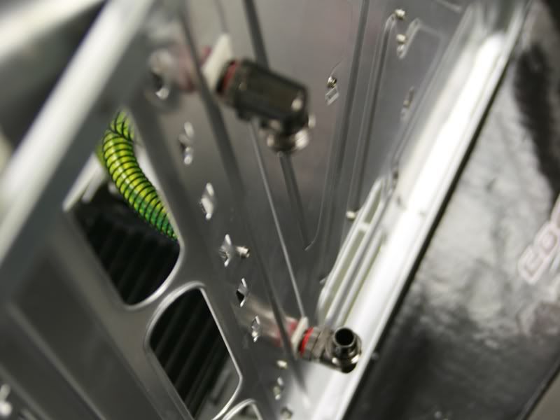

Michalis761416003192 Μάϊος 30, 2008 Author #212 Μάϊος 30, 2008 Υπάρχει και η προσωρινή λύση του flash. Σε κύκλο η νέα διακλάδωση που προστέθηκε που θα συνδέεται με το τανκ, αλλά και με τον πάνω σύνδεσμο πίσω από το κουτί Βασικά ο πάνω και κάτω σύνδεσμος μπορούν να αφαιρεθούν και να μπει στην θέση τους αυτό, που ουσιαστικά θα συνδέει δύο ρακόρ μεταξύ τους. Αλλά έχω και κάτι άλλο στο μυαλό μου.

Michalis761416003192 Μάϊος 30, 2008 Author #216 Μάϊος 30, 2008 πως θα κλεινει το καπακι ομως mister? θα κανεις καμια στενομακρη τριπα με το dreamel?????Περίπου. Δεν θα είναι στενόμακρη, αλλά μόνο όπου χρειάζεται. Edit: Και επειδή μάλλον τώρα κατάλαβα τι με ρωτάς, εννοείται πως δεν θα κόψω το καπάκι. Θα έρθουν πιο μπροστά τα ρακόρ για να κλείσει σωστά.

Michalis761416003192 Μάϊος 30, 2008 Author #219 Μάϊος 30, 2008 ΜΙΑ ΣΗΜΑΝΤΙΚΗ ΠΑΡΑΤΗΡΗΣΗΓια όποιον προσπαθήσει να στήσει παρόμοιο κύκλωμα:Στο συγκεκριμένο σύστημα, όλα τα ρακόρ θα κολληθούν με σιλικόνη πάνω στα μπλοκς, για την καλύτερη δυνατή μόνωση. Ακόμα και έτσι, το κάθε μπλοκ θα δοκιμαστεί σε λούπα, ΕΞΩ από το κουτί, ξεχωριστά το καθένα για τυχόν διαρροές. Το κύκλωμα είναι πολύ πολύπλοκο για να γεμίσει κατευθείαν πάνω στην μητρική.Όμορφο και χρυσό, αλλά πρέπει να είναι και αξιόπιστο.
