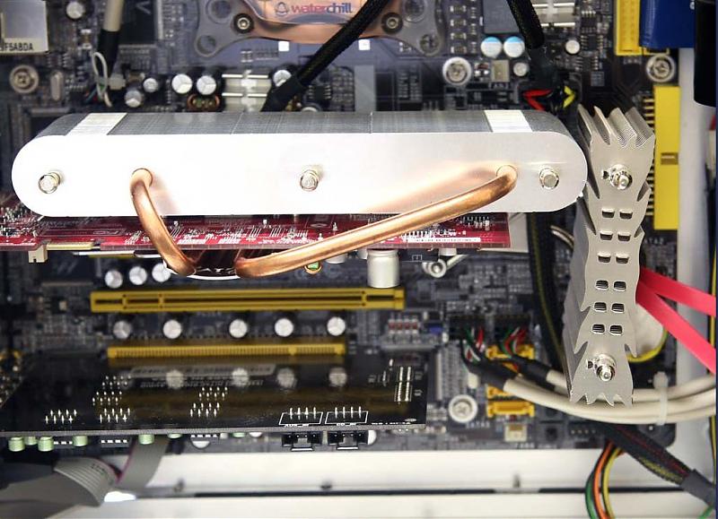

2cpu Μάϊος 25, 2008 #15 Μάϊος 25, 2008 Χωραει ανετα.Απλα στο review την εχουν τοποθετησει διαφορετικα.Για σενα μπορεις να την βαλεις αλλιως ετσι ωστε τα πτερυγια να ειναι απο πανωκαι οχι στην ακρη της καρτας.Ειχα και εγω μια τετοια (μητρικη + ψυχτρα) με μιαX850XT .Δεν ηταν τοσο μεγαλη οση η δικια σου vga σε μηκος αλλα εμπαινε κανονικα.Καπως ετσι θα την τοποθετησεις για να μην εχεις προβλημα, το extra molex της μητρικηςδεν εχει προβλημα κουμπωνει κανονικα.http://www.overclockersonline.net/images/articles/thermalright/hr-05-sli/large/install-10.jpgedit: μαμακια αυτη που δειχνω ειναι η "απλη" και οχι η IFX .Πιστευω ετσι πως την βλεπω οτι εχουντην ιδια φιλοσοφια κουμπωματος οπωτε δεν νομιζω να προβληματιστεις.
Solid Snake Μάϊος 25, 2008 Author #16 Μάϊος 25, 2008 2cpu έγραψε: Χωραει ανετα.Απλα στο review την εχουν τοποθετησει διαφορετικα.Για σενα μπορεις να την βαλεις αλλιως ετσι ωστε τα πτερυγια να ειναι απο πανωκαι οχι στην ακρη της καρτας.Ειχα και εγω μια τετοια (μητρικη + ψυχτρα) με μιαX850XT .Δεν ηταν τοσο μεγαλη οση η δικια σου vga σε μηκος αλλα εμπαινε κανονικα.Καπως ετσι θα την τοποθετησεις για να μην εχεις προβλημα, το extra molex της μητρικηςδεν εχει προβλημα κουμπωνει κανονικα.http://www.overclockersonline.net/images/articles/thermalright/hr-05-sli/large/install-10.jpgΣοβαρα καθομουν κανα 10λεπτο χαζευοντας την mobo και αναρωτιομουν αν γινεται αυτο xD
2cpu Μάϊος 25, 2008 #17 Μάϊος 25, 2008 Γινεται Aπλα θελει ξηλωμα η μητρικη + η συγκεκριμενη στην φωτο κατα την αποψη μου παντα ειχε πολυ μαλακα ελατηρια.(κουμπωνε αλλα αν εβαζες και παστα γυρνουσε γυρω στις 5~ 6 μοιρες).Το ειχα λυσει οταν χαλασα 2 στυλους (κινεζικους ειχαν σφιχτα ελατηρια ) και τα προσθεσα στα ηδη υπαρχοντα.Ετσι οταν το κουμπωνες μετα ηταν σφιχτο και δεν εκοβε βολτες.
Solid Snake Μάϊος 25, 2008 Author #18 Μάϊος 25, 2008 2cpu έγραψε: Γινεται Aπλα θελει ξηλωμα η μητρικη + η συγκεκριμενη στην φωτο κατα την αποψη μου παντα ειχε πολυ μαλακα ελατηρια.(κουμπωνε αλλα αν εβαζες και παστα γυρνουσε γυρω στις 5~ 6 μοιρες).Το ειχα λυσει οταν χαλασα 2 στυλους (κινεζικους ειχαν σφιχτα ελατηρια ) και τα προσθεσα στα ηδη υπαρχοντα.Ετσι οταν το κουμπωνες μετα ηταν σφιχτο και δεν εκοβε βολτες. Τοτε το προβληματακι μ λυθηκε! Ευχαριστω ολους για τον χρονο σας Αυτο που θα κανω τωρα ειναι να περιμενω να φερει κανα κομματι το e-shop η να το παρω απο καπου αλλου, να βαλω μια αγωγημη και ειμαι jet PS: Eχει καποιος να μου προτηνει καποιο καλο προγραμματακι για να ελεγχω τις στροφες του chipset cooler? Γιατι το ITE Smart Guardian μου παρουσιασε ενα περιεργο προβληματακι... Με το που το ανοιγω το prog οι στροφες της ψυκτρας του επεξερφαστη ανεβαινουν κατακορυφα..:...:
