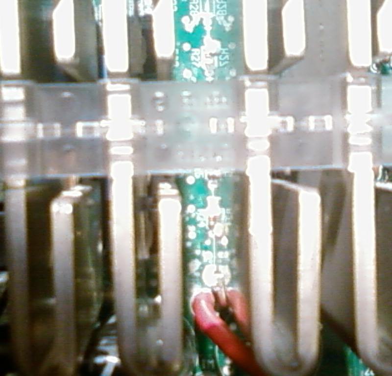

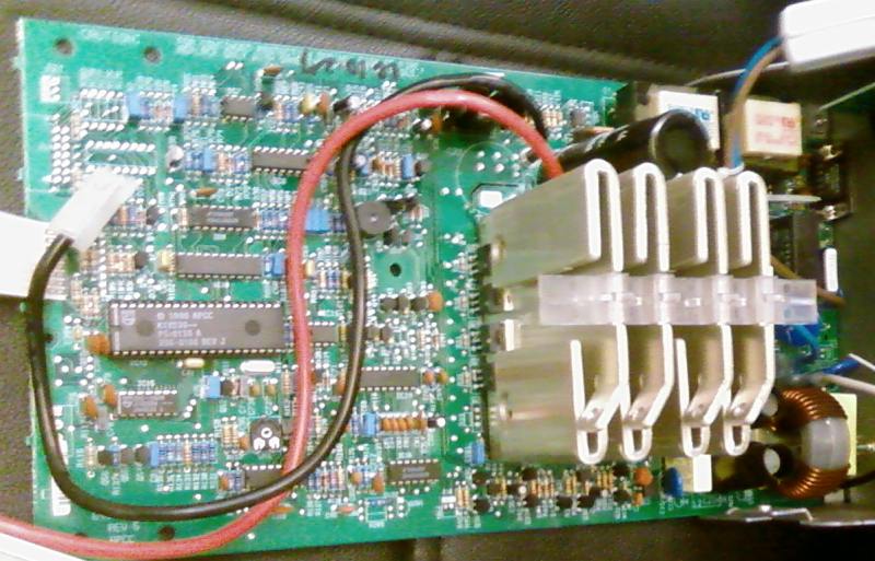

mariosalice Ιούνιος 20, 2008 #63 Ιούνιος 20, 2008 Chris Valis έγραψε: θυμάσαι τα μοντέλα από τα UPS; Δυστυχώς πολλές φορές καλά σχέδια είναι φτιαγμένα με εξαρτήματα που έχουν πολύ μικρό χρόνο ζωής.Ίσως με τα μοντέλα να μπορέσω να σου πω πιο πολλά. Όσο για την άσπρη σκόνη, μια φωτογραφία θα βοηθούσε. Δεν νομίζω όμως ότι είναι κάτι που θα έπρεπε να είναι εκεί! Φιλικά, Χρήστος Έχω φωτό από το APC Back UPS Pro 1000VA, αλλά δεν φαίνονται τα άλατα γιατί τα καθάρισα. Λίγο διακρίνονται στο κόκκινο καλώδιο. Άχρηστο είναι πάντως, μια και είναι stepped sine wave.
ΓιαγκΤ Ιούνιος 20, 2008 #64 Ιούνιος 20, 2008 mariosalice έγραψε: Έχω όμως και τρία UPS που χάλασαν τα τελευταία 8 χρόνια και δεν ήταν θέμα απλής αλλαγής μπαταρίας. Άνοιξα ένα από τα χαλασμένα UPS και η πλακέτα έχει πιάσει μια άσπρη σκόνη όπως είναι οι κρύσταλλοι αλατιού.Δυστυχώς είναι: Αν την πρόσεχες δεν θα είχες κρυστάλλους οξέως : )
Chris Valis Ιούνιος 20, 2008 #65 Ιούνιος 20, 2008 ΓιαγκΤ έγραψε: Δυστυχώς είναι: Αν την πρόσεχες δεν θα είχες κρυστάλλους οξέως : )Τί εννοείς;
mariosalice Ιούνιος 20, 2008 #66 Ιούνιος 20, 2008 ΓιαγκΤ έγραψε: Δυστυχώς είναι: Αν την πρόσεχες δεν θα είχες κρυστάλλους οξέως : )Έχεις δίκιο. Τα άλατα είναι ίδια με αυτά που βλέπουμε στις χαλασμένες μπαταρίες. Όταν έγραψα ότι δεν είναι θέμα μπαταρίας αναφέρθηκα στο γεγονός ότι άλλαξα τις μπαταρίες και δεν δουλεύει το τροφοδοτικό.Όταν έβγαλα τις μπαταρίες, είχαν λίγα άλατα στους πόλους. Η μητρική πλακέτα, που είναι μακρυά από τις μπαταρίες είχε πολλά περισσότερα.Αλλά την αλλαγή την έκανα μετά από τέσσερα χρόνια, που είναι μέσα στο χρονικό διάστημα που αναφέρεται από τον κατασκευαστή. Δίνει 4-6 χρόνια ζωής για τις μπαταρίες.Έχω όμως και άλλα τρία UPS, που δεν έχουν άλατα και είναι και αυτά χαλασμένα.
ΓιαγκΤ Ιούνιος 20, 2008 #67 Ιούνιος 20, 2008 Chris Valis έγραψε: Τί εννοείς;Αν η μπαταρία απλού μολύβδου εκφορτιστή πέραν του 50% της χωρητικότητας της, η φόρτιση της γίνετε Γολγοθάς. Ζεσταίνεται πολύ, και τα υγρά βράζουν.Στο παρελθόν είχαμε απλές τάπες σε κάθε στοιχείο, όπου μέσα από αυτές έβγαινε στο περιβάλλον το νερό που εξατμιζότανε.Τα τελευταία χρόνια για να μειώσουν την συντήρηση, αλλά και να τοποθετήσουν μπαταρίες σε δύσκολα σημεία, τις σφραγίσανε.Για να μην εκραγούν όμως σε ακραία περίπτωση βρασμού, βάλανε ασφαλιστικό ανακούφισης.Αν τελικά βράσει, αυτό το ασφαλιστικό ψεκάζει τα πάντα γύρω του, με δύναμη. Όταν στεγνώσουν, μένουν αυτοί οι κρύσταλλοι.
Chris Valis Ιούνιος 20, 2008 #68 Ιούνιος 20, 2008 ΓιαγκΤ έγραψε: Αν η μπαταρία απλού μολύβδου εκφορτιστή πέραν του 50% της χωρητικότητας της, η φόρτιση της γίνετε Γολγοθάς. Ζεσταίνεται πολύ, και τα υγρά βράζουν.Στο παρελθόν είχαμε απλές τάπες σε κάθε στοιχείο, όπου μέσα από αυτές έβγαινε στο περιβάλλον το νερό που εξατμιζότανε.Τα τελευταία χρόνια για να μειώσουν την συντήρηση, αλλά και να τοποθετήσουν μπαταρίες σε δύσκολα σημεία, τις σφραγίσανε.Για να μην εκραγούν όμως σε ακραία περίπτωση βρασμού, βάλανε ασφαλιστικό ανακούφισης.Αν τελικά βράσει, αυτό το ασφαλιστικό ψεκάζει τα πάντα γύρω του, με δύναμη. Όταν στεγνώσουν, μένουν αυτοί οι κρύσταλλοι.Τα τελευτάια χρόνια οι μπαταρίες που υπάρχουν στα UPS είναι κλειστού τύπου και δεν περιέχουν υγρα. Ο ηλεκτρολύτης είναι ένα συνθετικό ύψασμα που είναι εμποτισμένο με gel. Το gel αυτό δεν είναι υδατοδιαλυτό Ο ηλεκτρολύτης αυτός ανάλογα με την ακριβή τους χημεία όταν εκφορτίζεται πολύ δημιουργεί ένα στρώμα οξειδίου (PbO) του μολύβδου πάνω στην πλάκα με αποτέλεσμα στο συγκεκριμένο σημείο να αυξάνει η εσωτερική αντίσταση (aka. δεν μπορεί να βγάλει το φορτίο από εκεί ουτε να φορτώσει αυτή την περιοχή). Για αυτό και δεν συστήνεται στις απλές μπαταρίες (gel-κλειστού τύπου) να εκφορτίζονται παρακάτω απο το 30-50%.Αυτές οι μπαταρίες δεν έχουν τάπες και βαλβίδα όπως οι υγρές των αυτοκινητων (αν ανοίξεις το καπάκι απο μία θα δεις ότι έχει ένα απλό λαστοιχάκι πανω από μια τρύπα και μετα το πλαστικό καπάκι.) Αυτό γίνεται γιατί κατά την φόρτηση (και ειδικά αν υπάρχει ρεύμα συγκράτησης) το ποσό του αερίου που μπορεί να εκλυθεί είναι πολύ μικρο. Αντίθετα με τις υγρές (τύπου αυτοκινήτου) που μπορεί να βγάλουν σημαντικό ποσό υδρογόνου(στην καλύτερη πρίπτωση).Για να φτάσει να βράσει ο ηλεκτρολύτης σε όλες τις περιπτώσεις υπάρχουν δυο τινά. Ή να γίνει βραχυκύκλωμα στην μπαταρια (ταχέως κινούμενα ηλεκτρόνια φέυγουν από την μία πλευρά του ηλεκτρολύτη και πάνε στην αλλη και η ενεγρειακή διαφορα γινεται θερμότητα στο νερό) ή από υπερφόρτηση (ο ηλεκτρολύτης είναι χημικά πλήρης και εσύ του ζορίζεις και άλλα ηλεκτρόνια μέσα οπότε υπάρχει electromigration και θερμότητα).Δεν νομίζω ότι ο φορτιστής του ups (τύπικά ένα LM317) μπόρεσε να δώσει τέτοιο ρεύμα που να κάνει κάτι τέτοιο.θεωρώ την πιθανότητα μολύ μικρή αν όχι απίθανη. Αυτό που περιγράφεις δεν είναι συμβατό με μπαταρία κλείστού τύπου PbΟ, για άλλου είδους μπαταρίες (βλ.τύπου αυτοκινήτου) ναι μπορεί να γίνει.Μήπως είχε γίνει μοντιφιά;Φιλικά,Χρήστος
mariosalice Ιούνιος 20, 2008 #69 Ιούνιος 20, 2008 ΓιαγκΤ έγραψε: Αν η μπαταρία απλού μολύβδου εκφορτιστή πέραν του 50% της χωρητικότητας της, η φόρτιση της γίνετε Γολγοθάς. Ζεσταίνεται πολύ, και τα υγρά βράζουν.Στο παρελθόν είχαμε απλές τάπες σε κάθε στοιχείο, όπου μέσα από αυτές έβγαινε στο περιβάλλον το νερό που εξατμιζότανε.Τα τελευταία χρόνια για να μειώσουν την συντήρηση, αλλά και να τοποθετήσουν μπαταρίες σε δύσκολα σημεία, τις σφραγίσανε.Για να μην εκραγούν όμως σε ακραία περίπτωση βρασμού, βάλανε ασφαλιστικό ανακούφισης.Αν τελικά βράσει, αυτό το ασφαλιστικό ψεκάζει τα πάντα γύρω του, με δύναμη. Όταν στεγνώσουν, μένουν αυτοί οι κρύσταλλοι.Στην περίπτωση μου αποκλείεται να έγινε αυτό, γιατί οι μπαταρίες είναι σε διαφορετικό διαμέρισμα από τη μητρική πλακέτα, εντελώς απομονωμένο, που δεν επικοινωνούν από πουθενά. Επίσης, δεν υπήρχαν κρύσταλλοι παρά μόνο πάνω στους πόλους και κυρίως πάνω στην πλακέτα.
ΓιαγκΤ Ιούνιος 20, 2008 #70 Ιούνιος 20, 2008 mariosalice έγραψε: Στην περίπτωση μου αποκλείεται να έγινε αυτό, γιατί οι μπαταρίες είναι σε διαφορετικό διαμέρισμα από τη μητρική πλακέτα, εντελώς απομονωμένο, που δεν επικοινωνούν από πουθενά. Επίσης, δεν υπήρχαν κρύσταλλοι παρά μόνο πάνω στους πόλους και κυρίως πάνω στην πλακέτα.Δεν ξέρω τι άλλο μπορεί να συνέβη.Πάντως έχω δει να ψεκάζει κλεισμένη μέσα σε κουτί, από την τρύπα των καλωδίων, την μονάδα κλιματιστικού που ήταν δίπλα.Αν έχει gel χρειάζεται ακριβότερο σύστημα φόρτισης, επειδή δεν αντέχει η gel την υπέρταση και καταστρέφετε. Έτσι επιβαρύνετε η τιμή του, και αρκετοί το αποφεύγουν, η ρυθμίζουν την έξοδο στα 13,5 και την αφήνουν μισοφορτισμένη.Μπορεί να γράφει gel και να μην είναι.Μπορεί να γράφει 20 Ah και να έχει διπλό πάτο με την μισή μπαταρία μέσα, που να μην είναι ούτε 10.Οι απάτες γύρο από του συσσωρευτές δεν έχουν τέλος
Chris Valis Ιούνιος 20, 2008 #71 Ιούνιος 20, 2008 ΓιαγκΤ έγραψε: Δεν ξέρω τι άλλο μπορεί να συνέβη.Πάντως έχω δει να ψεκάζει κλεισμένη μέσα σε κουτί, από την τρύπα των καλωδίων, την μονάδα κλιματιστικού που ήταν δίπλα.Αν έχει gel χρειάζεται ακριβότερο σύστημα φόρτισης, επειδή δεν αντέχει η gel την υπέρταση και καταστρέφετε. Έτσι επιβαρύνετε η τιμή του, και αρκετοί το αποφεύγουν, η ρυθμίζουν την έξοδο στα 13,5 και την αφήνουν μισοφορτισμένη.Μπορεί να γράφει gel και να μην είναι.Μπορεί να γράφει 20 Ah και να έχει διπλό πάτο με την μισή μπαταρία μέσα, που να μην είναι ούτε 10.Οι απάτες γύρο από του συσσωρευτές δεν έχουν τέλοςΣίγουρα έχει gel μεσα! και σίγουρα είναι πιο κάτω απο 20 Ah η ονομαστική της χωρητικότητα.Όσο για τις απάτες έχεις ΑΠΟΛΥΤΟ δίκαιο....
