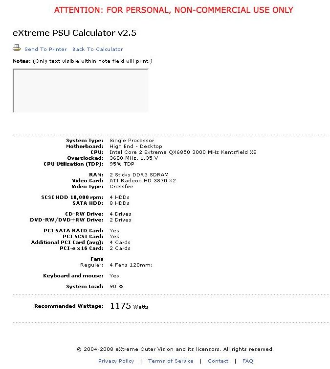

AN7 OverClocker Μάϊος 17, 2008 Author #30 Μάϊος 17, 2008 Κύριε Ατιμαν περιπένω ακόμα κάποιες εξηγήσεις για τα watt που χρειάζεσαι 2*3870Χ2Πιο πάνω ισχυρίζεσαι ότι θές 1200w για 2*3870Χ2.Όταν εγώ μπορώ να σου τραβήξω βίντεο με 2*3870Χ2 σε 850w(chieftec...) όλα κλοκαρισμένα850w se 1200w είναι 350w.Νομίζω τραγική διαφορά για κάποιον που δούλευε(?) στην ΑΤι.Όπως ισχυρίζεσαι εσύ τουλάχιστο.

atiman Μάϊος 17, 2008 #34 Μάϊος 17, 2008 AN7,, Η παρεξηγεις οσα διαβαζεις , η δεν τα καταλαβαινεις. Πουθενα δεν ισχυριστηκα οτι θελεις 1200 watts για 2 * 3870Χ2 και μονο γι αυτες κι αν καπου το ειδες πες το μου να το διορθωσω. Πρεπει να σου θυμισω αλλα και σ ολους οσους μας διαβαζουν οτι ενα συστημα δεν ειναι ιδιο με καποιο αλλο κι οτι δεν μπορεις να "πεις" με βεβαιοτητα οτι κανεις δεν θ αυξησει τις συσκευες του αυριο? ( δισκους, CPU, λαμπακια, ανεμιστηρες, υδροψυξη κλπ κλπ) Οταν η ΑΤΙ λεει οτι για μια μονη της θελεις 550 watt η μεγαλυτερο πως τα 850 σιγουρα αρκουν και εχεις και αποθεμα για τις δυο? Αναφερεις βιντεο που δειχνει 850 watt. Και που ειναι η αντηρηση απο μερους μου? Πρεπει ομως να ασπαστουμε την αποψη σου και να δουλεουμε ενα τροφοδοτικο στο οριο μ ολα τα πιθανα προβληματα και βεβαια χωρις καμια δυνατοτητα επεκτασης του συστηματος ? ΓΙΑΤΙ ? Κι αντε και το δεχομαι. Το τροφοδοτικο ο καθενας το αγοραζει για μια χρηση και μονο? "Αυριο" ερχονται αλλες καρτες με αλλες απαιτησεις , οταν αυτος που σ ακουει παει και παρει σημερα ενα 850αρι τοτε που θα σε ρωτησει αν φτανει τι θ απαντησεις? Ολα αυτα γινονται για μια σχετικα μικρη χρηματικη διαφορα αναμεσα σ ενα 850 κι ενα 1000 η 1200 watt και γινεται μια και καλη , ειναι φανερα και μπορει καποιος να τα "δει" ειτε δουλευε στη ΑΤΙ ειτε σε μπαρπερικο. Για ολα τ αλλα σχολια σου , ειναι απολυτο δικαιωμα σου να πιστευεις οτι θελεις , δεν σημαινει ομως οτι μπορεις να επιβαλεις την αποψη σου η να υποτιμας ενα γεγονος επειδη δεν σου "καθεται". Η ισχυ δεν εβλαψε ποτε, το αντιθετο μαλιστα κι η δικη μου αποψη-προταση ειναι να εχουμε πανω απο 40% "αποθεμα" , ειτε την σεβεται καποιος ειτε την αποριπτει. Εδω http://game.amd.com/us-en/crossfirex_components.aspx?p=3#ATI%20Radeon%E2%84%A2%20HD%203870%20X2%20/%20ATI%20Radeon%E2%84%A2%20HD%202900%20XT μπορεις να δεις τα τροφοδοτικα που προτεινει η ΑΤΙ για μια 3870Χ2. Κι εδω απο site που παραθεσατε πριν απο δυο σελιδες http://extreme.outervision.com/psucalculatorlite.jsp , οι απαιτησεις του δικου μου συστηματος . Να γιατι εχω δυο 1000αρια....

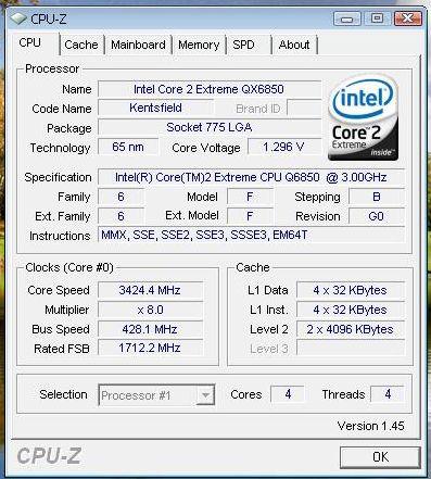

Maximus Μάϊος 17, 2008 #35 Μάϊος 17, 2008 2 παρατηρήσεις: 1 - 3.600, με Kentsfield και 1.35V μόνο? Ωραίος 2 - Δοκίμασε να αφαιρέσεις μία Χ2, η διαφορά ζήτημα είναι να πιάσει τα 150W. Προφανώς τα υπόλοιπα βαραίνουν το σύστημα, που όπως και να το κάνουμε είναι λίγο υπερβολικό (4 CD-RW / 8 HDD / 4 Raptor) για έναν απλό χρήστη
AN7 OverClocker Μάϊος 17, 2008 Author #36 Μάϊος 17, 2008 Φυσικά και το είπεςhttp://www.thelab.gr/showpost.php?p=725323&postcount=642Δίσκοι,λαμπάκια,ανεμιστήρες,υδρόψυξη είναι μικρή η κατανάλωση...εκτός και αν για ανεμηστήρες βάλεις delta(που εγώ έχω sunon πάνω και κάει 7w ο ένας).Το μόνο θέμα είναι ο επεξεργαστής που και πάλι δεν πρόκειται να βρείς κάτι που να σου ξεπεράσει τα 850wΚαι ΠΟΥ ΞΕΡΕΙΣ ότι είναι στο όριο?Όταν με ρωτάει "για 2*3870Χ2 ρε παιδιά τι τροφοδοτικό χρειάζεται?" θα του πώ ένα ποιοτικό 850άρι,και ναι θα αντέξει σίγουρα και μελοντικές κάρτες.Όταν εσένα θα σε ρωτήσει τι τροφοδοτικό να πάρει και του πείς 1200 όταν το ένα κάνει 120€ και το άλλο 310€ και κόψει απ τον επεξεργαστή λεφτά ή απο κάτι άλλο και μετά μάθει ότι δεν χρειαζόταν,ΕΣΥ τι θα του πείς?Αλλά θυμάμαι έγραψες αυτό1 3870Χ2 = 1 2900ΧΤ + 80Βρε παιδί μου,να δείς στο σιτε που έδωσες βλέπω αυτόATI Radeon™ HD 3870 X2 / ATI Radeon™ HD 2900 XT Να δείς 1 πράμα..δεν έχει κανένα απ τα 2 τροφοδοτικά μου πάνω.Λές να είμαι ο μόνος άνθρωπος στον πλανήτη που το έκανε?Αλλά να δείς...μέσα στην λίστα είναι άλλα 730άρια....750άρια...Λές η ΑΤι να μην σκέφτεται αν έχεις κάτι άλλο πάνω στο pc?Δεν νομίζω.Να σου προτείνουν μεγαλύτερο για να στα αρπάξουν είναι κλασικό...αλλά μικρότερο με τπτ..γιατί αν δεν τρέξει θα την κράξουνε.μπορεις να δεις τα τροφοδοτικα που προτεινει η ΑΤΙ για μια3870Χ2.2 Γίνονται.Ή μας δουλεύεις όλου κάτω απ την μύτη μας...ή δεν ξέρεις αγγλικά.Certified products include graphics cards and motherboards based on AMD chipsets and components that are critical to build a successful ATI CrossFireX™ platform. For the best assurance of quality, interoperability and a positive user experience, choose a Certified product.Έλα τώρα,άνθρωπος που δούλευε στην Ati χρησημοποιεί τέτοιο calculator?Εδώ τα κράζουμε εμείς ότι λένε λάθος..
