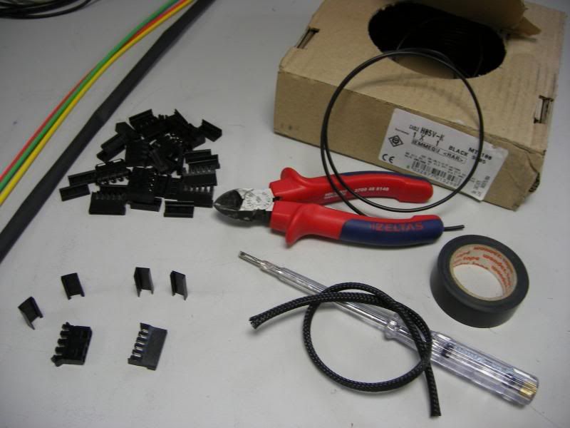

Γενική άποψη των υλικών που θα χρειαστούν:
Τα T-Sata και τα Τ-Molex της AC Ryan

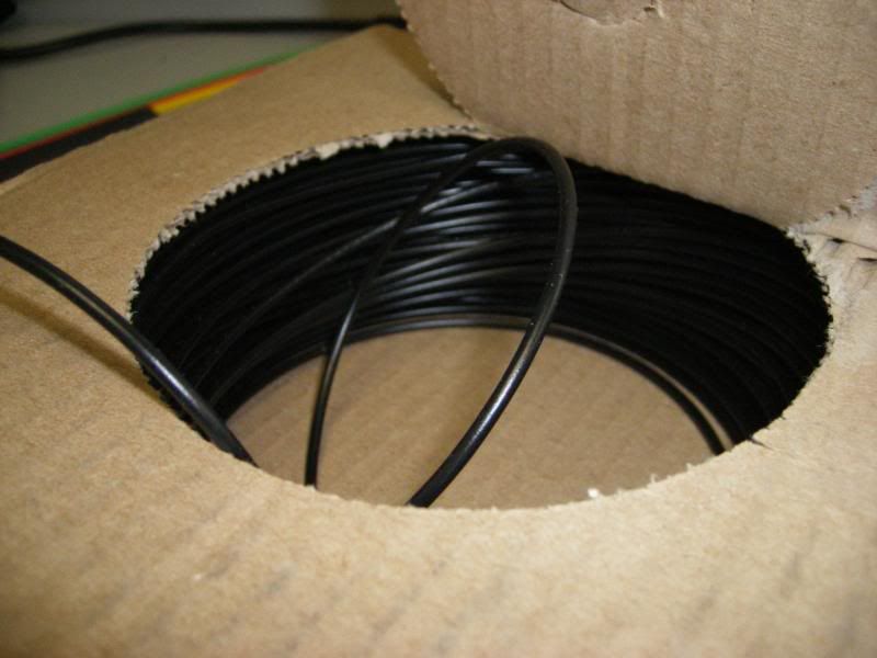

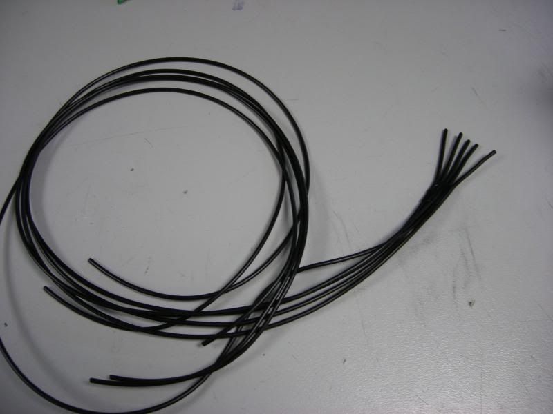

Λίγα μέτρα καλώδιο :tomato: Μάυρο για stealth look. ΠΡΟΣΟΧΗ Το καλώδιο δεν πρέπει να είναι με περίβλημα σιλικόνης. Δεν κόβεται σωστά από τα μαχαίρια και επιπλέον το περίβλημα σιλικόνης είναι τόσο μαλακό, που δεν θα συγκρατεί το καλώδιο και τα molex στην θέση τους.

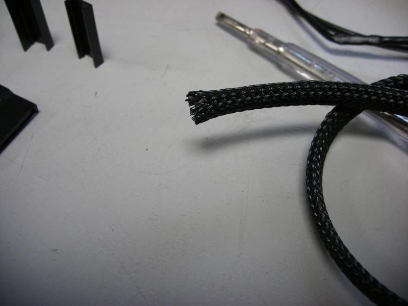

Sleeving (επίσης μαύρο)

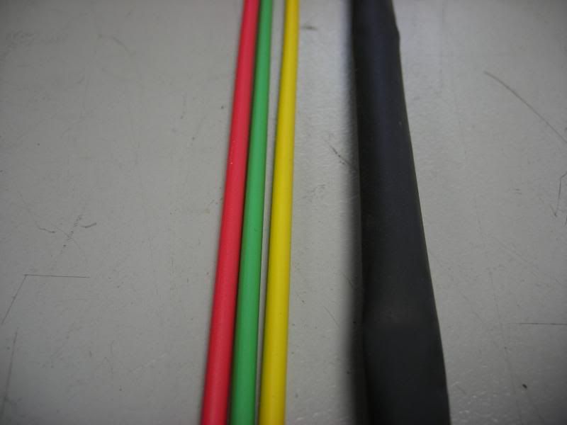

Θερμομακαρόνια διαφορετικών χρωμάτων για σημάδεμα των καλωδίων. Σίγουρα θα χρειαστεί κόκκινο και κίτρινο.

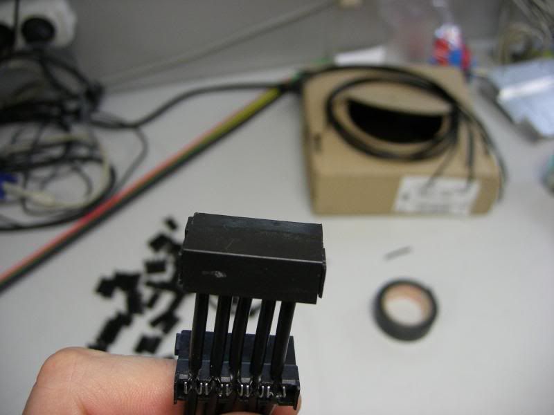

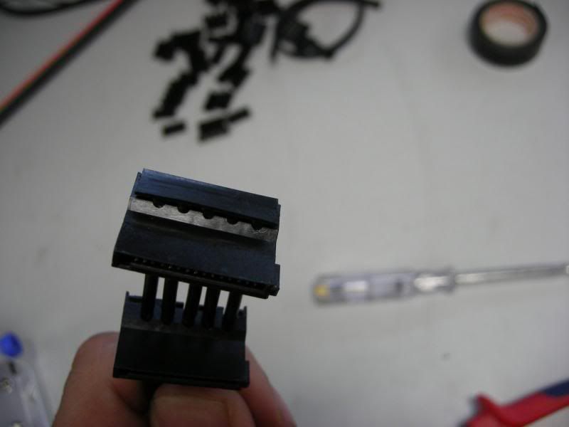

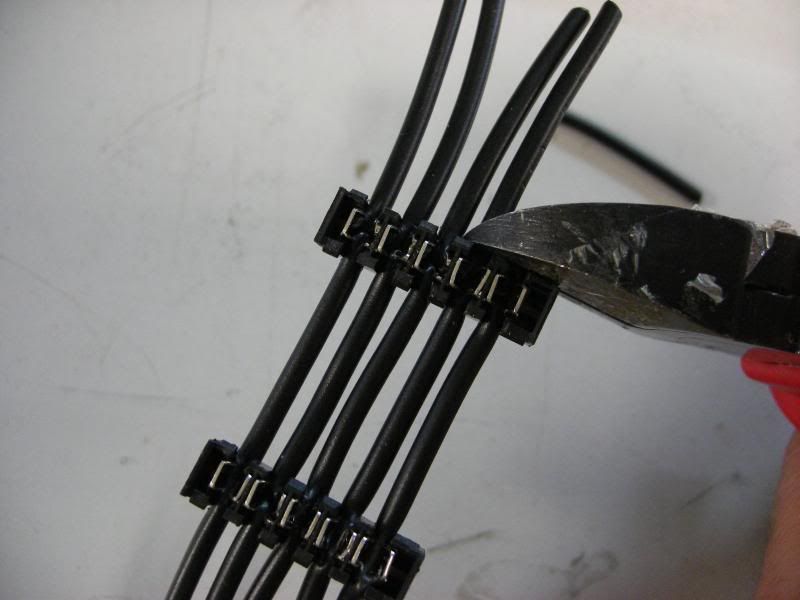

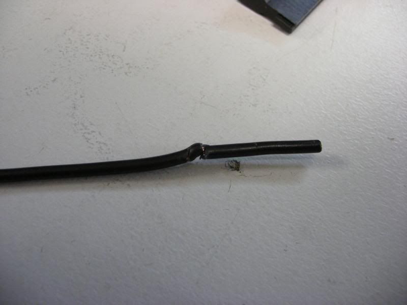

Άποψη καλωδίου μετά την "περιποίηση" από τα "μαχαίρια" των molex.

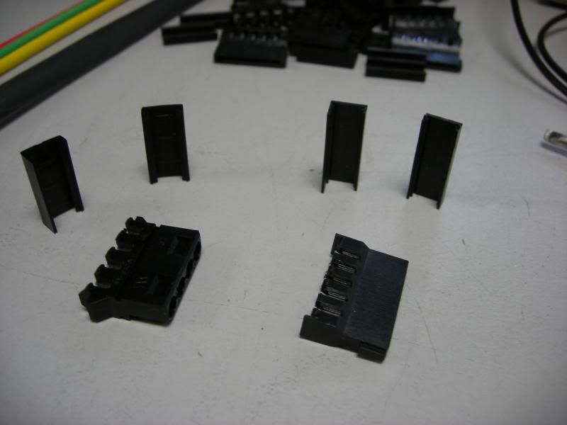

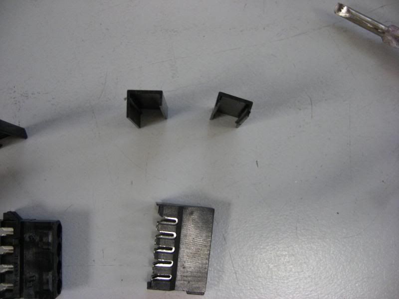

Πάνω αριστερά είναι η "τερματική πλάτη". Μπαίνει στο τελευταίο molex για να καλύψει πλήρως τα κομμένα καλώδια.
Πάνω δεξιά η "ενδιάμεση". Χρησιμοποιείται για καλύψει τα μαχαίρια, αφήνοντας τα καλώδια να συνεχίσουν πάνω ή κάτω.

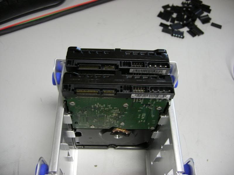

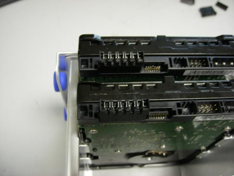

Τοποθετούμε τα Τ-Sata στους δίσκους

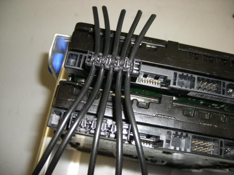

Κόβουμε 5 καλώδια μήκους τουλάχιστον 1 & 1/2 φορές την απόσταση των συσκευών από το τροφοδοτικό.

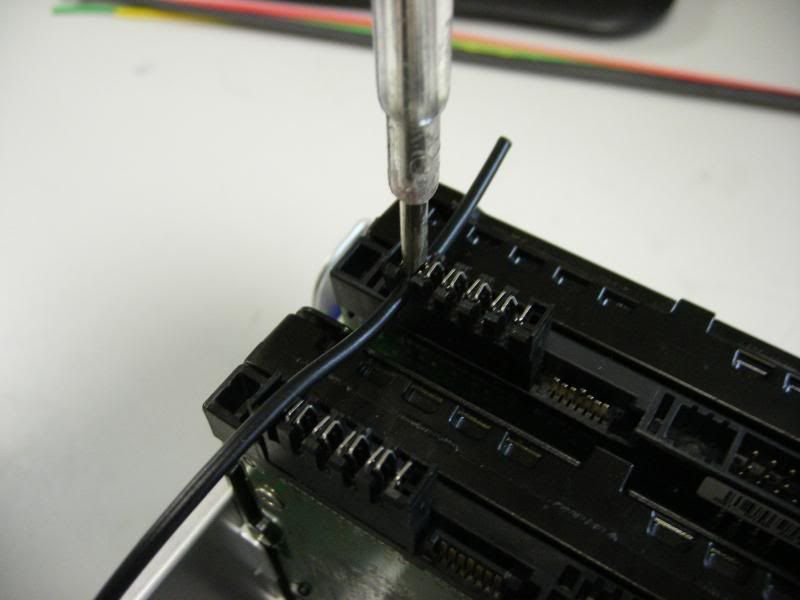

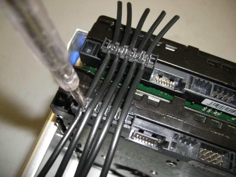

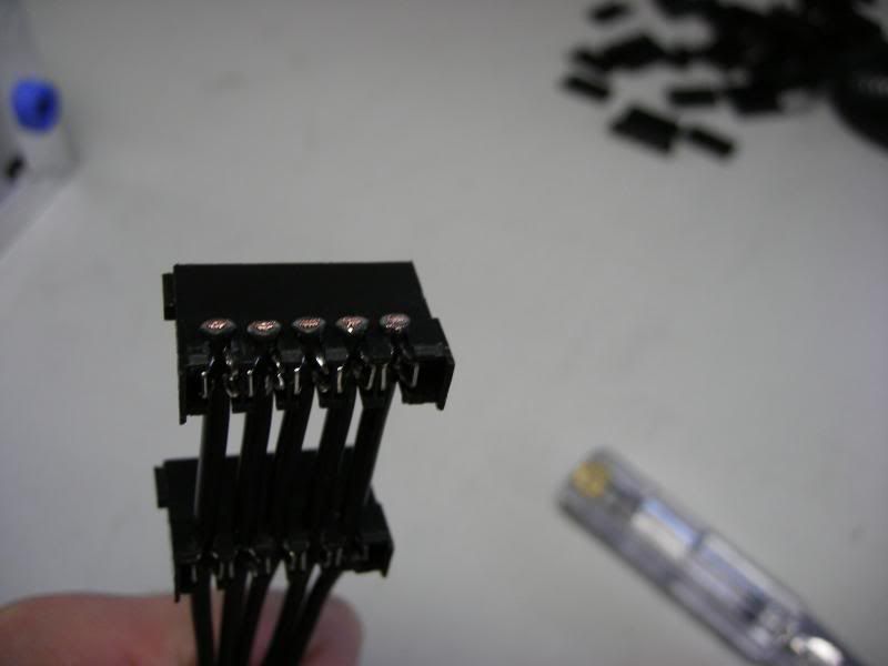

Χρησιμοποιώντας ένα δοκιμαστικό κατσαβίδι, σπρώχνουμε το καλώδιο μέχρι τέρμα, ώστε να κοπεί από τα μαχαίρια.
Προσοχή, το δοκιμαστικό να μην είναι πολύ αιχμηρό και "πληγώσει" το καλώδιο. Θέλουμε τα μαχαίρια να κόβουν το καλώδιο και όχι το κατσαβίδι.

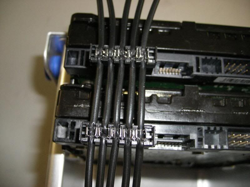

Επαναλαμβάνουμε για τα υπόλοιπα καλώδια
και συνεχίζουμε στο επόμενο T-Sata

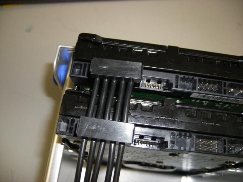

Κόβουμε σύριζα με τον κόφτη τα καλώδια του πρώτου Τ-Sata. ΠΡΟΣΟΧΗ Στην συγκεκριμένη περίπτωση του Cosmos S, που το τροφοδοτικό είναι κάτω, τα καλώδια καταλήγουν κάτω. Σε περίπτωση που το case σας (το πιθανότερο) έχει το τροφοδοτικό πάνω, ακολουθείτε την αντίθετη φορά. Αφήνεται επιπλέον καλώδιο προς τα πάνω.

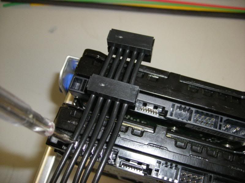

Τοποθετούμε τη τερματική πλάτη...
Και την ενδιάμεση πλάτη
Μετακινούμε το καλώδιο που ήδη φτιάξαμε, μία θέση πάνω και συνεχίζουμε ώστε να δημιουργηθούν αναμονές ρεύματος για επιπλέον δίσκους. Έτσι μπορείτε να βάλετε τους δίσκους σε όποια θέση θέλετε μέσα στο cage, πχ. για καλύτερο εξαερισμό ή να προσθέσετε ανά πάσα στιγμή επιπλέον δίσκους, έχοντας έτοιμη την τροφοδοσία.

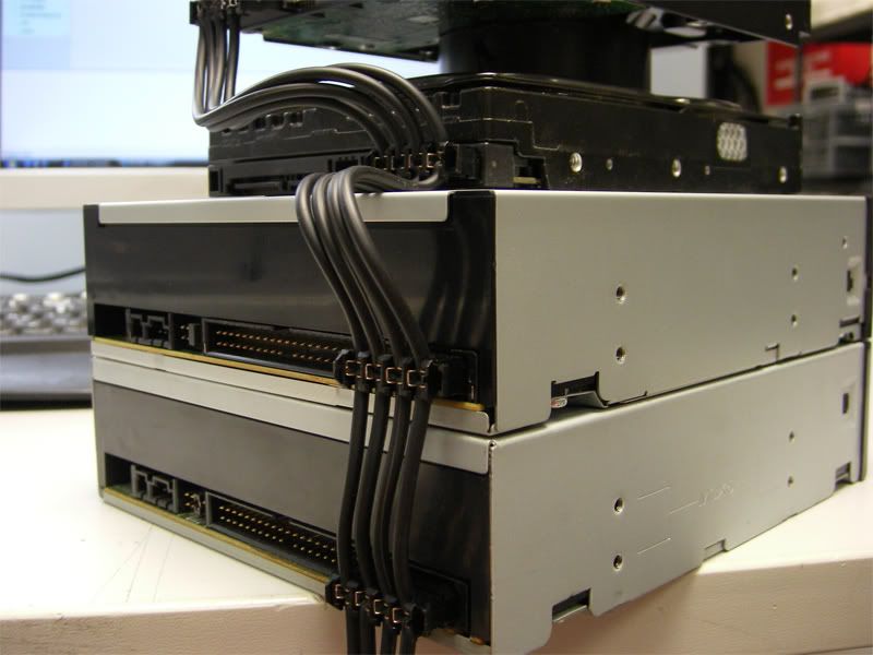

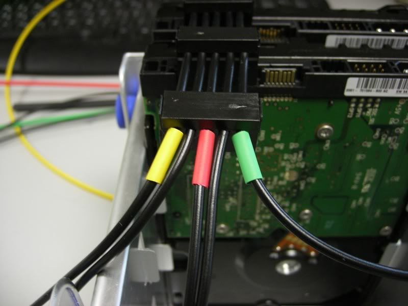

"Σημαδεύουμε" με θερμοσυστελώμενο. Κίτρινο & Μαύρο = +12V & Γείωση / Κόκκινο & Μαύρο = +5V & Γείωση / Πράσινο (Πορτοκαλί) = +3.3V
