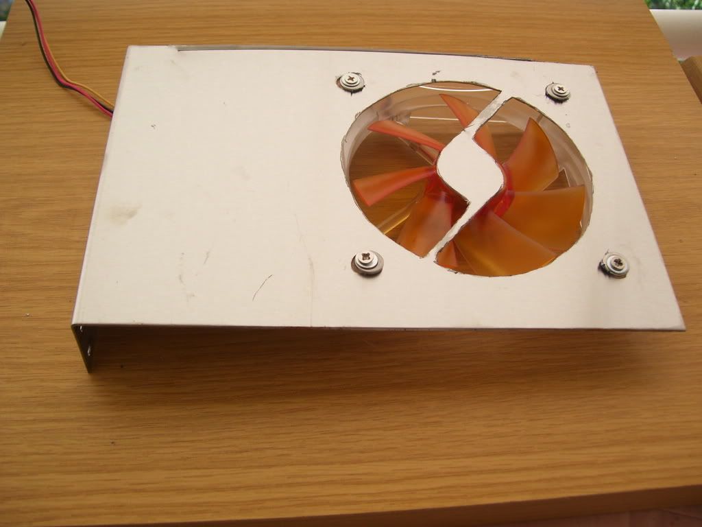

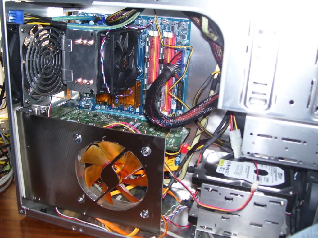

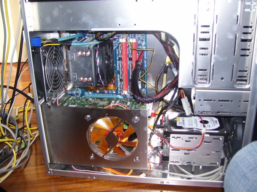

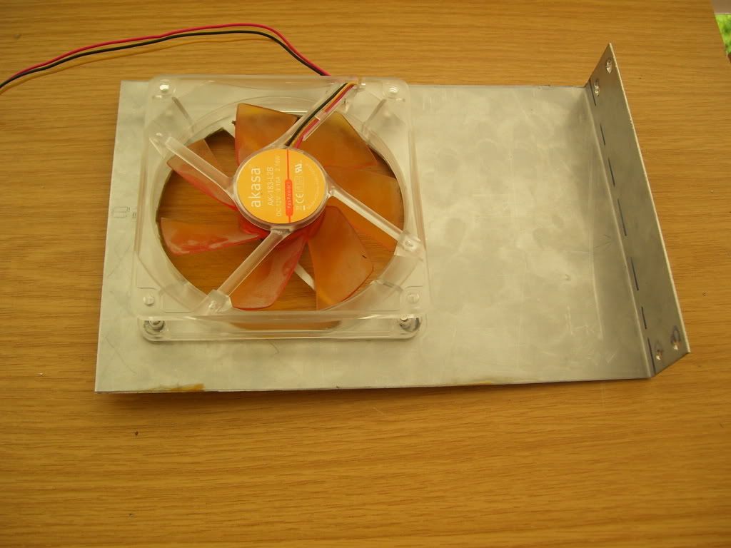

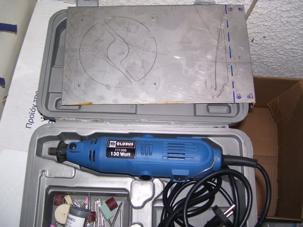

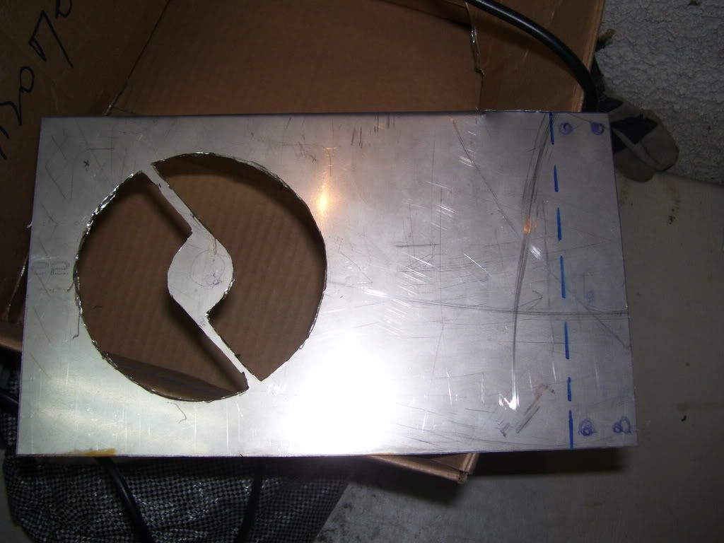

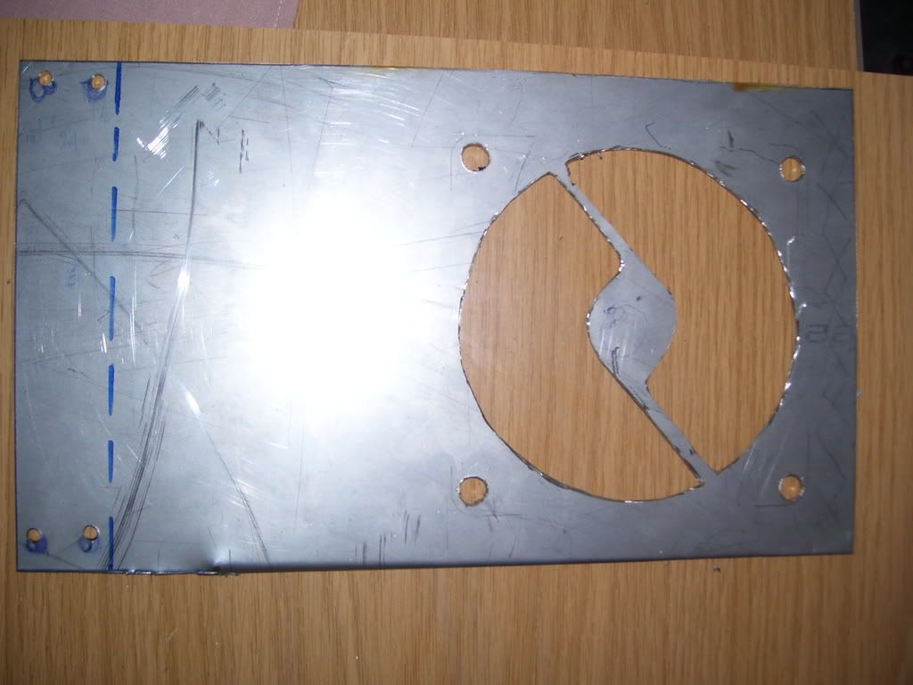

panosvlass Δημοσιεύτηκε Μάϊος 15, 2008 #1 Δημοσιεύτηκε Μάϊος 15, 2008 Κοιτωντας τα διαφορα που μπορουν να μπουν στο κουτακι μου. (Lian-Li PC-7B plus) Ειδα το εξης στο σιτε της lian-li Και επειδη το θεωρησα χαζο να πληρωσω για κατι τετοιο αποφασισα να φτιαξω κατι παρομοιο. Ετσι απο ενα φυλλο λαμαρινας παχους 1mm και με εργαλεια που ηδη ειχα το ξεκινησα και οριστε το αποτελεσμα. 1) Φυλλο Λαμαρινας + Dremel 2) Κομμενο με ενα απλο σχεδιο 3)Εγιναν και οι τρυπες 4)Μετα το στρατζαρισμα και την τοποθετηση του ανεμιστηρα 5) Τελικο αποτελεσμα Κοστος = θεωρητικα μηδεν αλλα ας πουμε τα 8 δισκακια κοπης του dremel = 3 ευρω Χρονος κατασκευης = 2 ωρες Προσωπικα μου αρεσει πολυ το αποτελεσμα αν και θα κανω 2-3 αλλαγες για την ευκολια μου απλα τις προσεχες μερες δεν θα εχω χρονο και ηθελα να το δω πως καθετε. Και ναι το ξερω οτι γινεται χαμος απο τα καλωδια Καποια στιγμη θα ψιλομαζευτουν! Ετσι κι αλλιως με ανοιχτο κουτι τι να το κανω το airflow, οποτε με τοπικη ψυξη του καθε κομματιου ειμαι μια χαρα. Αναφορικα ολοι οι ανεμιστηρες του κουτιου (μπροστα-πλαι) δουλευουν στα 5v.

panosvlass Μάϊος 15, 2008 Author #3 Μάϊος 15, 2008 Ευχαριστω..Για το μονο που "μετανιωσα" είναι το υλικο που διαλεξα, δηλ. την λαμαρινα.Ναι μεν το αποτελεσμα ειναι παρα πολυ καλο αλλα ηταν λιγο ταλαιπωρια στο κοψιμο της και εννοω το σχεδιο του ανεμιστηρα.Αν ηταν να το ξανακανω θα το εκανα απο plexiglass η απο φυλλο αλουμινιου.Θα ειχα χαλασει τα μισα δισκακια και θα ειχα κανει πολυ λιγότερη ώρα.Βεβαια τωρα δένει οπτικα με το υπολοιπο κουτι με την μονη παραφωνια των καλωδιων!!!Και γλυτωσα και 25-30€ καπου εκει το πουλανε.Εχει μπει και αφρωδες υλικο μεταξυ της λαμαρινας και του κουτιου για τυχον απορροφηση θορυβων.
felix Μάϊος 15, 2008 #4 Μάϊος 15, 2008 Ίδια διαδικασία σε φύλλο αλουμινίου 1mm από πλαίσιο...ένα δισκάκι από αυτά που είχε μέσα το dremel μου...τα έχει στα υλικά για μακέτες και έχω φτιάξει ένα σωρό πράγματα...Μπορείς αν θέλεις να του δώσεις και "βουρτσισμένο" look , όπως είναι το κουτί σου (αν δεν κάνω λάθος...)..Αυτά για τον κόπο...Πάντως το έφτιαξες πολύ καλό και έτσι...Pro look :clap:

panosvlass Μάϊος 16, 2008 Author #6 Μάϊος 16, 2008 Ίδια διαδικασία σε φύλλο αλουμινίου 1mm από πλαίσιο...ένα δισκάκι από αυτά που είχε μέσα το dremel μου...τα έχει στα υλικά για μακέτες και έχω φτιάξει ένα σωρό πράγματα...Μακαρι να το ειχα κανει απο αλουμινιο.Μου ξεκανε τα δισκακια η λαμαρινα.πολυ καλη δουλιααν και το προτοτιπο βγαζει τον αερα εξω...να φανταστο εχεις το κουτι συνεχεια ανοιχτο ε?Απο οτι ξερω το πρωτοτυπο βαζει αερα.Γιαυτο το λεει και PCI Cooling.Καλα φανταστικες συνεχεια ανοιχτο ειναι.

panosvlass Μάϊος 16, 2008 Author #8 Μάϊος 16, 2008 Αν κλεισω ποτε το καπακι θα το κανω και αυτο.Ειναι βεβαια απο την μανα του διατρητο σε αυτο το σημειο αλλα σιγουρα χαλαει την ροη του εισερχομενου αερα.Ισως να κοπει και να μπει σιδερενιο πλεγμα στο κομματι που θα κοπει αφου βαφτει μαυρο για να ταιριαζει.Βεβαια ολα αυτα αν ποτε αποφασισω να κλεισω το κουτι!!

panosvlass Μάϊος 17, 2008 Author #13 Μάϊος 17, 2008 Και κανει και δουλεια βοηθαει αρκετα στην ψυξη της GPU και της mobo.To μονο που με χαλαει ειναι οτι η ροη του δεν φτανει το north.Ηθελε λιγο πιο πανω και ισως λιγες στροφες περισσοτερες στον fan.Αλλα αυτο λυνετε με 40χ40 fan επανω στο north κατευθειαν!
