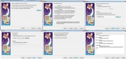

Τρεχουμε λοιπον το εικονιδιο του FlashBoot , αφου βεβαια το εχουμε εγκαταστησει , και στην πρωτη εικονα παταμε next αμεσως , βρισκομαστε στην επομενη που κλικαρουμε οπως στην φωτογραφια και παταμε next .
Στην επομενη κατασταση κλικαρουμε το Load image file κι απο κατω γραφουμε την διαδρομη του atiman.img , παταμε next , κλικαρουμε το make bootable USB flash ( σιγουρευτητε για το drive letter του flash σας ) και next , στο σημειο αυτο πρεπει να διαλεξουμε ,,, η επιλογη USB-HDD φτιαχνει το "φλασακι" να μπουταρει κανονικα με οδηγο δισκου το C: , η επιλογη USB-ZIP φτιαχνει το "φλασακι" να μπουταρει κανονικα με οδηγο δισκου το Α:. Προσωπικη μου επιλογη ειναι το USB-HDD.
Τελος αν δεν κλικαρουμε την επιλογη save data on disk οπως στην φωτογραφια τοτε το προγραμα θα φορμαρει το φλασακι , αρα κι εδω διαλεγουμε και παταμε next , επομενη σελιδα finish και περιμενουμε ν αρχισει η διαδικασια.
Μολις τελειωσει θα γραψει κατω αριστερα done κι ειμαστε ετοιμοι για την ωρα. post-9179-1416073481,7258_thumb.jpg

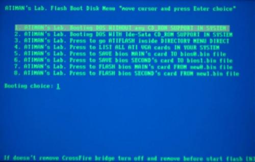

Ξεκινωντας εμφανιζεται μια σελιδα MENU post-9179-1416073483,5016_thumb.jpg με την μπαρα στην πρωτη επιλογη που θα πρεπει οπως μας οδηγει το μενου να πλοηγηθουμε και να πατησουμε την αντιστοιχη επιλογη. Αν δεν πατησουμε τιποτα σε 25 δευτερολεπτα εκτελει την πρωτη επιλογη αυτοματα.
Βλεπετε πως εδω εχω φτιαξει ετοιμες ρουτινες για καθε δουλεια που θα θελαμε να κανουμε και θα πουμε αναλυτικα τι κανει η καθε μια. ΠΡΟΣΟΧΗ , κατω στην σελιδα στο μενουδακι εχω προσθεσει μια συμβουλη..
If doesn't remove CrossFire bridge turn off and remove before start flash ,καλο ειναι να μην την αγνοησουμε.
Boot Menu αναλυση

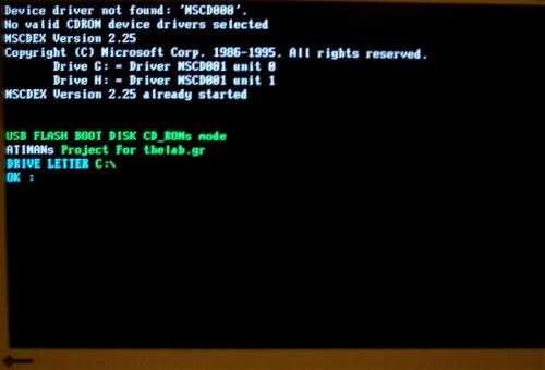

* Πρωτη επιλογη , Εκκινηση σε καθαρο DOS περιβαλον .
* Δευτερη επιλογη , Εκκινηση με αναγνωριση καθε συνχρονου CDRom σε οποιον controler κι αν βρισκεται ειτε ide ειτε sata. Ενα παραδειγμα του prompt post-9179-1416073483,5345_thumb.jpg.
Ισως καλα καταλαβατε , καθε επιλογη του μενου αφου εκτελεστει εμφανιζει σε ποιο mode δουλεουμε.
Μην ανησυχειτε , αν τα χρωματα που βλεπετε δεν σας αρεσουν , υπαρχει για σας το Directory ColorSkins και μπορειτε να τα αλλαξετε σε τρεις επελεγμενες απο εμενα προεπιλογες. Τον τροπο θα τον πουμε παρακατω.
* Τριτη επιλογη , μας βαζει μεσα στο directory AFLASH κατ ευθειαν κανοντας ταυτοχρονα και dir δινοντας μας το μυνημα This is all files of Atiflash Directory.
* Τεταρτη επιλογη , εκτελει αυτοματα ολη την διαδικασια για να μας δειξει ολες τις πληροφοριες για τις καρτες στο συστημα μας και δινει το παρακατω μυνημα You have see all information about Vga cards on system.
Συνεχιζει αυτοματα δινοντας την εξης συμβουλη If doesn't type ATIFLASH -ai
* Πεμτη επιλογη , εκτελει αυτοματα ολη την διαδικασια για να σωσει το υπαρχον bios της κυριας η μοναδικης καρτας στο συστημα μας σε συγκεκριμενο αρχειο που το ονομαζει "bios0.bin" και το γραφει παλι αυτοματα μεσα στο directory
AFLASH , μας δινει το εξης μυνημα You have seen successfully "bytes saved" ? και μας συμβουλευει στην συνεχεια με If yes , type DIR to check for "bios0.bin" file και στην συνεχεια με If doesn't , please type ATIFLASH -s 0 bios0.bin And check again, για να τις δωσουμε χειροκινητα αν χρειαζεται.
* Εκτη επιλογη , εκτελει οτι η παραπανω για την δευτερη καρτα στο συστημα , αν εχουμε , και μας δινει το παρακατω μυνημα You have seen successfully "bytes saved" ? συνεχιζοντας με τις συμβουλες If yes , type DIR to check for "bios1.bin" file και If doesn't , please type ATIFLASH -s 1 bios1.bin And check again , για να τις δωσουμε χειροκινητα αν χρειαζεται.
Τελος μας λεει , παντα αυτοματα , οτι If doesn't work, does not exist second card and type ATIFLASH -i for information, αν δεν εκτελει τις εντολες μας.
* Εβδομη επιλογη , εκτελει αυτοματα force flash στην κυρια η μοναδικη καρτα του συστηματος εφ οσον εχουμε μετονομασει το νεο bios σε "new0.bin" και το εχουμε ηδη αντιγραψει στο directory AFLASH.
Μας δινει το μυνημα Successfully flashing bios image? και μας συμβουλευει ξανα If doesn't , please type ATIFLASH -p 0 new0.bin -fp και If doesn't , again type ATIFLASH -f -p new0.bin για χειροκινητη χρηση εφ οσον χρειαστει.
* Ογδοη επιλογη , εκτελει οτι κι η προηγουμενη για την δευτερη καρτα του συστηματος εφ οσον εχουμε πραξει ως ανω κι εχουμε ονομασει το νεο bios "new1.bin" , δινει το μυνημα Successfully flashing bios image? και συμβουλευει με If doesn't , please type ATIFLASH -p 1 new1.bin -fp και If doesn't , again type ATIFLASH -f -p new1.bin παντα για ενδεχομενη χειροκινητη εργασια.
Τελος κι αυτο θα μας πει If doesn't work, does not exist Second card and type ATIFLASH -i for information.
