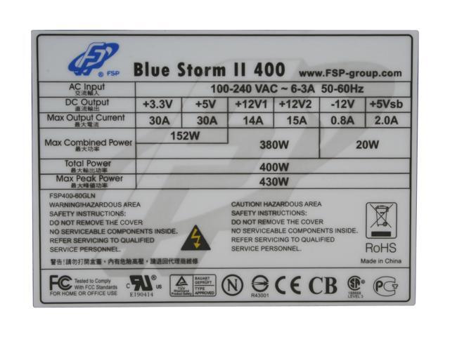

TifoziF1 Απρίλιος 29, 2008 #28 Απρίλιος 29, 2008 +1 στον ChSin7 , αν και φαντάζομαι ότι μιλά για τροφοδορικά και όχι για τροφοδοτικα-πεταμε-πανω-σε-μια-πλακέτα-πηνια-πυκνωτες-και-αντιστάσεις και το βαφτίζουμε τροφοδοτικό. Αν ανοίξετε το κουτί σας και διαβάσετε αυτά που είναι γραμμένα πάνω στο ταμπελάκι του θα δείτε κάτι τέτοιο : 400άρι τροφοδοτικό σημαίνει ότι μπορεί να δώσει (+3.3V, +5V, +12V, -12V) σύνολο 400 Watt. Το συγκεκριμένο για πολύ λίγο (1-2 δευτερόλεπτα) μπορεί να δώσει 430Watt χωρίς κίνδυνο να καεί. Το efficiensy, είναι ο λόγος της ισχύς του ρεύματος που δίνει σε dt προς την ισχύ του ρεύματος που τραβάει από την πρίζα (DCWatts/ACWatts). Είναι μια καμπύλη γραμμή που προσεγγίζει στο 100% (χωρίς βέβαια ποτέ να το φτάσει) και στην πλειονότητα των τροφοδοτικών η μεγαλύτερη τιμή της είναι στην περιοχή 20%-80% load, που σημαίνει ότι σπαταλά την λιγότερη ενέργεια (σε θερμότητα) όταν το 400αρι αυτό δίνει στα έσω του PC 80 με 320 WATT. Δείτε μία αυτό : http://www.jonnyguru.com/modules.php?name=NDReviews&op=Story2&reid=84 Τώρα αν έχουν "βαφτισει" 500άρια, τροφοδοτικά, όχι με βάση τι δίνουν αλλά με βάση το τι τραβάνε από την πρίζα τότε είναι άλλο θέμα.
