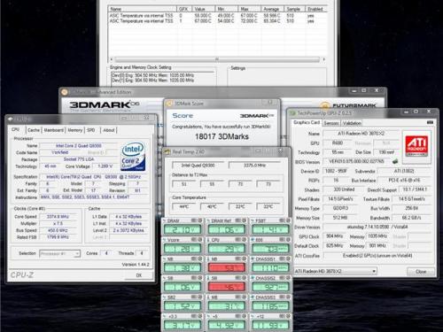

jimpoeng Ιούλιος 16, 2008 #128 Ιούλιος 16, 2008 Παίδες μια πρώτη προσπάθεια για OC της Asus Rampage με Intel Q9300 (2.5GHz). Εφτασα με VCore 1,3V (απο ΒΙΟS, το CPUZ μου γράφει 1,2800V) στο 450 FSB (δηλαδή 3375 ΜHz), με τις μνήμες να δουλεύουν με 2.10V στα 1088ΜΗz. Μετά απο 1 ώρα Orthos (και με τους 4 πυρήνες stressed 100%) εφτασε τους 65-66C max. Παρόλα αυτα αν με 1,30V προσπαθήσω να σηκώσω το FSB έστω και +5 ακόμα δεν περνάω το orthos με τίποτα... Δεν ειμαι να δίνω (ετσι νομίζω τουλαχιστον) πάνω απο 1,3V καθώς στις θερμοκρασίες είμαι οριακά σχεδόν στα κόκκινα ειναι και καλοκαίρι... Τι άποψη έχετε? Μπορεί κάποιος να μου εξηγήσει για ποιο λόγο έχω τόσο υψηλη θερμοκρασία στην NB & SB ? Τα ρεύματα στη ΝΒ τα πήραξα απο 1,58 που τα ειχε στο auto στο 1,37 (πιο κάτω δεν μου δουλεύει σωστα) αλλα και πάλι δεν λέει να φύγει απο τα κόκκινα η θερμοκρασία. Να αναφέρω οτι το ανεμηστηράκι που δίνει η Asus για ψύξη του Cooler της NB/SB/Chipset δεν το έχω τοποθετήσει καθώς λόγο Skyth Ninja δεν χωράει με τιποτα. Τι προτείνετε? Το ίδιο πρόβλημα έχω και με την SB, αλλά σε αυτή τα ρεύματα τα έχω σε auto καθως δεν ξέρω τι Voltage να δώσω. Μπορεί κάποιος να ποστάρει τα ρεύματα του και τις υπόλοιπες ρυθμίσεις του BIOS σε αντίστοιχο CPU για να έχω κάτι να βασιστω και να πειράξω τα δικά μου. Προς το παρόν έχω βάλει χεράτα τα NB, CPU, DRAM όλα τα υπόλοιπα παραμένουν στο auto λόγο ασχετοσύνης μου . Mε τα παραπάνω χαρακτηριστικά και με την 1x sapphire 3870X2 (Ο/C GPU: 904,5ΜΗz, Mem: 1035MHz) στο 3DMark06 έχω 18017 σε Vista Ultimate x64. Ειναι καλά ή θα έπρεπε κι'αλλο?
redbighunter Ιούλιος 16, 2008 #129 Ιούλιος 16, 2008 θερμοκρασιες σε n/b k s/b βλεπεις απο το pc probe? επειδη δεν τις διαβαζει σωστα καλυτερα τσεκαρε με το χερι!

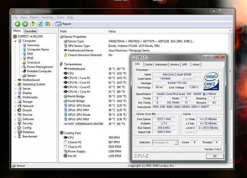

jimpoeng Ιούλιος 16, 2008 #131 Ιούλιος 16, 2008 redbighunter έγραψε: θερμοκρασιες σε n/b k s/b βλεπεις απο το pc probe? επειδη δεν τις διαβαζει σωστα καλυτερα τσεκαρε με το χερι! petr00kos έγραψε: everest - BIOS για temperature checking Με το everest τις τσεκάρω και είναι το μόνο σημείο που everest και pcProbe συμφωνούν στις μετρήσεις (όπως και το χέρι μου συμφωνεί - ειναι όντως ζεστο το cooler). Απλά για να χωρέσουν όλα σε ενα screenshot έβαλα το Probe και οχι το Everest στην εικόνα που ποσταρα σε προηγουμενο μηνυμα. Εχετε βρεί κανα τρόπο για σωστή ψύξη του NB/SB/Chipset - με skyth ninja στην CPU (δυστυχως ειναι κτήνος σε όγκο) - χωρίς να χρειάζομαι να κανω προχειρες μοντες (κρεμασμενα απο το ταβανι ανεμηστηρια και δεν συμαζευεται...)?

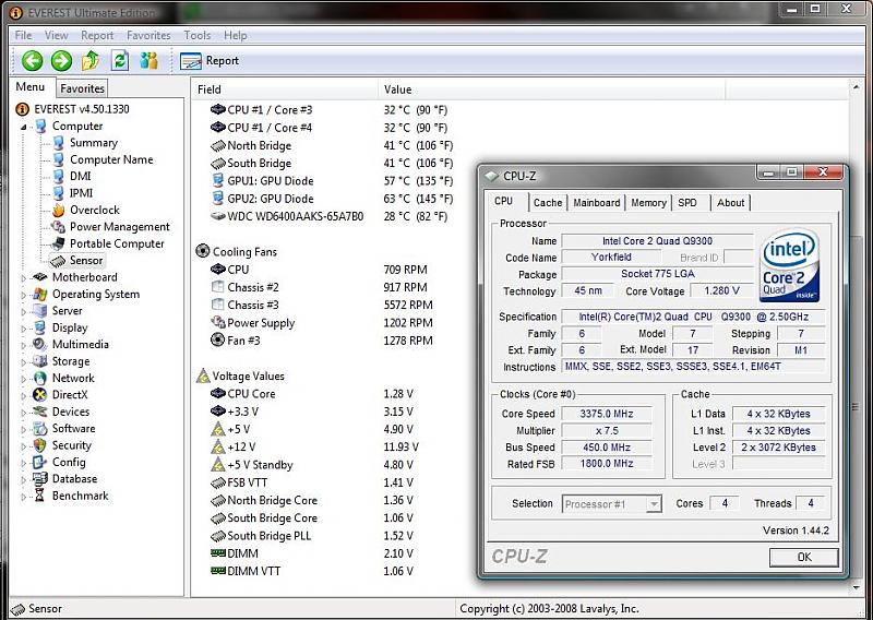

jimpoeng Ιούλιος 23, 2008 #138 Ιούλιος 23, 2008 Mια προσπαθεια και απο εμενα για την ψυξη του ΝΒ. Τα προβληματα μου: 1. Πρωτο και καλύτερο. Scythe Ninja Full Copper (http://www.scythe-usa.com/product/cpu/033/scnjcu1000_detail.html). Πολύ καλή αλλα πολύ μεγάλη !!!. Οποτε με περιοριζε στις διαστασεις των fans αλλα και στον τροπο τοποθετησης :cry:. 2. Δεν ηθελα να χασω ουτε ενα slot απο το ΜΒ. 3. Δεν ηθελα τα fans να ειναι "κρεμασμενα" ή "κολημενα", αλλα βιδωμενα. 4. Δεν ηθελα να χρησημοποιησω πολλά 3πινα απο το ΜΒ 5. Δεν ηθελα να χασω την ησυχια μου. Οι λύσεις μου: 1. 1x Corsair Dominator AirFlow Fan (http://www.plaisio.gr/product.aspx?catalog=17&category=69976881&product=935646) 2. 1x Scythe Mini Kaze (http://www.scythe-usa.com/product/acc/016/sy124010l_detail.html). Θετικά: - Δεν εχασα ουτε ενα slot. - Η φασαρια μενει στα ιδια σχετικα επιπεδα με πριν, ελαχιστη διαφορα. - Μηδεν τριξιμο γιατι ειναι βιδωμενα, καθως και ευκολια στην αφαιρεση και στην επανατοποθετηση. - Χρηση μονο 2 3πινων (CHA_FAN1 και CHA_FAN3). Αρνητικα: - Ενω στο κατω μερος της Scyth Ninja τα 3 fans μπηκαν ευκολα και με 2 μονο βιδες το καθενα (αρκετα σταθερα), στο αριστερο μερος (εκει που κανονικα μπαινει το fan που περιεχει το MB) θελει λιγο υπομονη (θελει μια μικρη κληση το fan) και 4 βιδες αλλιως τριζει. Θερμοκρασιες: - Θερμοκρασια ΝΒ Πριν: 55-58C Idle, 68-70C με Full Load. - Θερμοκρασια ΝΒ Μετα: 38-41C Idle, 52-55C με Full Load. - Θερμοκρασια SB Πριν: 46-49C Idle. - Θερμοκρασια SB Μετα: 38-41C Idle. - Η CPU επεσε κατα 1-2C στο idle. Full Load με τον Q9300 στα 3375MHz (7.5x 450, 1,3V) δεν ξεπερναω τους 62-63C. Για φωτογραφιες με μεγαλυτερη αναλυση (αν θελει κανεις να ζουμαρει για λεπτομερια) εχω σηκωσει στο rapidshare μερικες: http://rapidshare.com/files/131929484/pc_photo.rar ]
godslayer1416003205 Ιούλιος 23, 2008 #139 Ιούλιος 23, 2008 Μπράβο φίλε jimpoeng!!! Μερακλής είσαι και συ. Οι διαφορές στις θερμοκρασίες σε δικαίωσαν για τις προσπάθειές σου.Πολύ καλή και κατατοπιστική παρουσίαση επίσης!!:clap:edit 1o: Οι θερμοκρασίες αυτές είναι με ανοιχτό το κουτί? Αν μπορείς γράψε μας και τα volt που έχεις σε NB και SB.edit 2o: Βάλε και ένα 120άρι fan στο πίσω μέρος του Cosmos...βοηθάει πολύ
