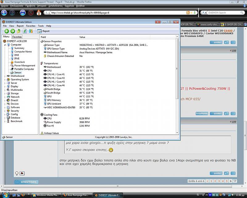

ProPitsiriko$ Ιούνιος 30, 2008 #110 Ιούνιος 30, 2008 giogio έγραψε: στην μητρικη δεν εχω βαλει τιποτα απλα στο πλαι στο κουτι εχω βαλει ενα 14αρι ανεμιστηρα για να φυσαει το NB και ετσι εχει χαμηλη θερμοκρασια η μητρικη εγω που εχω τον 200mm του cosmos s να φυσαει ολη τη μητρικη δεν καταλαβα κατι..και ουτε γομαροψυκτρες εχω στην ψυξη επεξεργαστη...ενα αθωο block... δες θερμοκρασιες...και ειναι idle...λογικο να ρωταω...:fun:

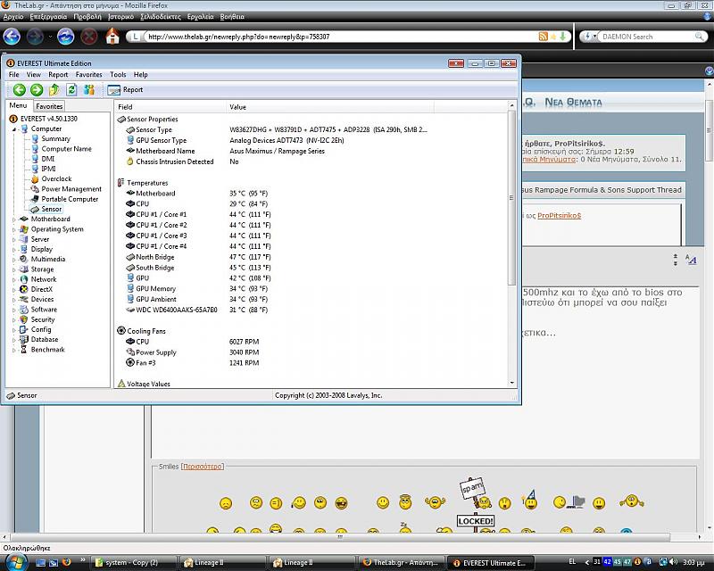

giorgos th. Ιούνιος 30, 2008 #111 Ιούνιος 30, 2008 ε ενταξει οι 51-48C των NB-SB δεν ειναι και λιγοι...
ProPitsiriko$ Ιούνιος 30, 2008 #112 Ιούνιος 30, 2008 giorgos th. έγραψε: ε ενταξει οι 51-48C των NB-SB δεν ειναι και λιγοι...σε σχεση με τον georgio απο πανω που εχει 44ΝΒ- 39sb ειναι μεγαλουτσικη διαφορα...Εγω δεν εχω a/c ανοιχτο...με θερμοκρασια δωματιου κοντα στους 34-35 βαθμους...
giogio Ιούνιος 30, 2008 #113 Ιούνιος 30, 2008 αυτες τις θερμοκρασιες εχω τωρα με κλειστο a\c στο σπιτι

giogio Ιούνιος 30, 2008 #115 Ιούνιος 30, 2008 ProPitsiriko$ έγραψε: εγω που εχω τον 200mm του cosmos s να φυσαει ολη τη μητρικη δεν καταλαβα κατι..και ουτε γομαροψυκτρες εχω στην ψυξη επεξεργαστη...ενα αθωο block...δες θερμοκρασιες...και ειναι idle...λογικο να ρωταω...:fun:μπες στα bios και κοψε ρευμα απο το nb δουλευει και με το λιγοτερο 1.25v.εγω ειδα μεγαλη διαφορα κοβωντας ρευμα ηταν στο 1.51 το nb τωρα το εχω στο 1.30 και εχει αυτη τη στιγμη 44 βαθμους
