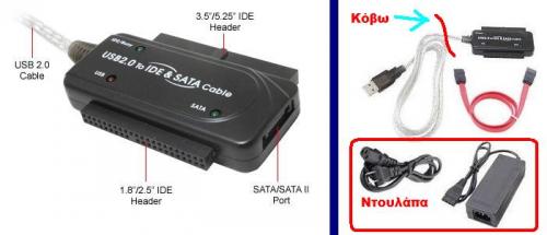

Μάλλον θέλω 2 τέτοια (ο ματασχηματιστής στην ντουλάπα, τσάμπα τα λεφτά γι'αυτόν) : http://www.tigerdirect.com/applications/SearchTools/item-details.asp?EdpNo=2329300&CatId=470

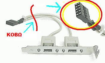

+ κόψιμο του USB καλωδίου του + ένωμα με κάτι τέτοιο :
Απλά έλεγα μπας και υπάρχει κάτι πιο "έτοιμο" και φθηνότερο μιας και το "κουτί"/"τροφοδοτικό" δεν χρειάζεται.
ναι κατι τετοιο λεω. ο κοντρολερ βγαζει ενα μονο usb καλωδιο? το λεω γιατι το μπρακετ που δειχνεις εχει 2. για πιο ετοιμο δε ξερω να σου πω. βεβαια αμα δε θες να κοψεις το καλοδιο και χανεις την εγγυηση μπορεις να παρεις ενα μκρο ακομα καλοδιο-επεκταση usb και κοβεις εκεινο. δλδ συνδεεις το θυλικο της προεκτασης με το αρσενικο του κοντρολερ και κοβεις το αρσενικο της προεκτασης.
