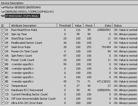

Μολις ετρεξα το everest για να ελεγξω τη θερμοκρασια του δισκου και τα αποτελεσματα του smart δεν μου πολυαρεσαν.Εχει καποιες τιμες που με βαζουν σε σκεψεις.
Δεν μου αρεσει το "Raw Read Error Rate" και το "Hardware ECC Recovered".Ποια ειναι η γνωμη σας?
Εχω xp pro, για να δει τα 32mb cache, πρέπει να έχει το τελευταίο firmware το οποίο είναι sd15, το everest δειχνει την cache σαν unknown, επίσης για να δουλέψει ως sata2 πρέπει να φύγει το jumperaki. Τα smart και μένα ίδια είναι, αλλά και ο άλλος seagate έχει μεγάλο raw read error rate (δεν ξέρω τι ακριβώς σημαίνει αυτό) ενώ η WD έχουν μηδέν.

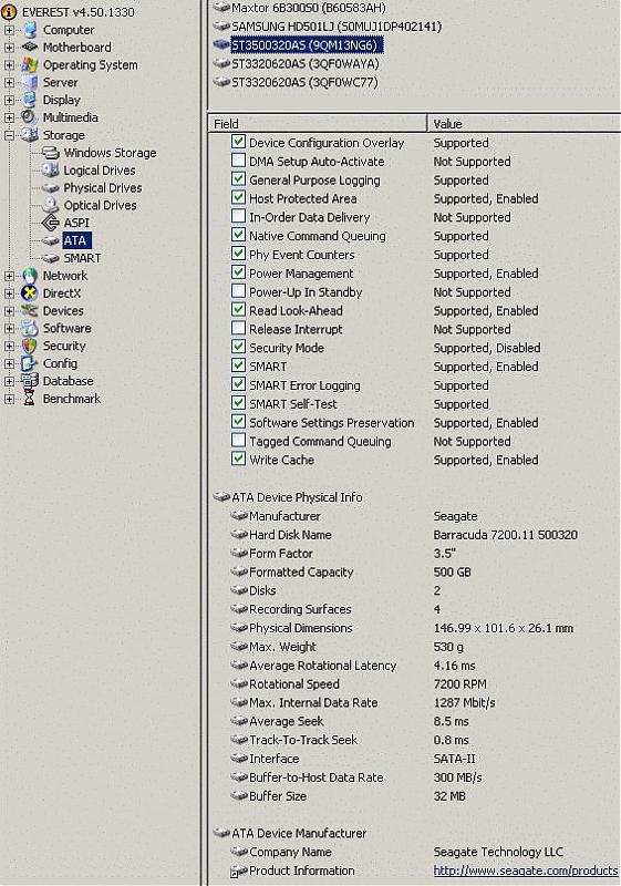

Το everest για να σου δειξει τη cache του σκληρου πρεπει να το αναβαθμισεις σε καποια νεοτερη εκδοση απο αυτη που εχεις.
Το ιδιο προβλημα εχω και εγω με την cache ολα τα προγραμματα που δοκιμασα την δειχνουν σαν unknown. υπαρχει καποιος τροπος να την δουνε κανονικα?
κατέβασα τo seatools for dos και ο δικός μου περνάει ολα τα τεστ, αλλά εξακουλουθεί να συμβαίνει το περίεργο σκάλωμα ακόμα και όταν παίζει ταινίες σταματάει στιγμιαία η εικόνα και ξαναρχίζει. Για τo random access, ανεβαίνει φαίνεται ο μέσος όρος αφού σε κάποια σημεία αναγκάζεται να το ξαναδιαβάσει. Εχει κανείς άλλος το ίδιο πρόβλημα?
videodv κατι δεν παει καλα με το δισκο σου.Εγω προσωπικα θα τον αλλαζα.
Το everest που εχω ειναι το 4.50.1330 και στο storage ΑΤΑ μου εμφανιζει το παρακατω
