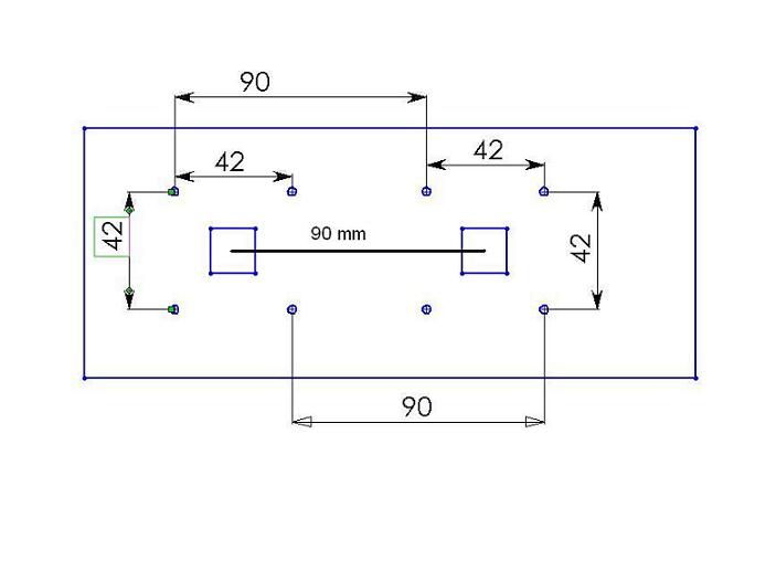

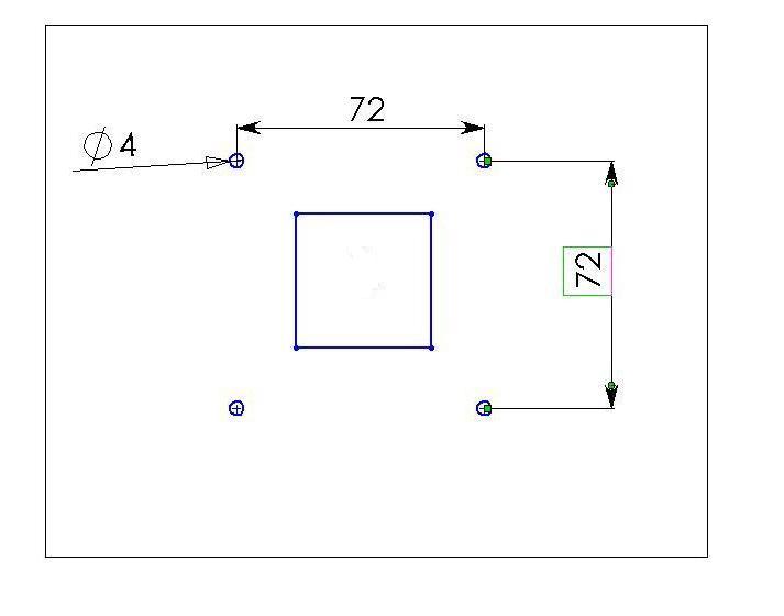

BeetleJuice Δημοσιεύτηκε Μάρτιος 18, 2008 #1 Δημοσιεύτηκε Μάρτιος 18, 2008 κορμαρες θελω να κανω 2 πατεντες που εχω σκεφτει και θελω 2 πραγματακια ενα ειναι οι διαστασεις στις τρυπες στο 775 σοκετ , δλδ και διαμετρο τρυπας και αποστασεις μεταξι των τρυπων το αλλο ειναι οι διαστασεις σε μια 3870χ2 απο τον ενα πυρηνα μεχρι τον αλλο και οι αποστασεις για τα τρυπηματα γιατ ο δευτερο εχω βρει αυτο νομιζω ειναι σωστο απλα αναρωτιομουν αν εχει παρει το ματι σας κατι παρομοιο σε πιο "επισιμη" μορφη τυπου white paper , κανα αρχειακι Pdf κτλ...

eleven Μάρτιος 20, 2008 #9 Μάρτιος 20, 2008 @BeetleJuice Κορμί ελπίζω να σε βοηθήσουν Στη 3870Χ2 οι διαστασεις που σου δίνω είναι αυτές που μέτρησα εγώ Εχω διαβασει στο νετ οτι η αποσταση των 42μμ είναι 42,5μμ Κάνε τις τρύπες σου στα 42.2 μμ τρύπα και με 1 μμ μεγαλύτερο τρυπάνι και θα είσα καλυμένος Οι τρύπες στην κάρτα είναι 3μμ Στο 775 τρύπα με 4,5μμ και χρησιμοποποίησε βίδα Μ4Χ οσο χρειάζεσαι
BeetleJuice Μάρτιος 20, 2008 Author #10 Μάρτιος 20, 2008 wow! χιλια ευχαριστω μιχαλη , νασαι καλα αρχηγε ελπιζω συντομα να εχω και τις πρωτες επαφες με τους συναδελφους σου για να μου κανουν τη ν πατεντα που θελω :T: ποσο παχος να δωσω αραγε 0,5εκ ελεγα πολυ ειναι η λιγο αραγε
