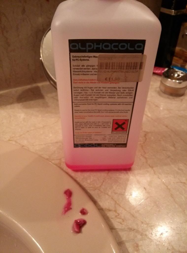

Χρησιμοποιώ εδώ και 8 χρόνια το υγρό της Alphacool και δεν είχα αξιωθεί να καθαρίσω το σύστημα από άλγη. Σήμερα αναγκάστηκα και καθάρισα (όσο καθαριζόταν καθώς έχει βάψει σωλήνες και αντλία) καθώς μπλόκαρε η άλγη εντελώς τη ροή και βάραγε 70άρια σε idle το cpu.
Τί προτείνετε? Feser, Mayhems ή wfi?
[MENTION=103]hurin[/MENTION] ελπίζω να μην εννοείς ότι μετά απο 8 χρόνια άνοιξες το κύκλωμα ε; :p
Επι του θέματος:
1) Εχεις ανοίξει τα block σου να δεις αν ειναι ΟΚ?
2) Οι σωλήνες είναι λογικό να βάψουν. Το παθαίνουν καμιά φορά ακόμα και πάνω στο 6μηνο
3) Αν τα block Σου είναι οκ και δεν έχουν υποστεί διαβρώσεις κλπ στη θέση σου θα έριχνα γερά ξεπλύματα με ξύδι και WFI
4) Υγρό που χρησιμοποιώ απροβλημάτιστα καιρό είναι αυτό εδώ

Και όμως, εκτός από πριν 3-4 χρόνια που άλλαξα μπλοκ, ποτέ δεν καθαρίστηκε :tomato:
Το block φαίνεται ο.κ., αφού καθαρίστηκε από την ροζ χλαπάτσα. Το ξύδι με το wfi τί κάνουν?
Τέλος μου φαίνεται παράδοξο να μην υπάρχει πουθενά στην Ελλάδα υγρό υδρόψυξης και να πρέπει να το παραγγείλω από Πάτρα! :blink:
Καλά θα κάνεις να επαναλαμβάνεις τη διαδικασία ανα χρόνο στη περίπτωση μη UV υγρών και λίγο πιο συχνά αν έχεις UV υγρό στο κύκλωμα.
Το ξύδι μέσα στο WFI θα βοηθήσει στο καθαρισμό του κυκλώματος. Όπως επίσης και τον χαλκό να αποκτήσει μια γυαλάδα (θέλει αρκετές ώρες βέβαια το κύκλωμα να λειτουργήσει έτσι οπότε καλύτερο να το γυαλίσεις εσύ αν θες). Για να τον γυαλίσεις το ξύδι με ένα πανί είναι ο πιο φυσικός τρόπος καθώς το οξικό οξύ θα αφαιρέσει τα οξείδια του χαλκού που μπορεί να έχουν δημιουργηθεί στην επιφάνεια.
