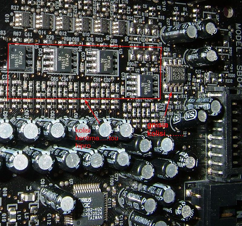

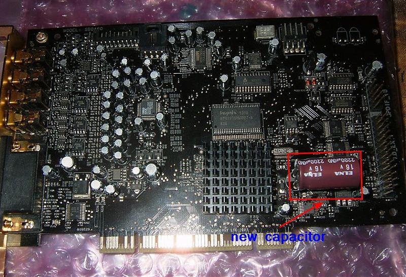

elefsinaras Απρίλιος 19, 2008 #10 Απρίλιος 19, 2008 λοιπον αυτο το νημα ειχε σαν αφορμη να μπω και εγω στην διαδικασια να ψαξω μπας και υπηρχε καμια μοντα για να βελτιωσω και εγω τον ηχο στην καρτα ηχου μου (creative x-fi platinum).....ετσι μετα απο διαφορα νηματα που διαβασα και υπαρχουν πολλα γυρω απο το θεμα στον ιστο καταφερα να βγαλω ακρη ετσι λοιπον εκανα παραγγελια και εγω για 5 χ samples LME49860 op-amp (εβαλα τελικα τα 4) και επισης 1 χ ELNA 16V 2200UF capacitor (διαβασα οτι εκτος απο ποιο καλα ρευματα τα φιλτραρει και ποιο καλα) και ετσι ο ηχος ειναι ακομα ποιο καλος λοιπον τα πραγματα ηρθαν χθες και μετα απο μια επισκεψη στον ανθρωπο που κανει κεντημα με το κολλητηρι :clap:........a.k.a ( hipro5 ) η μοντα εκανε να ολοκληρωθει 5 ολοκληρα λεπτα μολις ηρθα σπιτι εβαλα την καρτα πανω...........καμια σχεση με πριν η μερα με την νυχτα ποιο γλυκος ηχος ποιο μεστο μπασο εχω παθει πλακα πραγματικα :nada: thanks to hipro...... η καρτα μου αλλαξε δραματικα προς το καλο παντα νημα για την μετατροπη.......... http://forums.creative.com/creativelabs/board/message?board.id=soundblaster&message.id=102568 edit....... εχω παθει πλακα levelone ακουω Gipsy Kings για να δω τι κανει απο κιθαρες και λες και τους εχω μπροστα μου ........αντε να ερθουν και τα ακουστικα να δω και εκει τι λεει

elefsinaras Απρίλιος 19, 2008 #12 Απρίλιος 19, 2008 giorgio thanks φιλε.......θελουν λεει 200 ωρες τα chipakia για να ερθουνστο τελικο σταδιο χωρις ακουστικα που ειμαι τωρα φαντασου οτι νομιζαοτι ακουγα αλλα ηχεια οταν την πρωτοακουσα..... πραγματικα εβλεπα να γραφουν διαφορα αλλα ελεγα......ελα μωρε σιγα ποσο ποια......τελικα φιλε ειναι μεγαλη η διαφορα ισως η ποιο καλη μοντα που εκανα (ο hipro την εκανε)για το pc μου

N.I.K.K. Απρίλιος 22, 2008 #19 Απρίλιος 22, 2008 λοιπον τα πραγματα ηρθαν χθες και μετα απο μια επισκεψη στον ανθρωπο που κανει κεντημα με το κολλητηρι :clap:........a.k.a ( hipro5 )http://www.thelab.gr/attachment.php?attachmentid=30604&d=1208615850:giveup: ο ανθρωπος ζωγραφιζειωραια καρτα και thread:)
