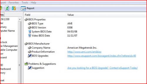

alexis2044 Απρίλιος 14, 2008 #94 Απρίλιος 14, 2008 http://vip.asus.com/forum/view.aspx?id=20080414180650453&board_id=1&model=Rampage+Formula&page=1&SLanguage=en-usGuys...Νέο bios για τη rampage. Είναι το 0308 κατευθείαν απο τα εργαστήρια της asus στην Ται-μπαν. Asus Rampage Forum Moderator έγραψε: New BIOS 0308 for the Rampage Formula - USE EZ-FLASH METHOD - ASUS UPDATE HAS CORRUPTED MANY FLASHESThis BIOS is sraight from Asus of Taiwan's R&D Department.This Bios Version is dated 4/03/2008 so it is already 2 weeks old. But It is still the latest one!http://www.keepandshare.com/doc/view.php?id=510812&da=yOnce Again, Flash at your own Risk!!Please post your likes and dislikes about this version.
alexis2044 Απρίλιος 14, 2008 #96 Απρίλιος 14, 2008 Όχι ακόμα.Τι είναι zip αρχειο? To winrar το βλεπει δικο του αλλα δεν το ανοιγει...
alexis2044 Απρίλιος 14, 2008 #99 Απρίλιος 14, 2008 Ok εγινε με το EZFlash σε δυο λεπτάκια. Δεν βλέπω μεγάλες διαφορές με το 0219, αλλα ίσως το POST έγινε ένα κλικ πιο γρηγορο. Σε αλλα φορουμ διαβάζω ότι έφτιαξε το προβλημα με το OC Profile και τον πολλαπλασιαστή.
